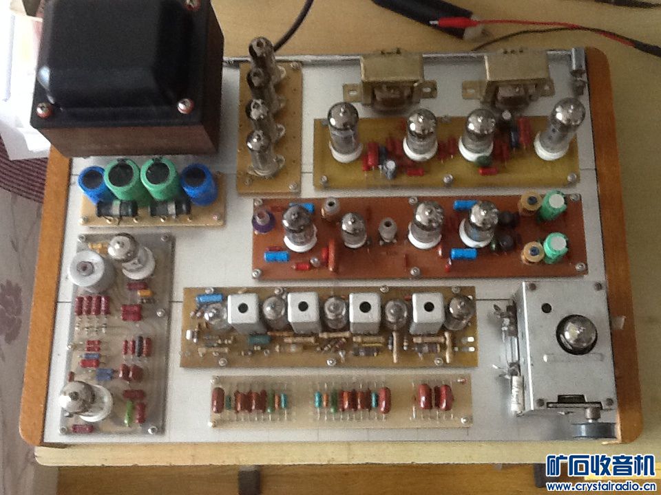

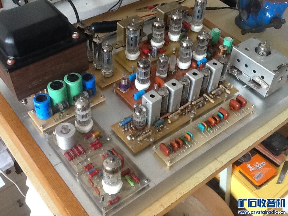

胆调频立体声收音机。

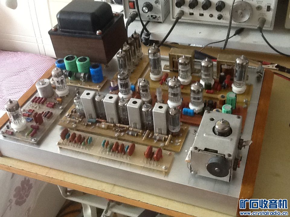

发表于 2013-6-16 15:20:44 | 显示全部楼层
这个的确很强大
有两个 很小很弱的看法,这么强大的机器,末级输出 是不是用6P14更显得上档次呢?
  收音部分,管子紧贴着中周,工作起来,管子的温度容易把中周线圈的蜡烤化了,长此以往,会不会~~......
 楼主| 发表于 2013-6-16 12:56:16 | 显示全部楼层
d4805 发表于 2013-6-16 12:24
输出牛是不是小了点
还真有点小,找到合适铁芯再绕吧,所以说任重道远啊!

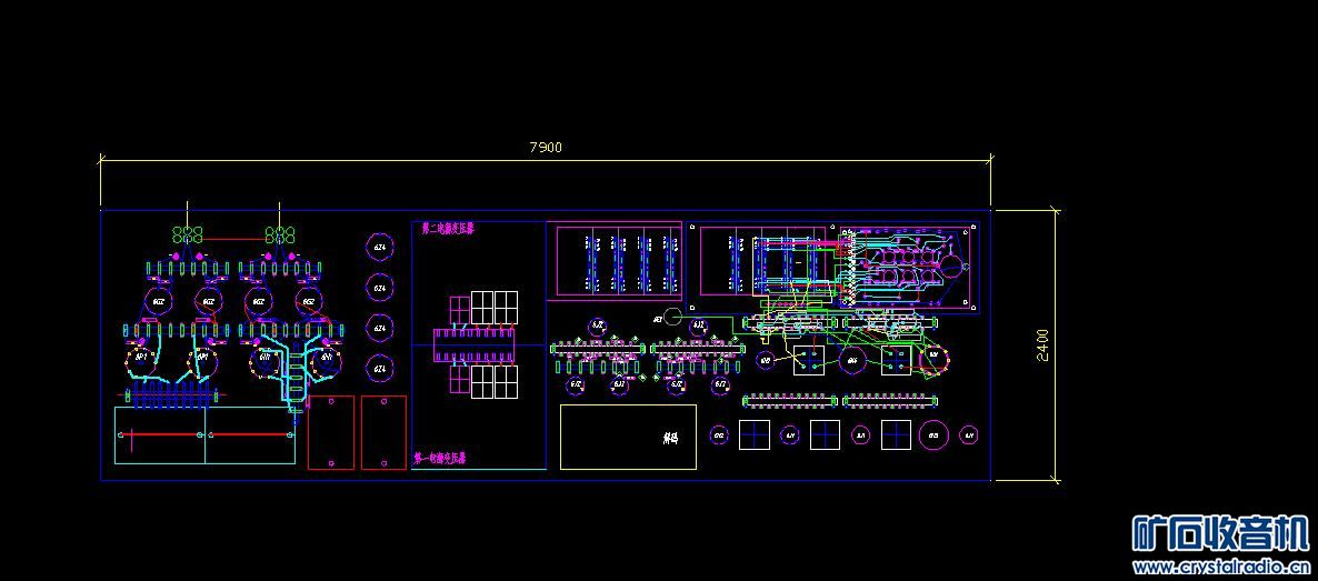

 楼主| 发表于 2013-6-16 15:13:24 | 显示全部楼层
ysl_811 发表于 2013-6-16 13:13
高频头,收音,解码部分啊。
图是pdf格式的,发不上。请教pdf格式的文件如何发?
 楼主| 发表于 2013-6-16 15:24:04 | 显示全部楼层
高频头,收音,解码部分啊。
eico-st971-tuner-schematic.pdf (210.91 KB, 下载次数: 901)
图来了

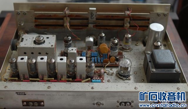

 楼主| 发表于 2013-6-16 15:39:42 | 显示全部楼层
海河 发表于 2013-6-16 15:20
这个的确很强大
有两个 很小很弱的看法,这么强大的机器,末级输出 是不是用6P14更显得 ...
感谢版主指教!
用6P1是因为有现成的输出牛,还不知响不响,响了后级好说,电源已考虑进去了。
中放是偷了EICO的,是与高频头配套的,原版坏了,复刻了一个,元件都是原来的。
IMG_0330.JPG [attachimg]2556572[/attachim
原厂的机器: IMG_0321.JPG
没有功放。
画的板子
画的板子
