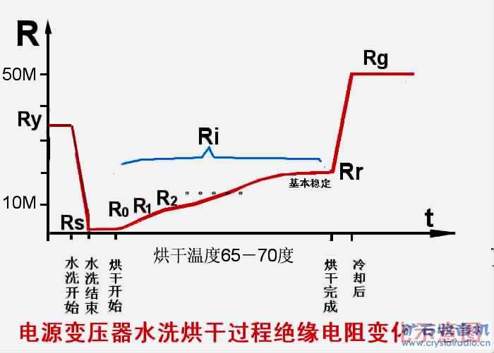

4) 洗后,滴干水,这时测量220V绕组对底盘的绝缘电阻Rs,湿态绝缘电阻Rs一般在几百K左右记下。(Rs,湿态绝缘电阻)
5)烘干,温度65-70度。每过1小时测量一次220V绕组对底盘的绝缘电阻Ri(i=1、2、3、4、……),你会发现Ri在不断增大。
6)一般的,完全干燥至少要12小时以上(12-18小时)。判断烘干完成的标准是:当连续4小时 Ri不再增大了,说明已经干燥完成。热态绝缘电阻至少要求达到20M以上(少量老旧变压器低些,至少也要10M)。记下这时的绝缘电阻,用Rr表示。(Rr,热态绝缘电阻)
7)机芯冷却至室温,测量绝缘电阻,记为Rg。(Rg,烘干后绝缘电阻,常温下)。一般地:烘干后常温绝缘电阻Rg,一般好的变压器可以到50M以上;老旧变压器也会比Ry大不少,至少20M以上。

六、洗后干燥和测量
1、洗后,滴干水(大约要滴干半小时)。
这时测量220V绕组对底盘的绝缘电阻Rs,湿态绝缘电阻Rs一般在几百K左右记下。(Rs,湿态绝缘电阻)。
湿态绝缘电阻Rs很低,这是正常的,有水啊。
为什么烘干前要先滴干半小时?不能直接就烘干吗?
是的,要先滴去水,因为水里有赃物甚至还有洗洁剂,先滴去水再烘,可让它尽可能少残留。
2、烘干,温度60-65度。
用土办法做一个烘干箱,控制温度大约60-65度。我是用包装纸箱做的,用调整进排气孔洞大小来控制温度。
3、每过1小时测量一次220V绕组对底盘的绝缘电阻Ri(i=1、2、3、4、……),
你会发现Ri在不断增大。
4、一般的,完全干燥至少要12小时以上(12-18小时)。
5、机芯冷却至室温,测量绝缘电阻,记为Rg。(Rg,烘干后绝缘电阻,常温下)。
水洗烘干过程变压器绝缘电阻变化示意图:
 楼主| 发表于 2016-7-14 14:58:00 | 显示全部楼层
洗过几次后心中有数了。就不用每小时测电阻了,烘干12小时测一下看绝缘电阻上去了没有,不满意再继续烘即可。
