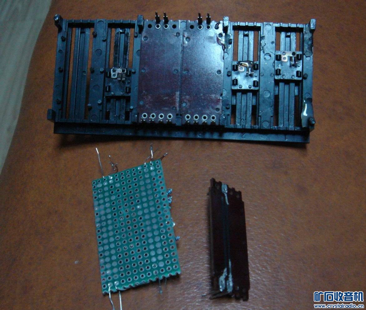

1. 电位器的修理或者代换:日本录音机的各种电位器一般很少碳膜完全磨损,主要是碳膜与引线铆脚断线,可用导电银胶修复;如果碳膜完全磨失,可用双面“洞洞板”制作步进式电位器代换完全不能修复的直滑式电位器。

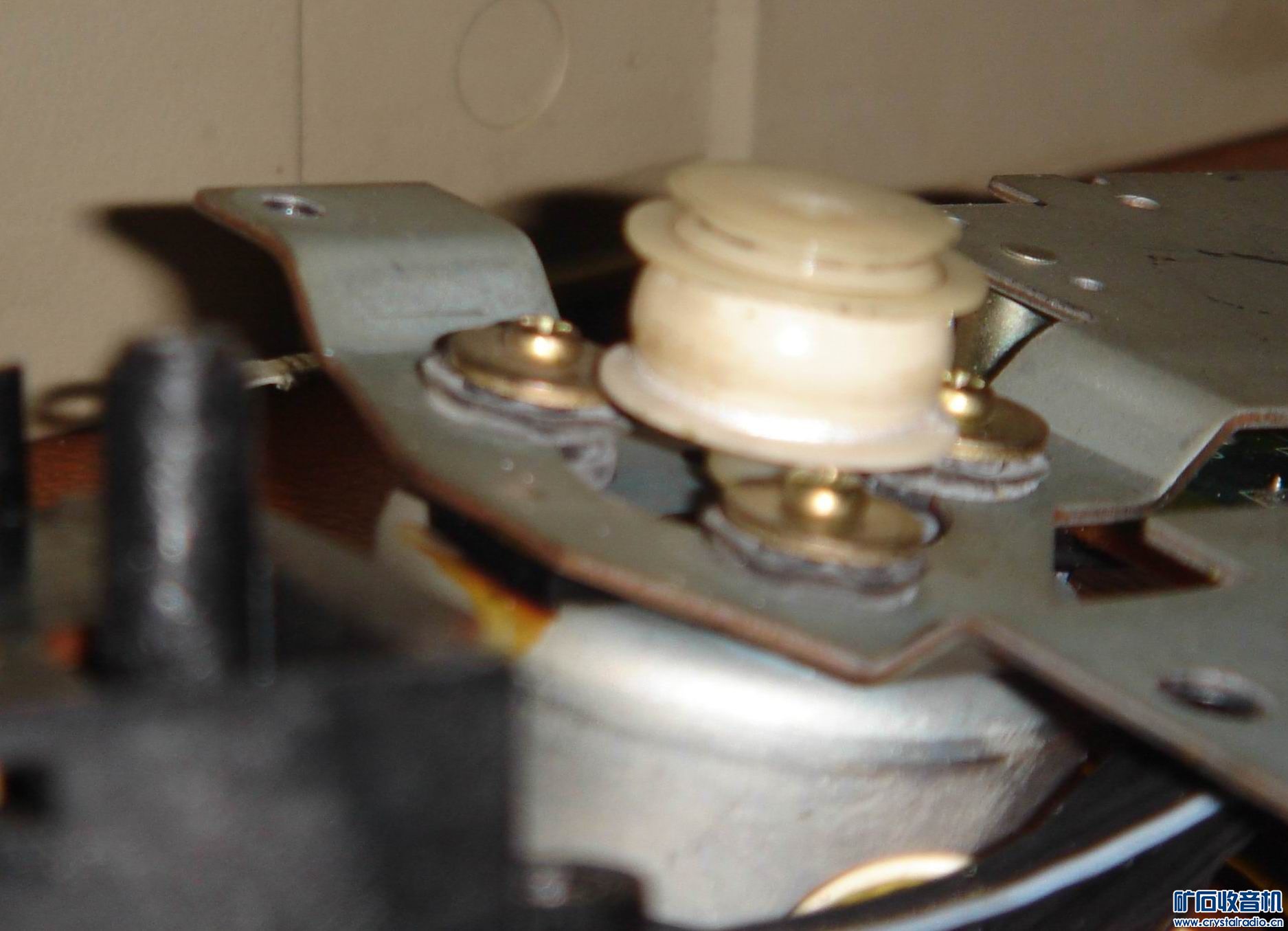

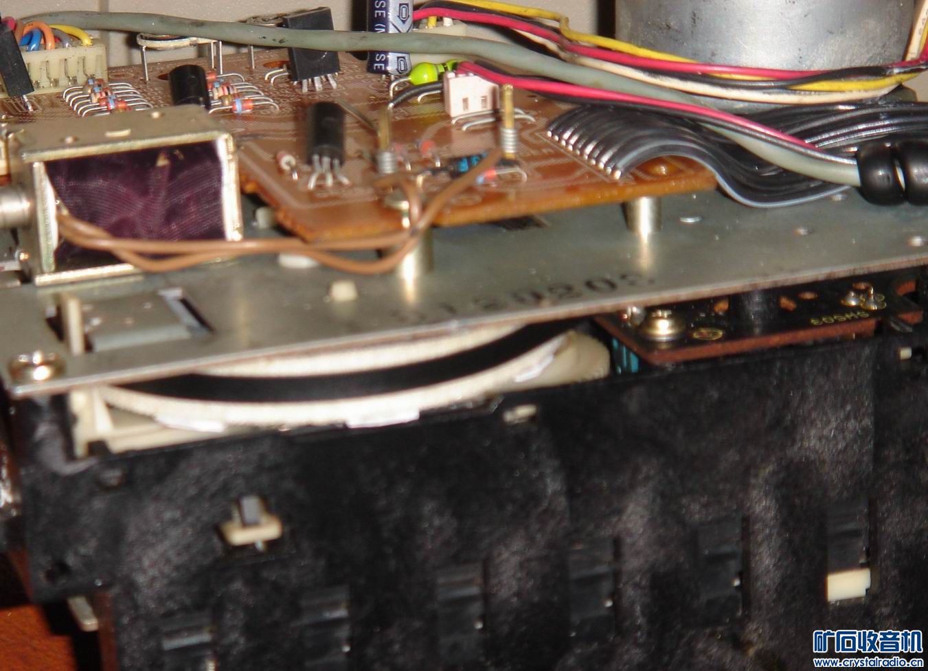

2. 录音机皮带老化而一时找不到代换皮带的情况下,可用增加主动轮和飞轮外径的办法解决。特别是夏普700以及相同机芯,实践中在电机驱动轮上用一次性医用橡皮手套的小手指指套套上后以细线扎紧,增加外径又增加了与皮带的摩擦力;主导论飞轮以医用胶布缠一圈,注意结合处要以45度斜口对合。这样基本可解决一般程度老化皮带的打滑问题。如果皮带老化较重还是打滑,可在胶布上涂上适当的医用甘油。甘油有一定的粘度,同时具有吸湿性,可保持长时间的湿润状态而保证摩擦系数。至此一般就能解决皮带老化引起的问题。如果,假如……此时仍不能正常工作而出现启动时皮带脱轮现象,可在飞轮上粘贴等角度的挡板以防止皮带脱落。

皮带老化松了,增加轮直径不是最佳办法。最好的办法是将皮带剪短1CM左右(四棱皮带要剪成斜口的,扁皮带不用)然后用502胶粘接即可。注意:扁皮带要重叠5mm粘接,用刀片将粘接面刮出毛茬。粘接时必须用小钳子夹紧粘接面,保持10秒钟。此法弄过好多机器,效果非常好。

以前有资料及坛友提供一个恢复老化皮带弹性的办法,我试过,管用,只要皮带没有发粘(化成胶状物质)就可以:找一个金属盆、锅之类的,倒进凉水,放在煤气灶上烧开,用一根细塑皮电线穿过皮带,在开水中把皮带侵入煮几分钟,然后拿出(不要让皮带接触锅底,在水中悬空),即可恢复弹性,前些时我花30块钱买了一台夏普GF500收录机,双卡的飞轮传动带都老化,传动无力,用此法,皮带恢复弹性,装上之后传动有力,转速微调一下就行。

        以后收到用直滑电位器的收录机,用此法就能将机器救活。
