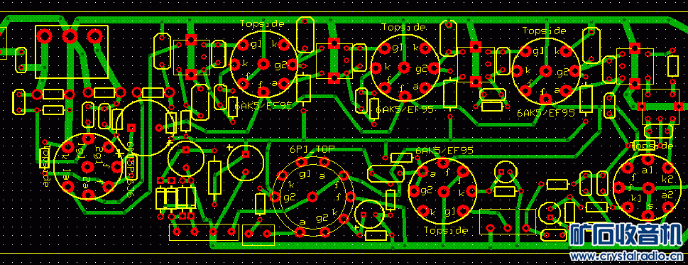

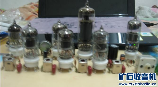

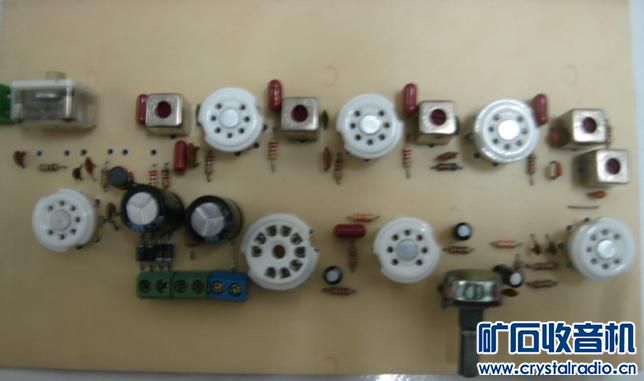

在这里看到一些旧帖制作,超外差调频收音机,以前一只很想自制看,线路比较复杂加上没有中週变压器,鉴频变压器,一直都没做,今天终于有一个冲动力量制作试试看。线圈还没绕好,中週也还没改。现在只能当艺术品看。线路我是乱抄的。
电子管
6N15 变週和振荡。
2颗6J1做第一级和第二级中週放大
6J1做限幅器。
6AL5/EB91 做检波
6J1 音周电压放大
6P1 功放。

很有创意,中周是什么参数?
发表于 2012-5-18 09:30:53 | 显示全部楼层
这是个低成本做法,中周好象要重绕,主要是担心初次级击穿,,需要高放吗?在加三个中周弄成调频调幅机,可变用空气四连.

 楼主| 发表于 2012-5-18 10:44:29 | 显示全部楼层
中週从新绕,初级和次级还家Mylar胶带。还是不能响可能电压太低了。

发表于 2012-5-18 11:50:35 | 显示全部楼层
       楼主是用的什么中周.是晶体管机的.?

这种中州可能不行(绝缘。耐压都是问题)

发表于 2012-5-18 18:45:40 | 显示全部楼层
刚开始我还以为是新电路 不用中周的,仔细一看居然用晶体管的中周  大胆!!  好像要从新绕过,体积不是问题,问题是怎么做好绝缘。
