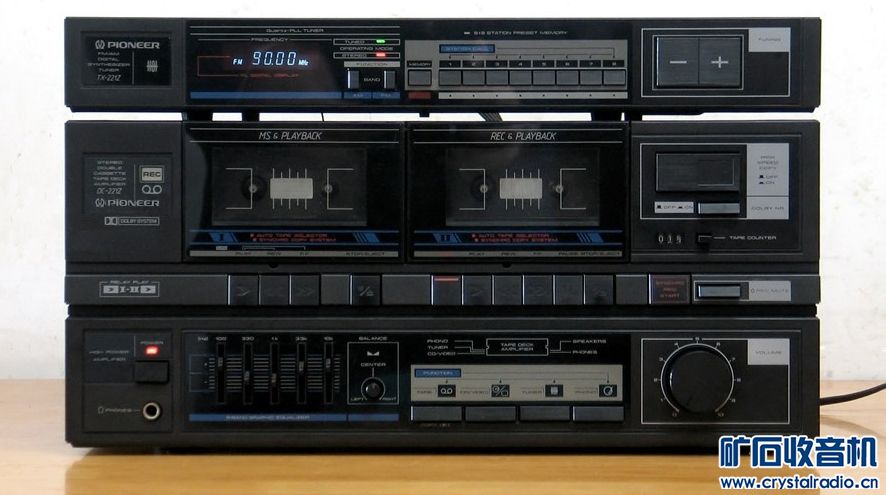

整机(无电唱部分)
整机(无电唱部分)
和这部机的渊源,起源于疫情期间在家无聊,在7788网站北京卖家“老猪的旧货铺”偶然看到,老板猪哥是个很真诚爽快的生意人,一次交易就成了朋友,至今还有联系。在此提及他,并无广告嫌疑,完全是回顾本机的第一次到货维修。

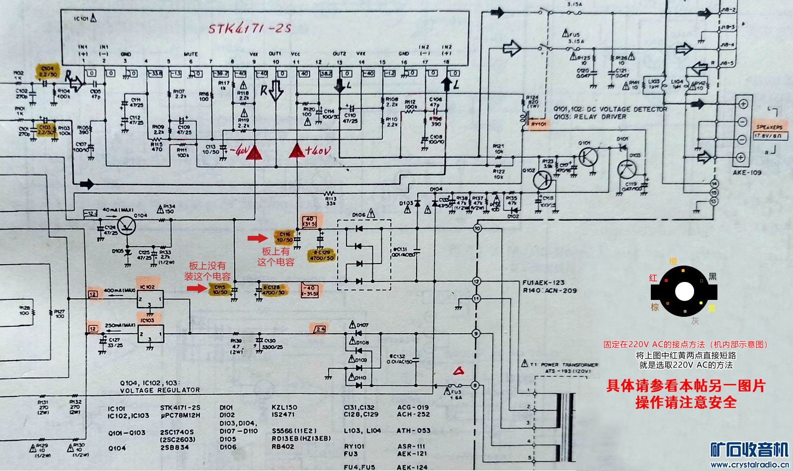

因PDF档电路图太过模糊,在此借用whntl2021坛友的电路图奉上,略有改动。

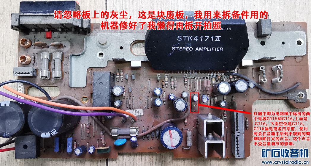

       继续……拆小的……当拆到C116的时候,曙光终于出现……测容量,它无容量;测阻值,它一边四千欧多,调转表笔,另一边才600多Ω,而且不变动。无论电容大小,绝不可能出现几百欧阻值不变的!!!NND终于让我抓到你了!
       这个C116我感觉有点不对劲,大家看图,在电路图上,C115和C116是对称的用在正负电源上接地,和它并联的有一对4700的大水桶,这俩存在的意义何在呢?有能想明白的坛友还请赐教!
       诡异的是,电路图上有C115和C116,实际板上,只有C116,C115的位置是空着的,原以为是我的机器被人维修过,造成C115缺失,但是翻出另一块废板,上面C115的位置厚厚蒙尘,绝非后面拆掉了,翻过来看焊点,平整光滑,无手工焊接痕迹,可见最初确实是没安装C115。
       想来想去,C116应该是起一个浪涌的作用,但是47μF作为浪涌,实在是太大了,别说47μF,就是4.7μF作为浪涌都有些大。

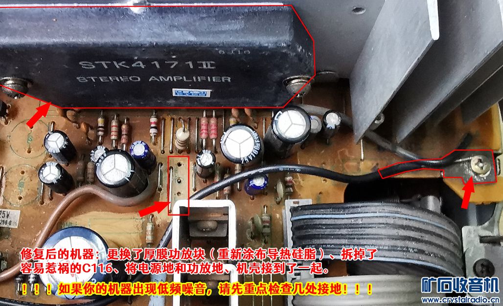

       果断换上新到的拆机件STK4171-II,重新涂布导热硅脂,装好散热片,不安装C116,先简单接回去试机,响倒是响了,那个嗡嗡声,头痛,噪音比音乐声还清晰厚重
       以为拆机件厚膜块是坏的,于是跑去马家责骂卖家,卖家委屈地说是测试好才发货的。心里愤愤不平却没有办法,毕竟也没法证明它是好是坏。又跑回来折腾,试发热量时无意中碰到了PCB,嗡嗡声马上没了,心理大喜,以为是哪里虚焊接触不良,拿放大镜逐一看焊点,NND眼都快瞎了也没找到虚焊的,就把各处的螺丝都打好,再开机,嗡嗡声消失了,真是外星人现象……
       还是不放心,老实拆开板用电阻档逐一检查有无虚焊,边测试边掰动PCB,虚焊倒是没发现,却发现倭寇奇怪的设计:这块板的地线没有接在一起,电源地、功放地和信号地,不共地!!!
       经检查,这块功放板的电源地和信号地靠机壳接到一起,最左边的黑色地线接机壳,最右边的信号地用螺丝接机壳,如果不打螺丝,他们不导通!而功放地和电源地也不通,他是一根导线接到最右边的信号地,如果不把所有的该有的螺丝全部接起来,三处地不通,这就是嗡嗡声的来源!

槽点一:C115和C116
要么是偷工减料;要么是思路清奇;要么,C116是鸡肋。毕竟未安装C116修复后,烧机一天了,没有任何异常!
槽点二:线路板的地
要么是设计失误、要么是无可奈何、要么是思路清奇!

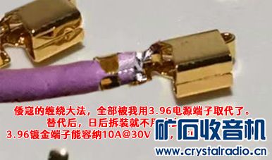

槽点四:线板连接方式
倭寇采用这种缠绕的方法线板连接,绝对是成本驱使。毕竟多一个线对板连接器也是钱,其实算下来,才用Wafer连接,能多出几分钱?
缠绕连接,省虽省矣,维修不好搞!
笔者本人就在连接器行业,看我的改造:

我发现C116似乎是保护继电器驱动三极管的,看电路图中的Q103,看来这个C116是不能省的,抽空装回去算了,不然下次再有问题,怕是要烧Q103。

C115、C116都要补上,容量不大,但更靠近集成块供电脚,退耦电容,消除自激,在电路板反面各加焊一只0.1-0. ...
好的,一并解决
 楼主| 发表于 2024-1-31 16:12:37 | 显示全部楼层
您好!
请教一下,C116补上同规格的本就应该。
但是C115也用同规格的补上后,继电器要四五秒钟才吸合,我有点担心,又拆下来了。
请问这是什么原因,这就是小日子不装这个电容的原因吗?
