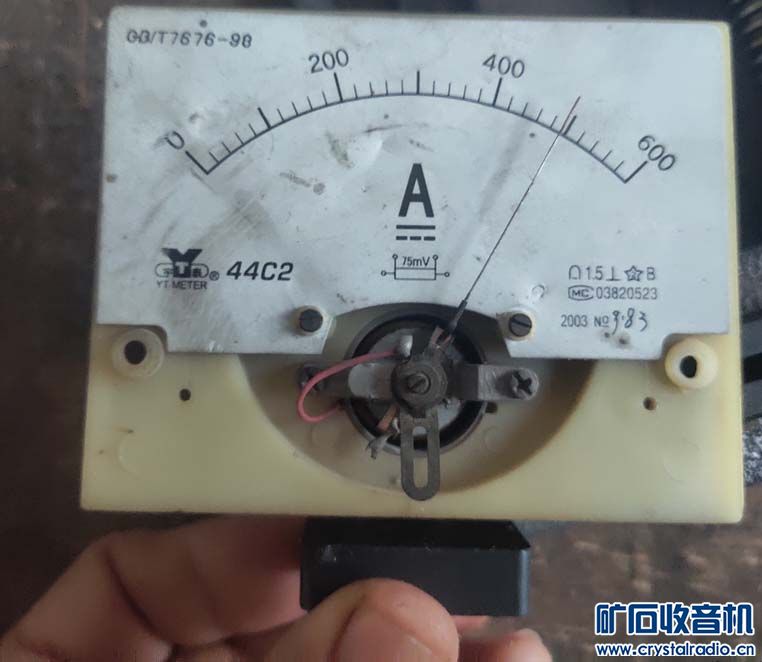

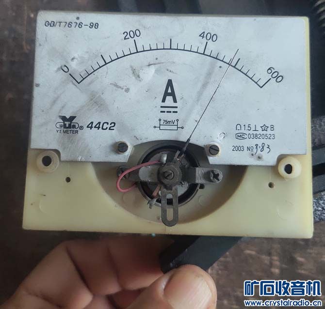

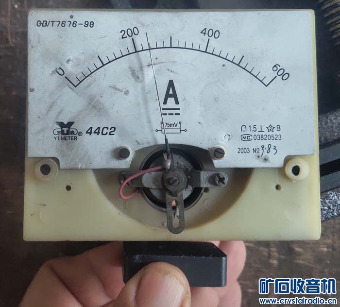

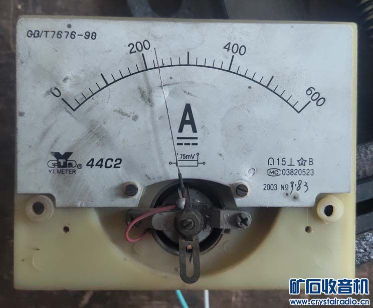

手头有个废44C2的表,拿它做试验,先净身,扫灰尘清除杂物。然后通电,拿磁铁靠近,可以看到读数有影响。影响最大的是磁铁正对线圈时,其它位置影响小。由此看,调节表头线性有门。由于是配分离器的电流表,满度电流达十几毫安,所以用电位器调电流不方便,所以没做详细试验,看样子有希望。
近半电流
近全电流

发表于 2022-10-24 17:46:41 | 显示全部楼层
看你这几张图,是不能说明能纠正线性的,只能说明可以借助外面加装磁铁的方法,来改变表头的灵敏度。
如果要说明能纠正线性,则需要在不同的位置加装磁铁,分别记录下指针在偏转25%、50%、75%、100%四个位置上,加装磁铁前、后的偏转增加(或者减少)率,如果各个位置增减率不同,则才可能纠正表头的线性。
发表于 2022-11-3 22:56:03 | 显示全部楼层
wanwenhao1 发表于 2022-11-3 21:19
查看了你的照片,做出了一个统计表见附图,表中的结果可以很清楚的看出,磁铁在不同的位置,对表头的线性 ...
进一步做成曲线
X轴(数字表读数)没校正成精确统一,看个大概吧。

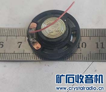

做一个圆形非磁性骨架,套在内磁表头上,用小型磁铁调整,调整一点固定一块磁铁(可用胶),估计一点调整是不够的,要反复多次调整才行,只要功夫深,能把铁杵磨成针。闲着也是闲着。
 楼主| 发表于 2022-10-18 09:22:43 | 显示全部楼层
ccczzzyy 发表于 2022-10-18 08:38
做一个圆形非磁性骨架,套在内磁表头上,用小型磁铁调整,调整一点固定一块磁铁(可用胶),估计一点调整是 ...
那是擦玻璃的那个上面的磁铁,磁性太大了,估计玩具里面的这种小喇叭上的可以。这个表电流太大试验麻烦点,所以不想多试,试完成了又没用,在真正需要的时候再详细试,而且这个表指针已经被儿子弄断了

磁铁极性反过来就成了减小。加磁可以提高局部灵敏度,同时整体灵敏度也增高,可以把其它地方减磁,把其它地方压回去。用小磁铁,不要强磁,把5楼那种喇叭磁铁划根线掰开。

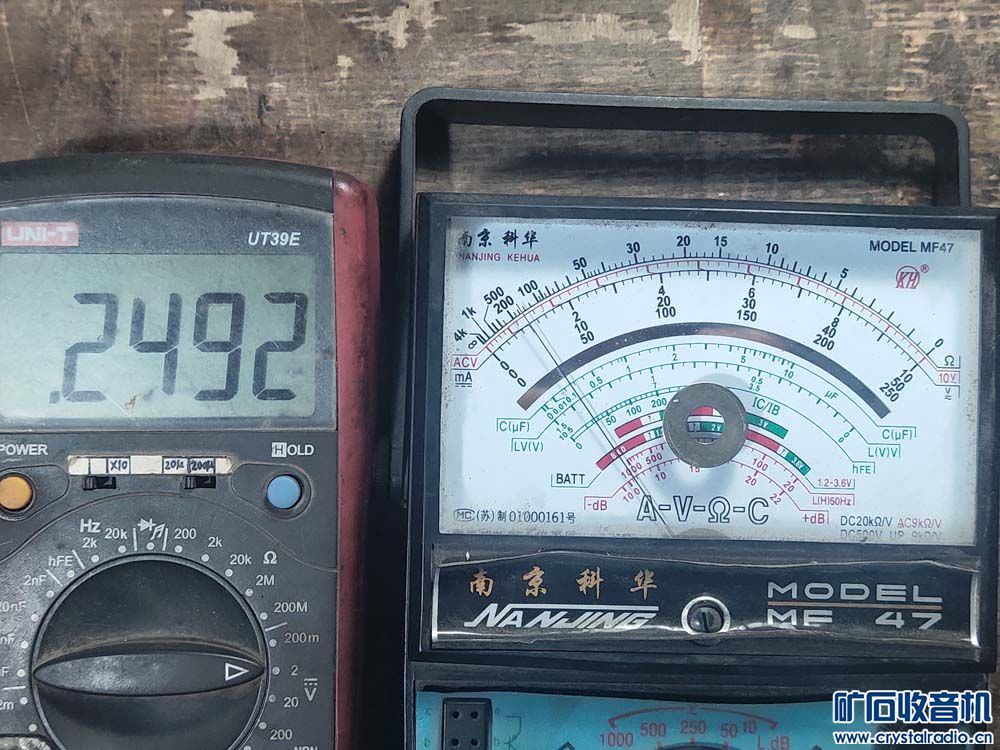

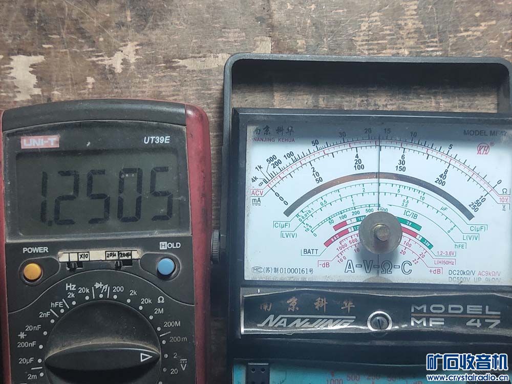

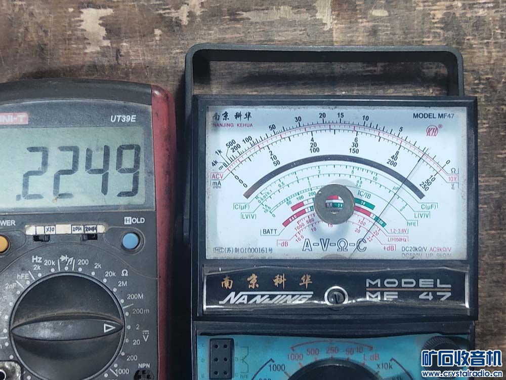

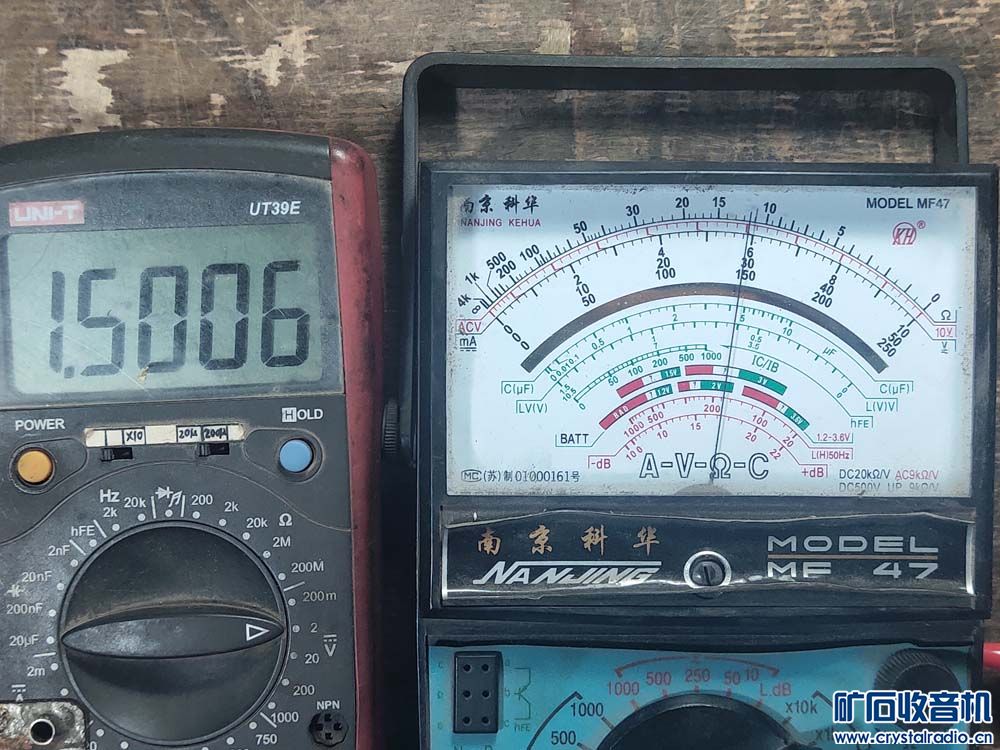

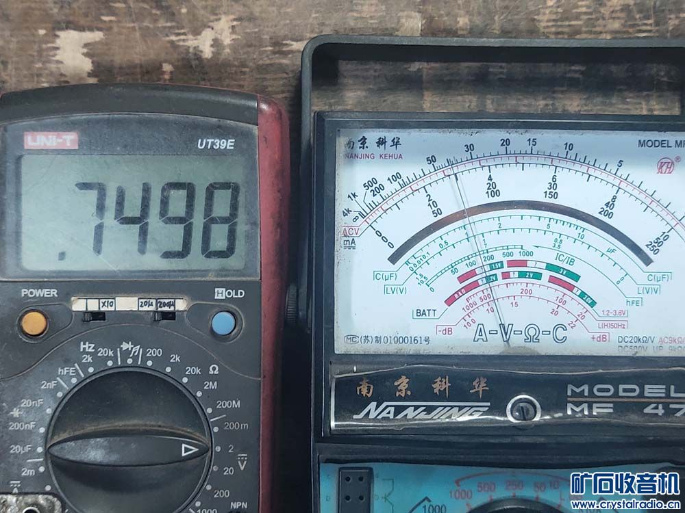

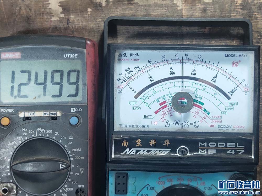

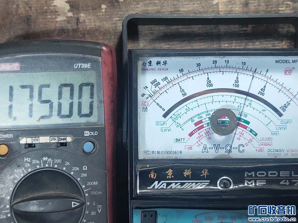

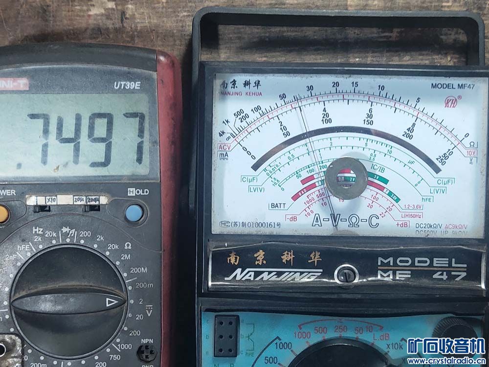

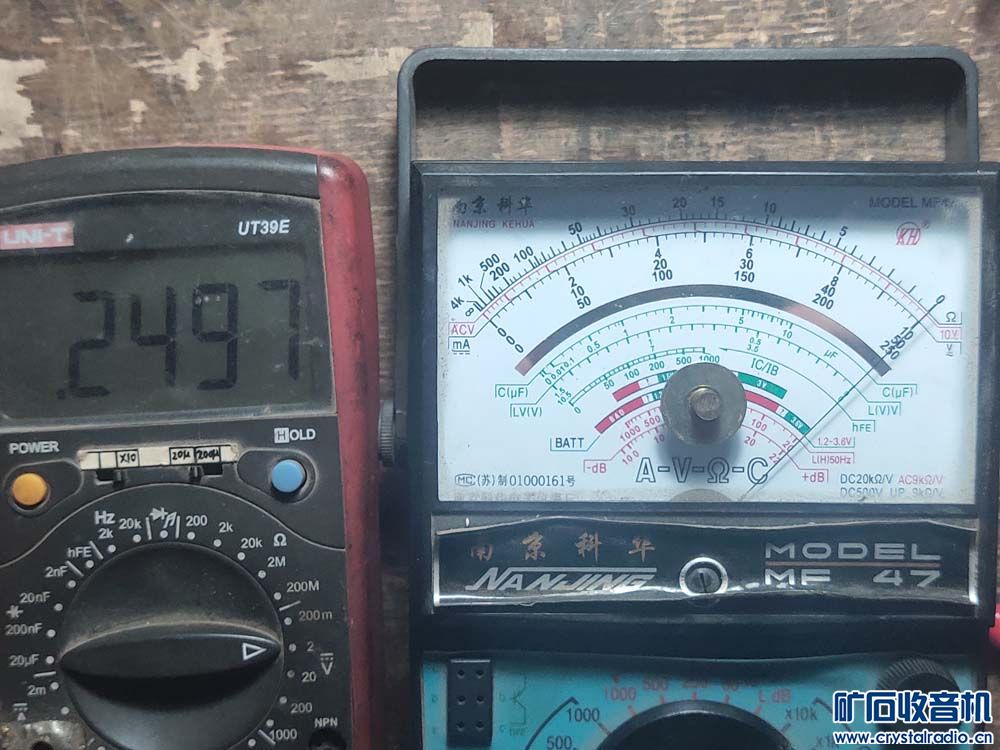

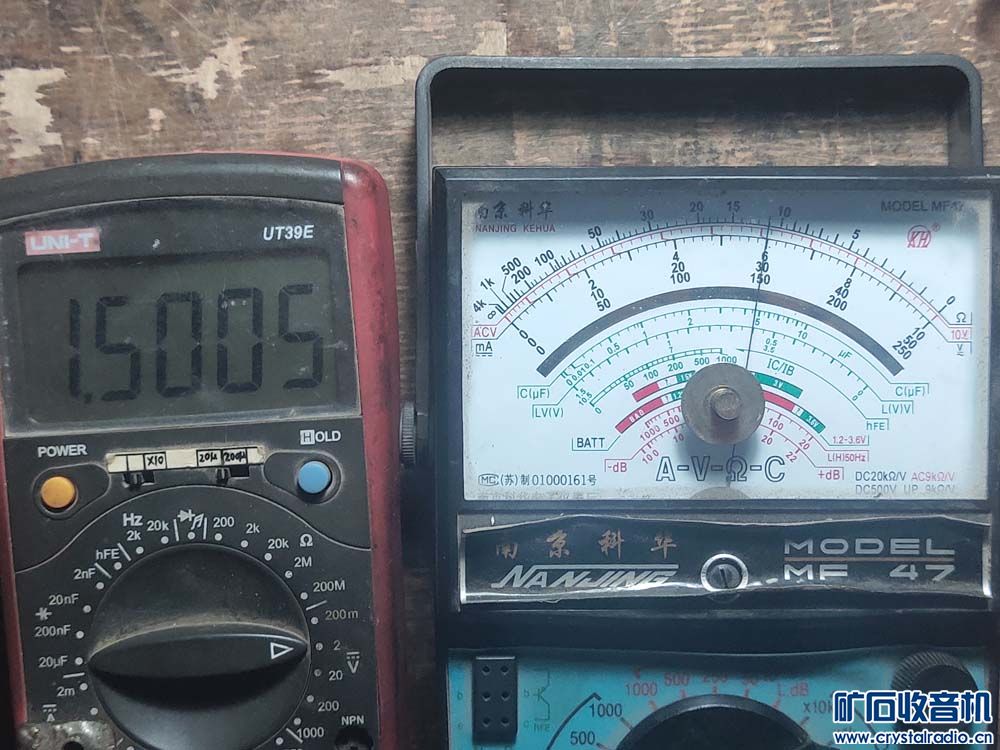

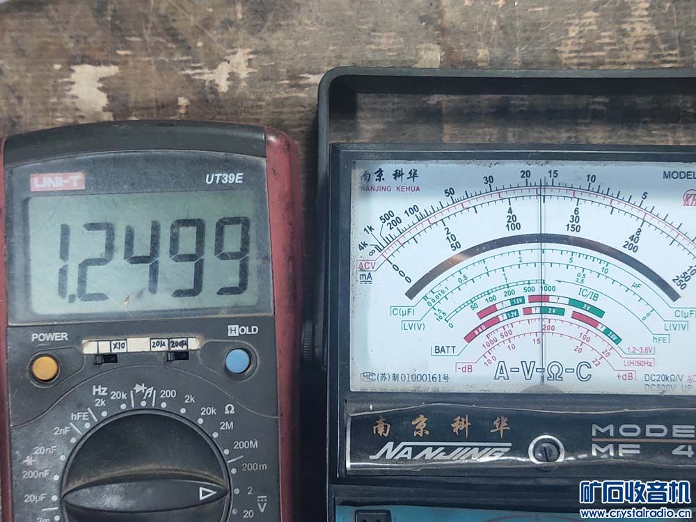

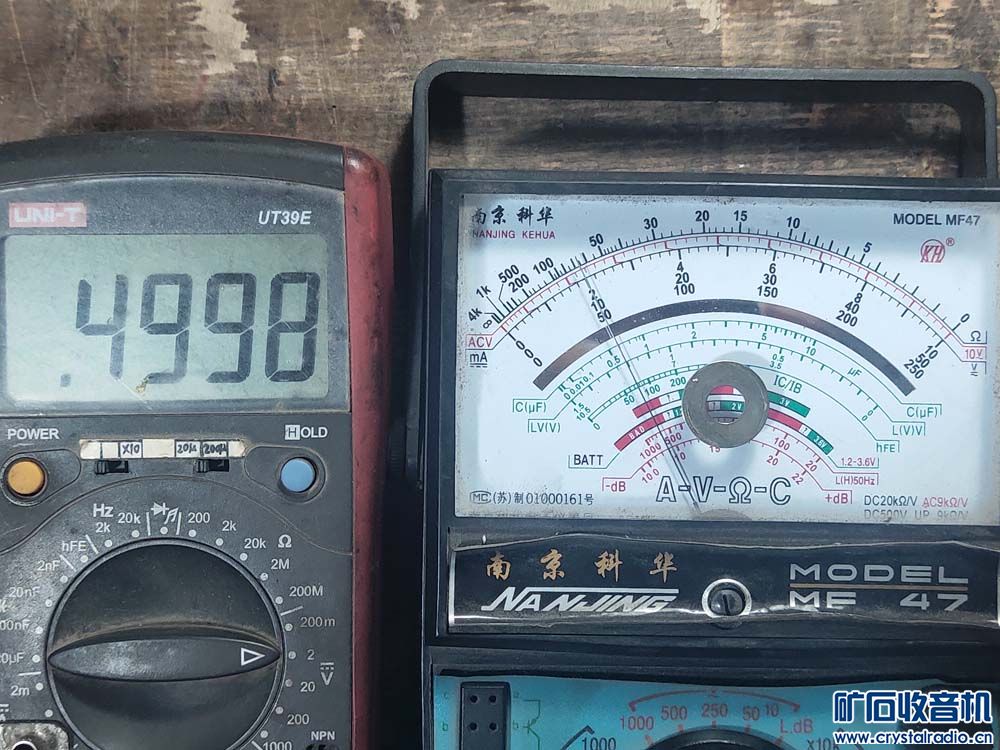

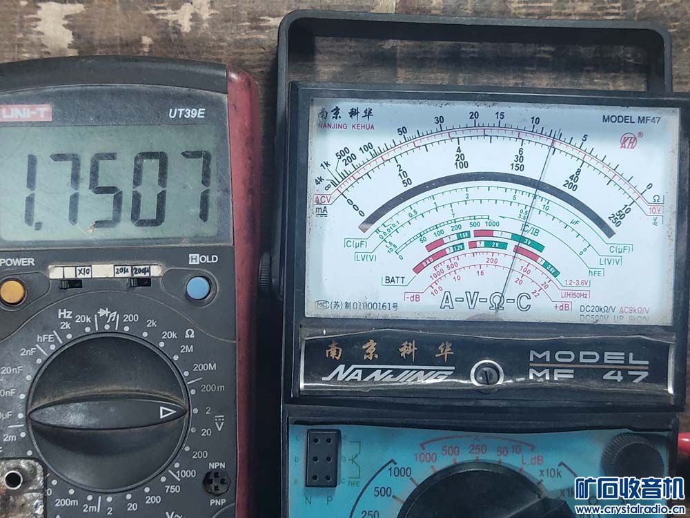

 楼主| 发表于 2022-10-25 18:40:43 | 显示全部楼层

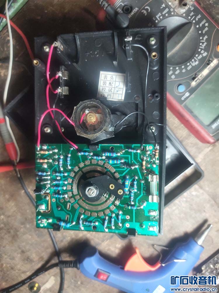

本坛清风碧雪送的南京科华47,拿它试验,这是原表
可见4到7偏小,7最严重,8到10虽然偏小,但是提高灵敏度可以解决。
然后加个5楼的磁铁,这是磁铁位置
4和5偏小,应该把磁铁往中间移动一下
发表于 2022-10-25 20:08:06 来自手机 | 显示全部楼层
不错啊,里外各放了一块小磁铁吗?
发表于 2022-10-25 20:15:59 | 显示全部楼层
感觉47表是整体灵敏度下降了,不像是线性不好。

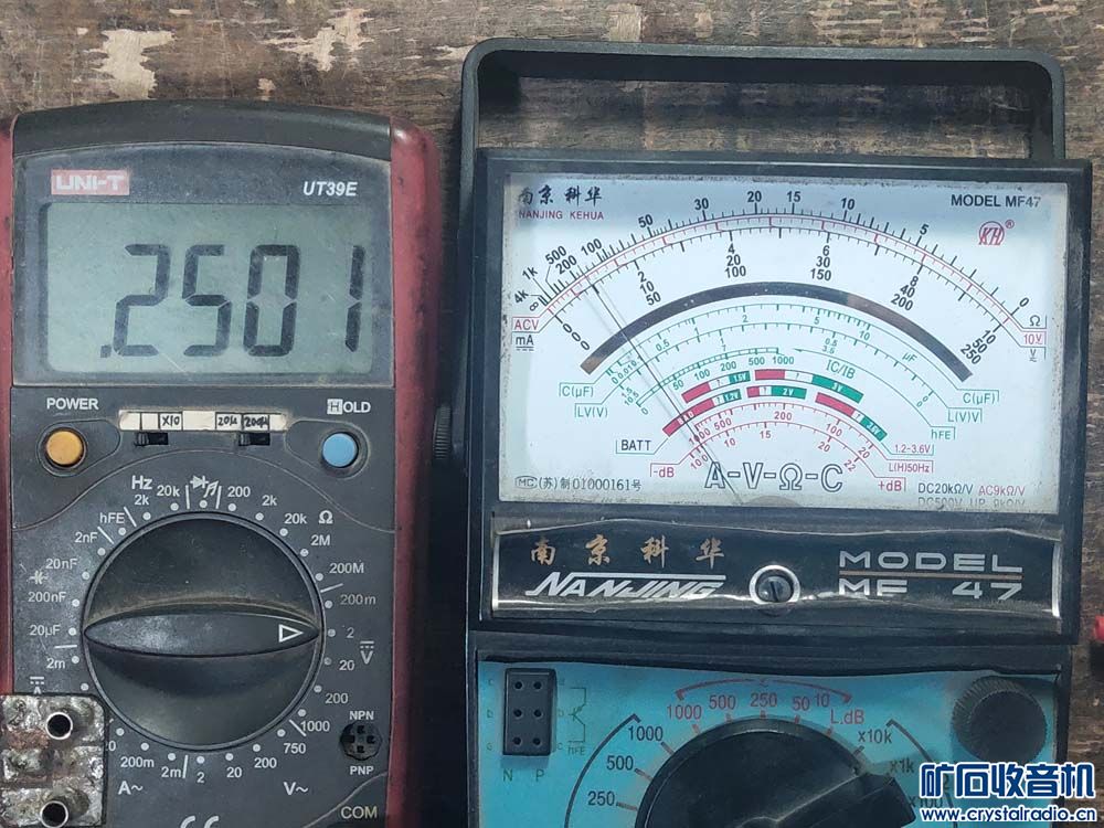

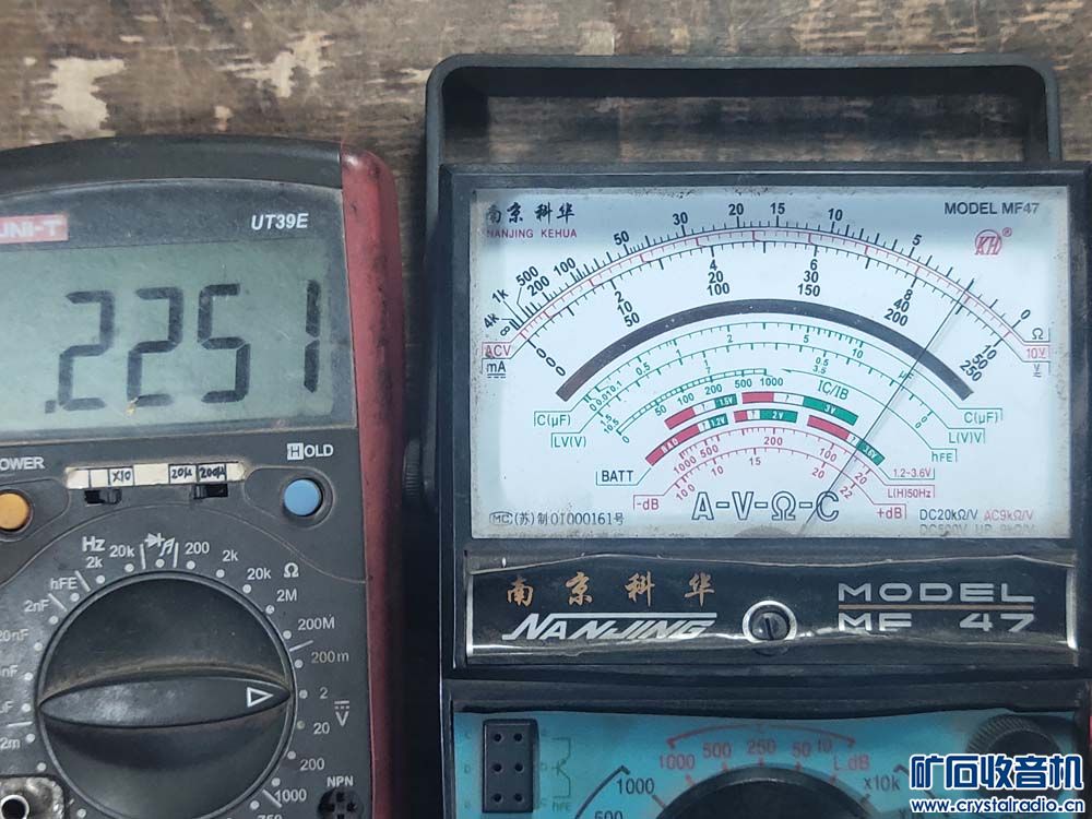

 楼主| 发表于 2022-10-25 20:51:51 | 显示全部楼层
先说明一下,我这个UT39E是改造过的,增加了X10开关,打开时量程扩大到10倍。《买钳表,推荐个型号吧,电子和电工用》69楼
http://www.crystalradio.cn/forum ... p;extra=&page=5
把磁铁往中间移了移,4,5,7偏低,应该再往中间移一点,就这也不错了。
