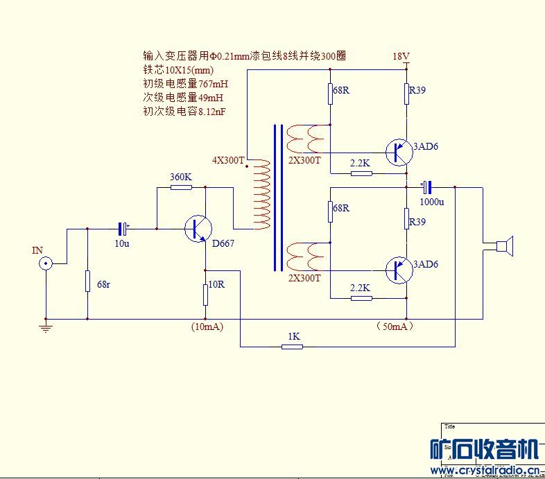

今日重做3AD6锗管功放,试听后发觉锗管功放声音很不错中音非常圆润高音清澈不发毛。这个主要是输入变压器和3AD6管子的良好的匹配,使频率较高的信号得到了很好的传递。该机输入变压器采用了8线并绕,线与线之间裸绞使得初次级之间的电容量大大增强达到8.12nF,这对于传输较高频率的信号有作用。该机除了输入变压器外电路也没有什么特别,前级推动级有一点点电压和电流负反馈输出端1K电阻到前级E闭环反馈。18V供电输出功率5W。

longshort 发表于 2021-11-22 12:12
小算了一下输入变压器的参数。
因绕制方式按传输线变压器方式进行,故可按其思路进行分析。负载端的68欧 ...
呵呵,好久没来了,看了脑师回复,我有几个问题想与你商榷一下:
1、大功率管的输入电阻为3欧?可能是我计算错了,为35欧。
2、变压器初级阻抗问题:可能我计算有谈,我计算的如下,(35十66)X12=1212欧,效率按80%计,则为1212/0.8=1515欧左右。其一3db频率为300Hz左右。
3、磁芯用于有直流地方不知是否可以,也就是电感量是否会变小,大信号会不会产生明显失真?

嘿嘿,什么高音频阻抗分布电容拉低,阻抗趋于一致?明明是电感耦合系数增强趋于1,高音城相移减少再加上因各线圈串联所导致分布电容大为减少及漏感降低的缘故。请注意,低频与线圈结构无关只与电感量有关。

不错,很好。只是初级1200圈好象有点少,一3db低频点大致为多少?

 楼主| 发表于 2021-10-13 19:57:47 来自手机 | 显示全部楼层
计算测试我是外行搞起来比较麻烦,有空拿函数信号发生器和示波器试试。
发表于 2021-10-13 20:12:18 来自手机 | 显示全部楼层
输入变压器是亮点,这样绕法漏感小,分布电容也小,保真度好。
