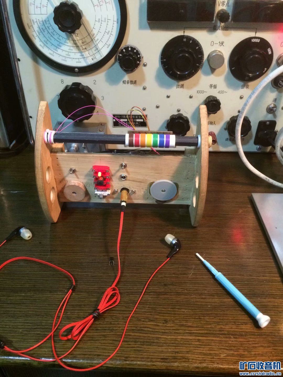

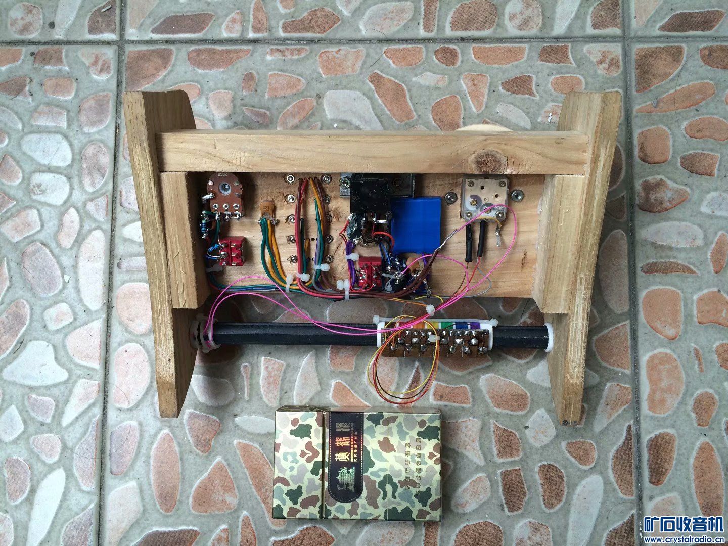

发表于 2020-4-11 22:20:25 | 显示全部楼层 |阅读模式

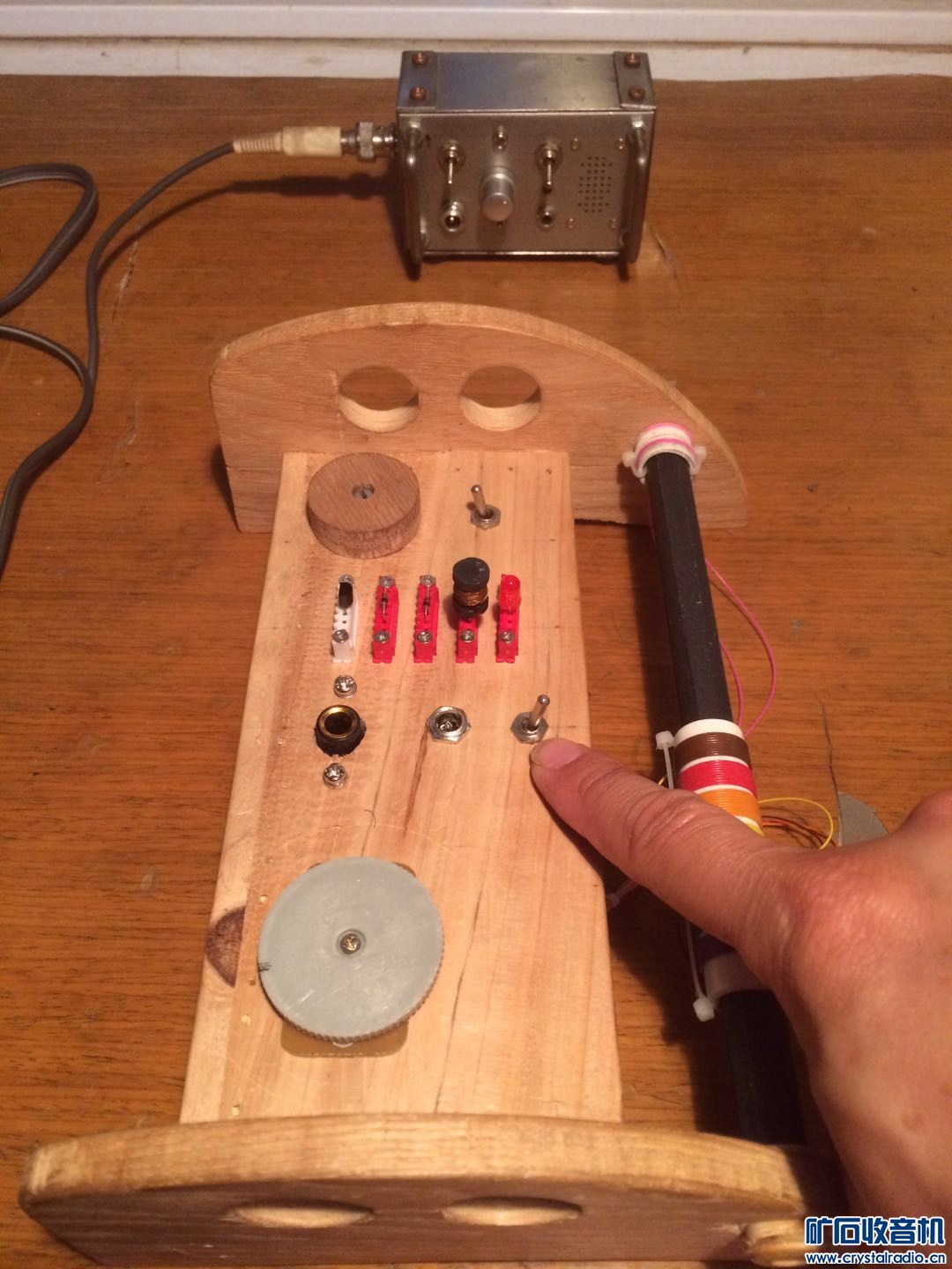

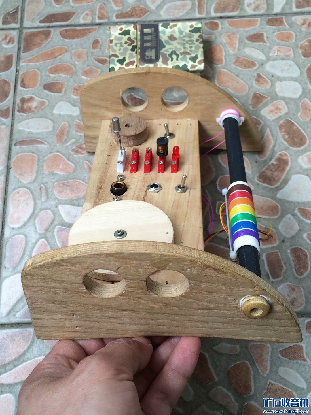

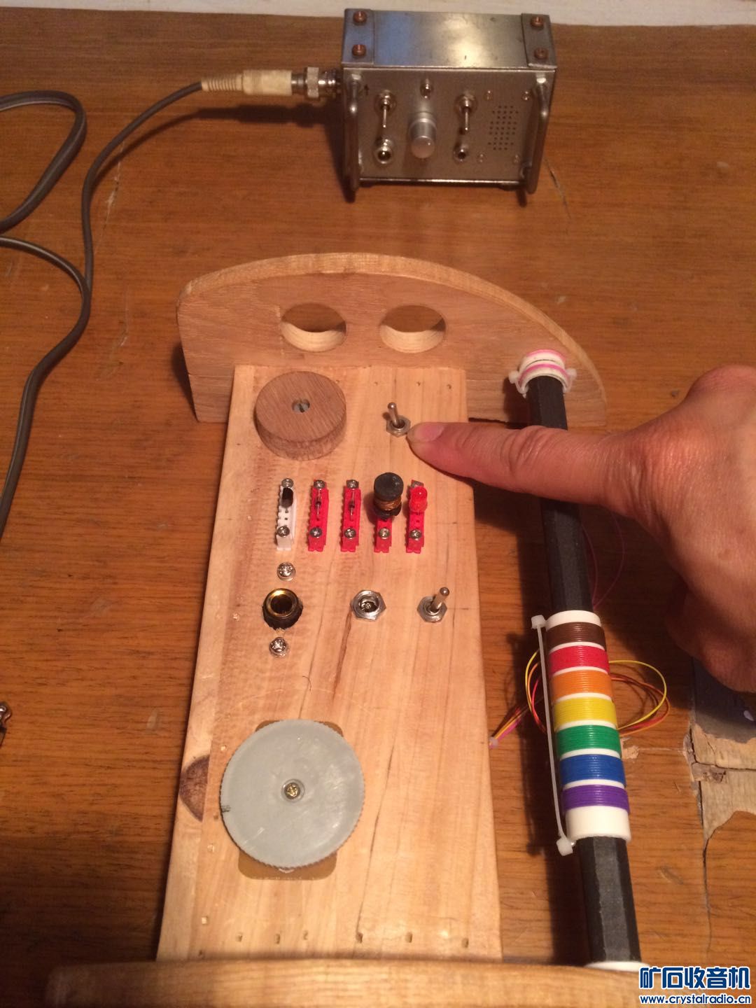

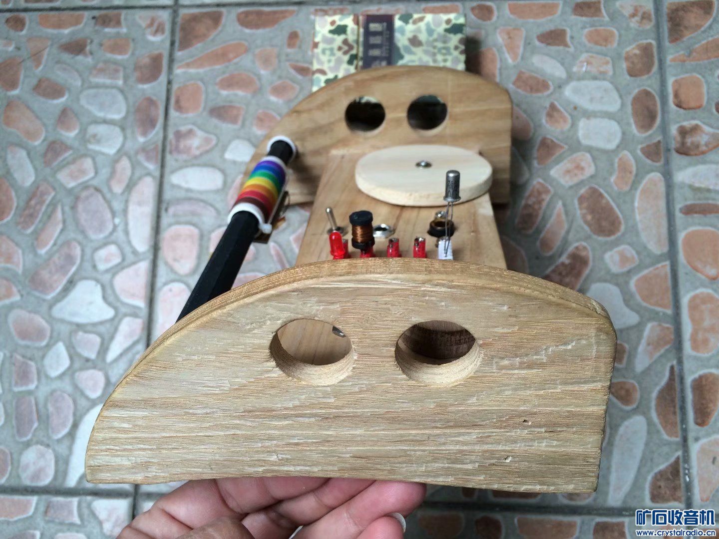

等了2个多月,快递终于开通了,调台电容到手,636单管机完工

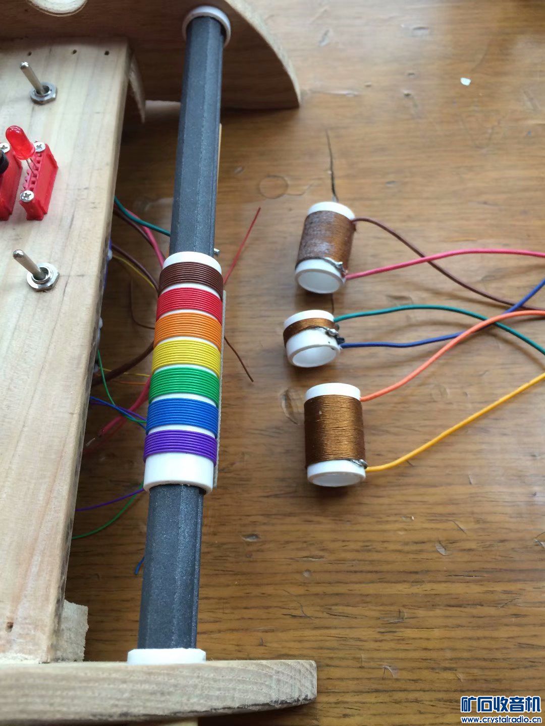

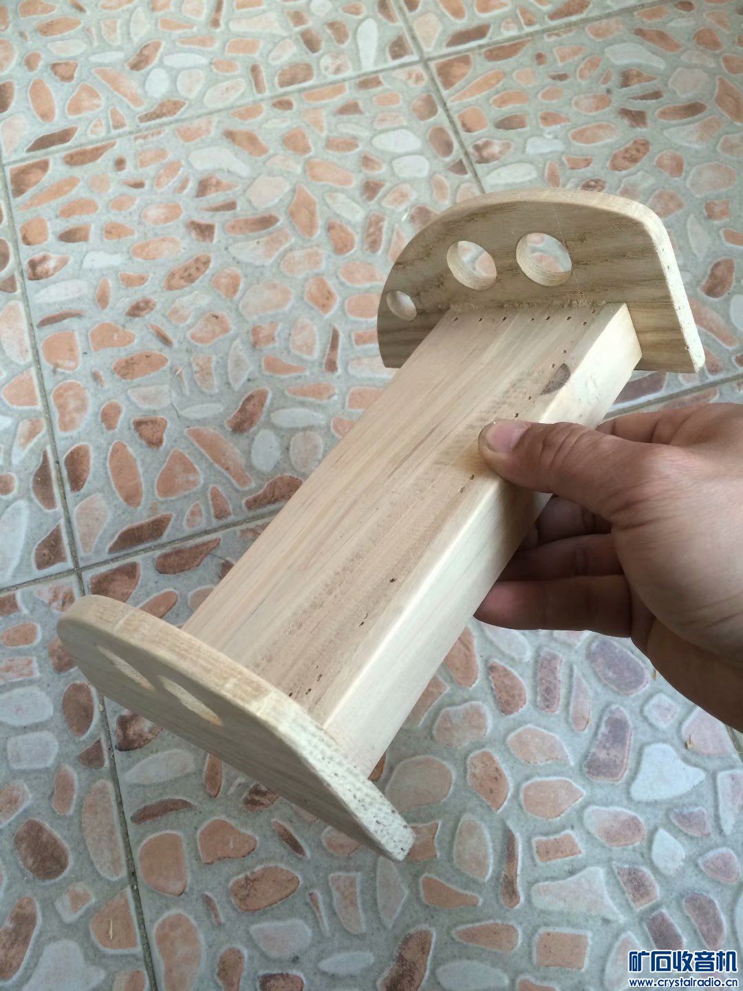

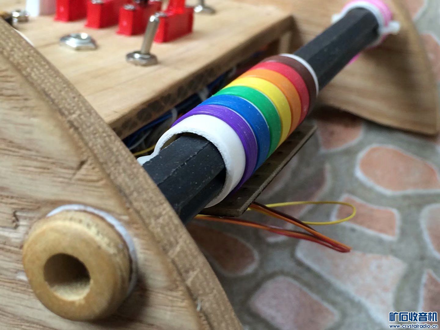

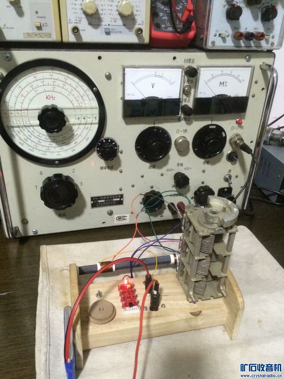

老久就做好了框架,用一个大号调台电容试机,试绕了两种磁棒线圈,摸清楚数据
之后定型了这个7色彩虹
久等的小调台电容终于到手。

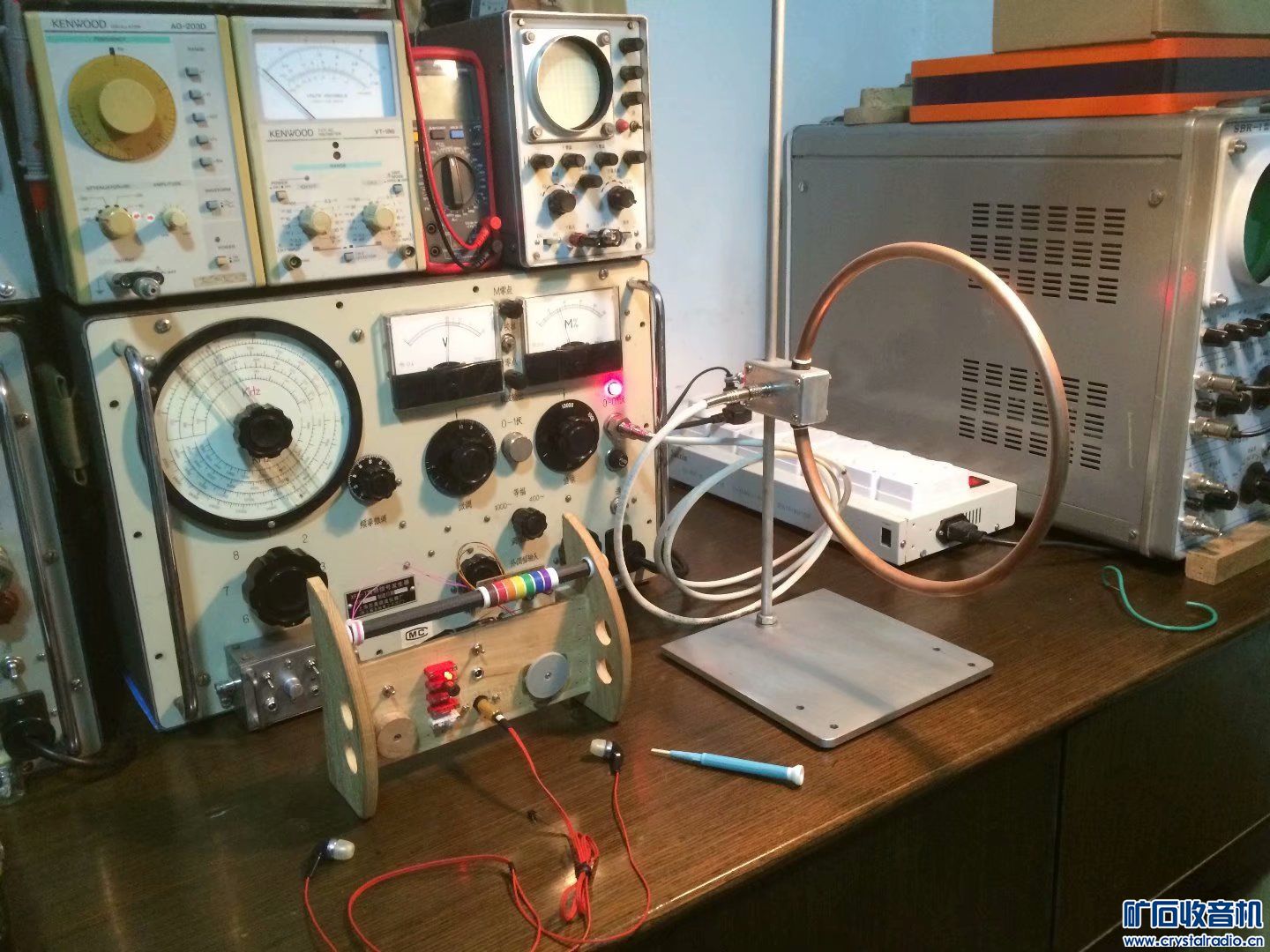

经过调校覆盖为550----1650千赫兹。
为了兼容PNP、NPN两种极性的管子,电解电容都是两个反串后并1支瓷片104
有电池极性对换开关,用于兼容NPN、PNP两种管子
有偏置电流高低两档开关+电位器精调,用于调整硅管和锗管

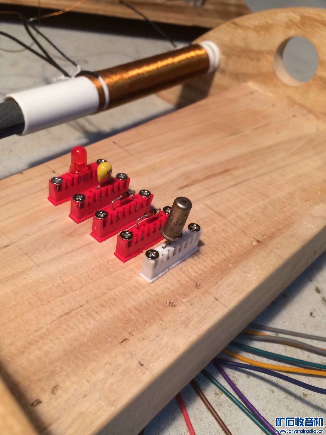

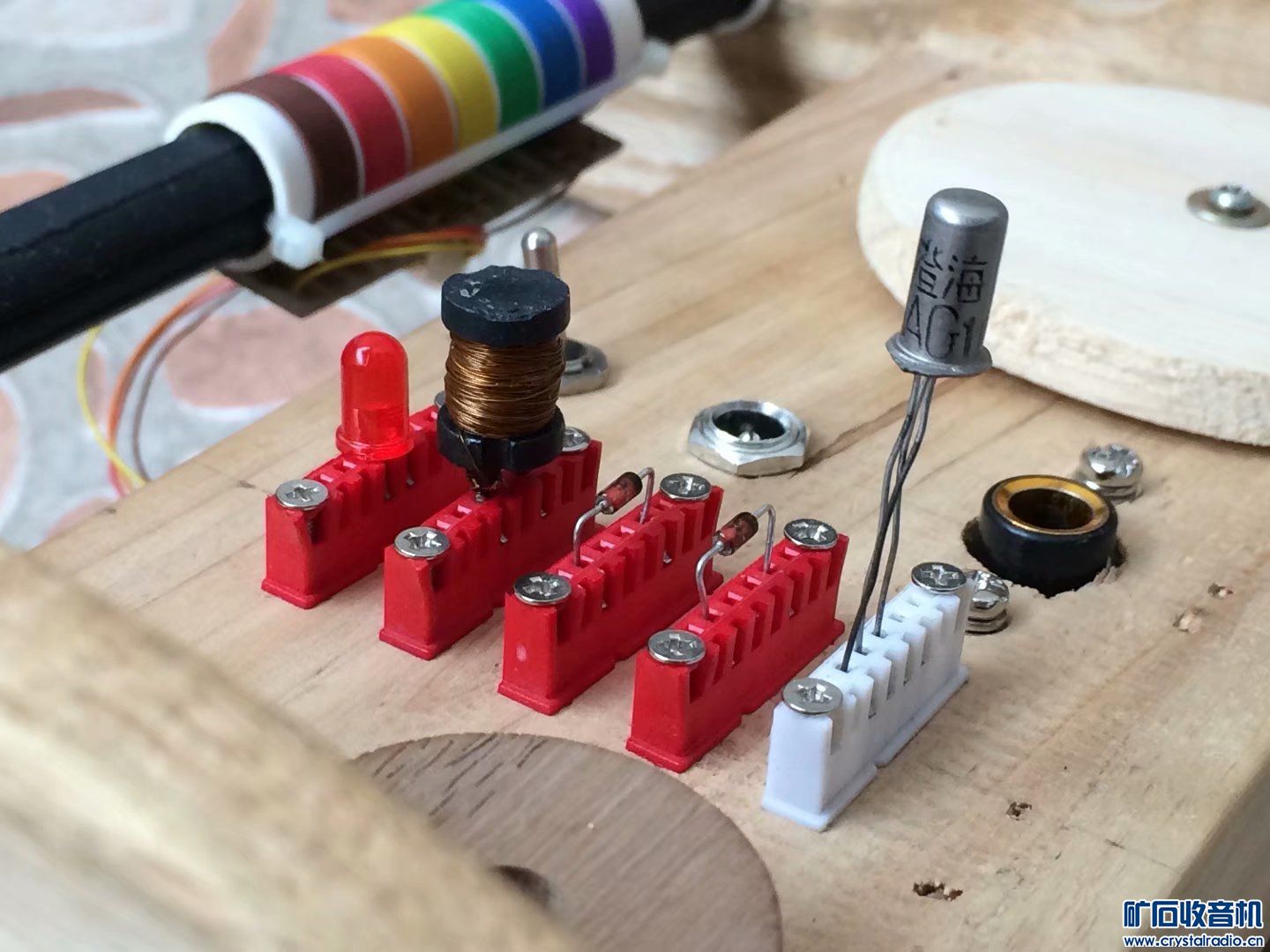

三极管插座e、b、c、e4个接口,兼容ebc和ecb两种管脚、老传统耳机插孔兼做电源开关

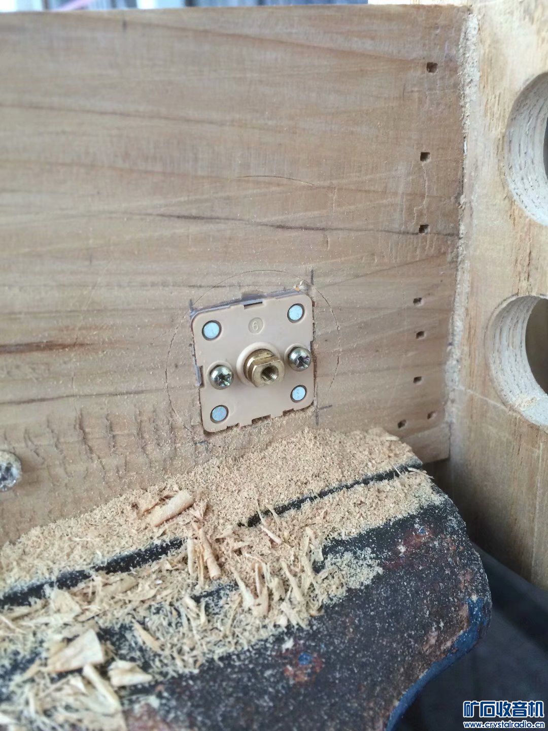

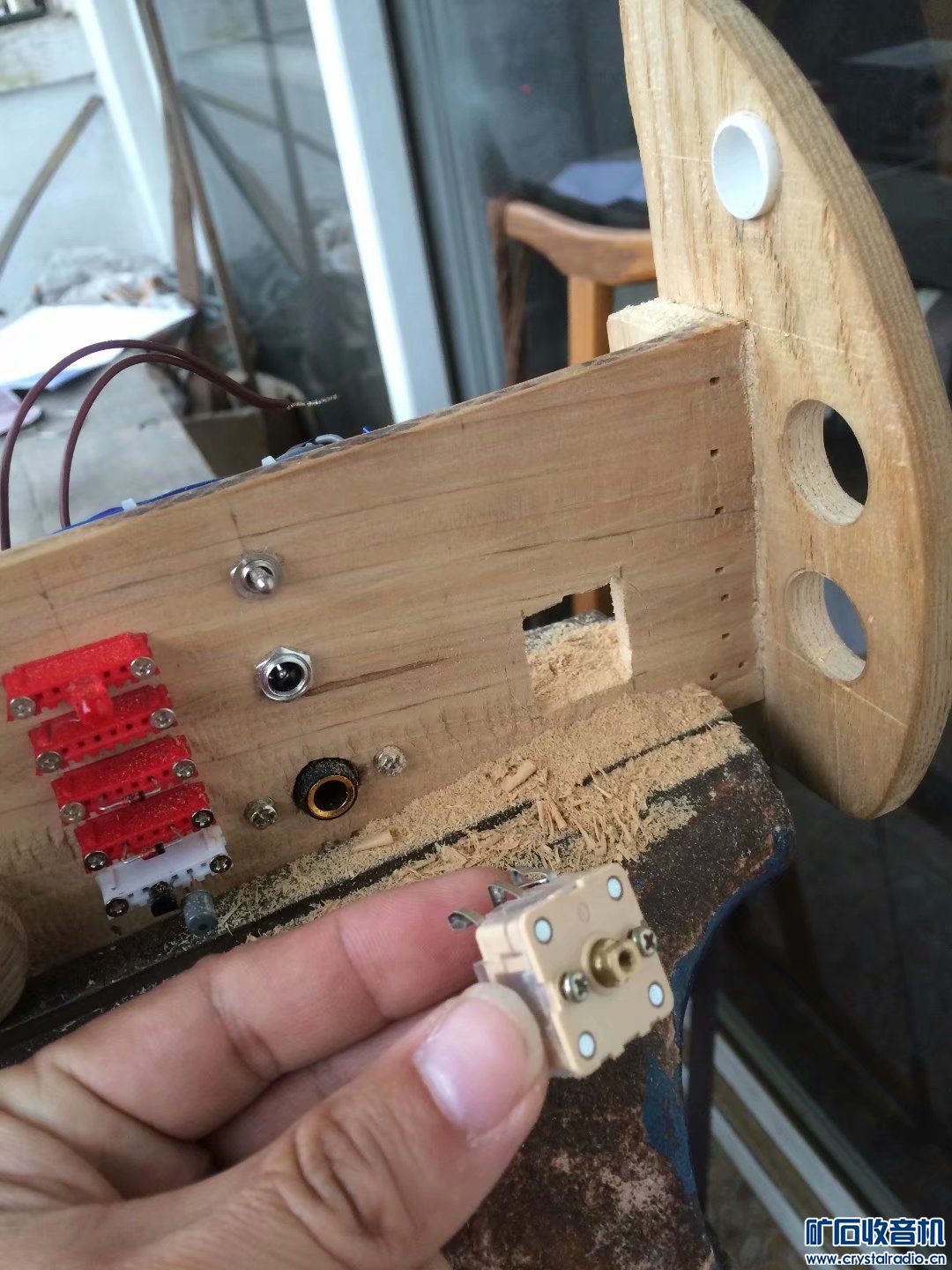

加工木头调台轮
完工。多角度拍摄
与先完工的另外3台矿石机合影

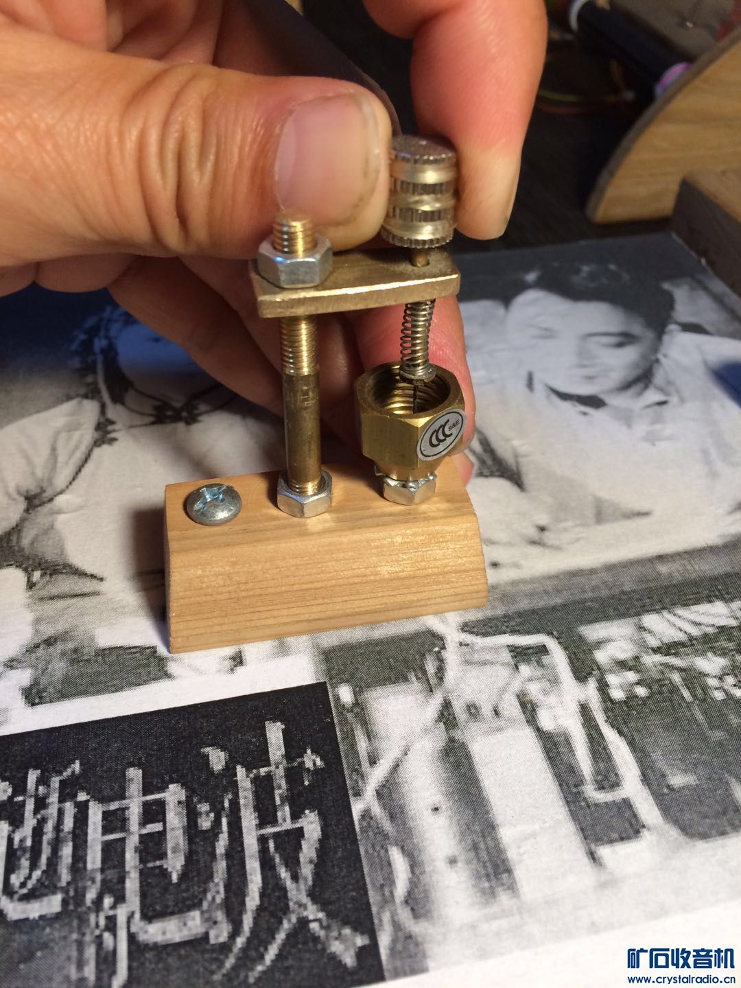

清纯色狼 发表于 2020-4-22 15:05
功夫了得!!!
那个活动矿石是不是也是自己做的  能细看一下吗 学习学习

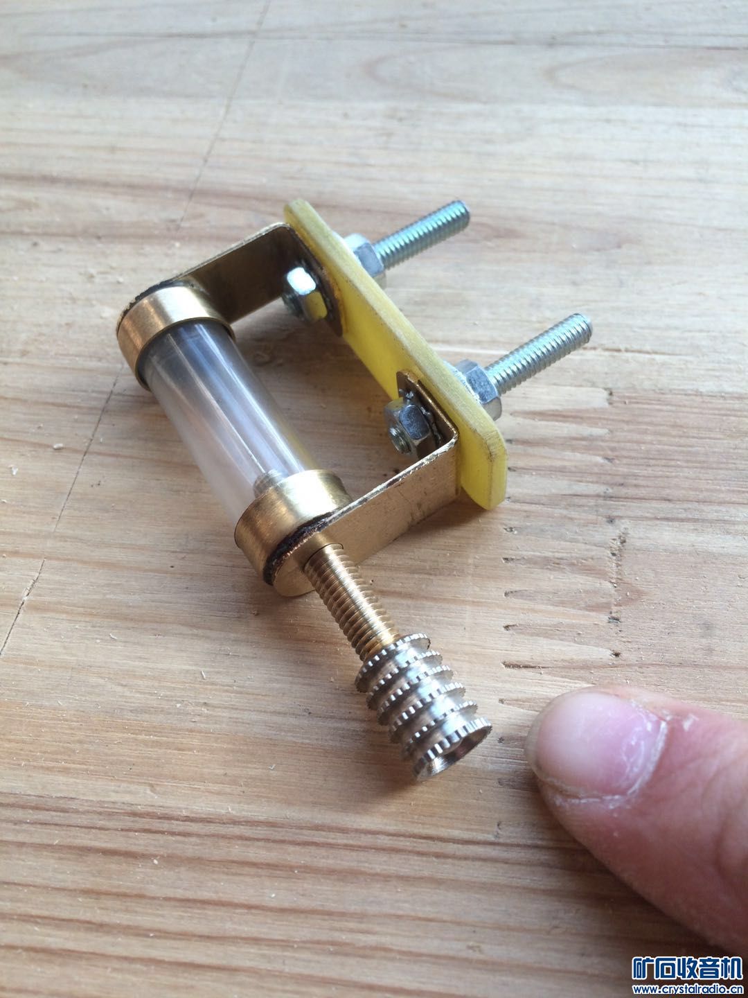

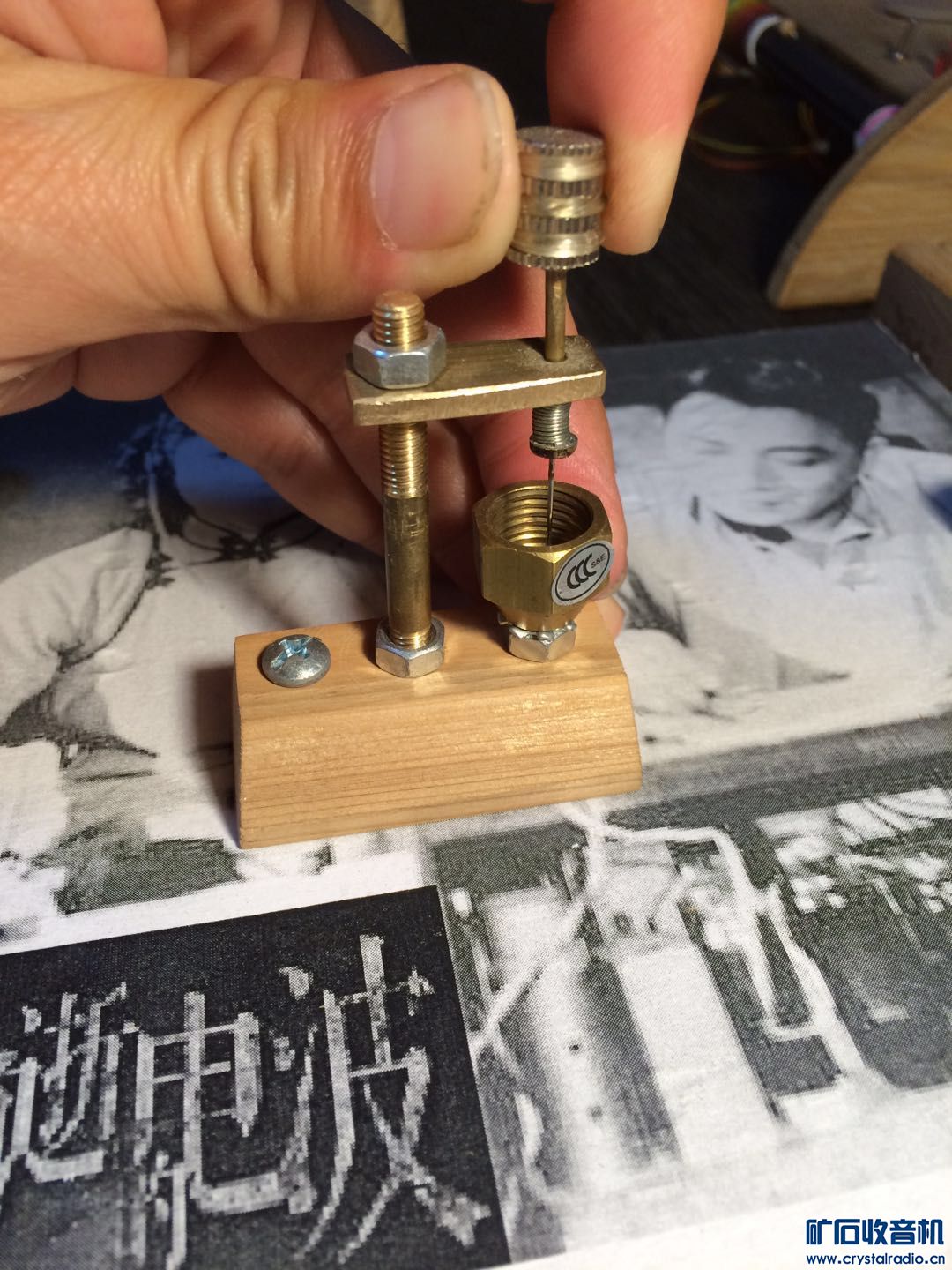

回清师:有两台都是活动矿石,您说的是哪一个?
这个用了圆珠笔弹簧,这是弹簧压缩,击针拉回的样子
这个是击针刺杀矿石的样子
http://www.crystalradio.cn/forum ... =1841448&extra=
这个帖子有1个制作过程

楼主的大三联的容量只有5-50P,

请问楼主:元件插座是哪里买的?俺网了一下好像没见着这东东呀...
发表于 2020-4-21 23:10:26 | 显示全部楼层
精美的制作!可变是咋固定在木孔的?胶粘吗?
