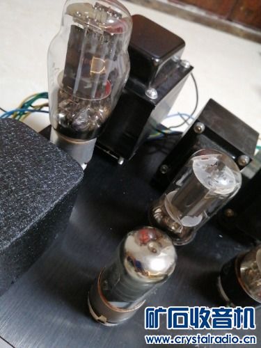

发表于 2020-1-14 20:58:30 来自手机 | 显示全部楼层 |阅读模式
备料备了半年了 6j8p推6p3p 台钻到了就可以开始装机了 先发摆位图 开工后随时更新进度

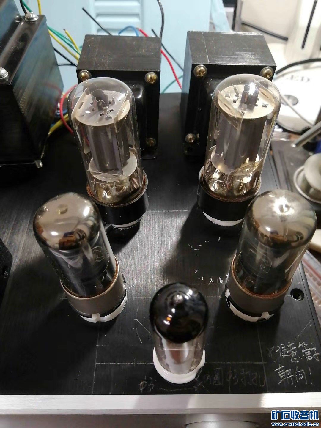

发表于 2020-1-17 19:49:01 | 显示全部楼层
手电钻开孔,需要一个成品转接板当模板,先开2个管座孔,螺丝固定,剩下的就可以毫无压力的开了,只要定好位置,线都不要画
发表于 2020-1-14 21:02:53 | 显示全部楼层
好像有点挤哦
这个机箱的尺寸适合做6P6P
 楼主| 发表于 2020-1-14 21:10:58 来自手机 | 显示全部楼层
龙神 发表于 2020-1-14 21:02
好像有点挤哦
这个机箱的尺寸适合做6P6P
比较喜欢紧凑型的 而且机箱应该是用来做晶体管机的 顶上买来没开孔 而且顶板巨厚 开孔费九牛二虎之力
 楼主| 发表于 2020-1-14 21:11:28 来自手机 | 显示全部楼层
好像有点挤哦
这个机箱的尺寸适合做6P6P
还准备加一个猫眼指示呢

发表于 2020-1-14 22:21:11 | 显示全部楼层
29BBY 发表于 2020-1-14 21:11
还准备加一个猫眼指示呢
那就更挤了,排布要费心,搭线也会麻烦点,不过应该凑合够

发表于 2020-1-14 22:33:17 | 显示全部楼层
排好元件,挤点就考技术了!

 楼主| 发表于 2020-1-14 23:00:42 | 显示全部楼层
上电路图和几个加了猫眼之后的布局
 楼主| 发表于 2020-1-14 23:02:00 | 显示全部楼层
电路图是隔壁坛j版十多年前的图

发表于 2020-1-15 11:08:00 | 显示全部楼层
建议猫眼还是放在前板上
