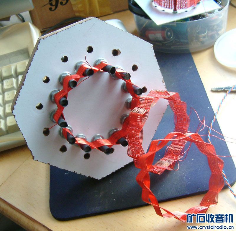

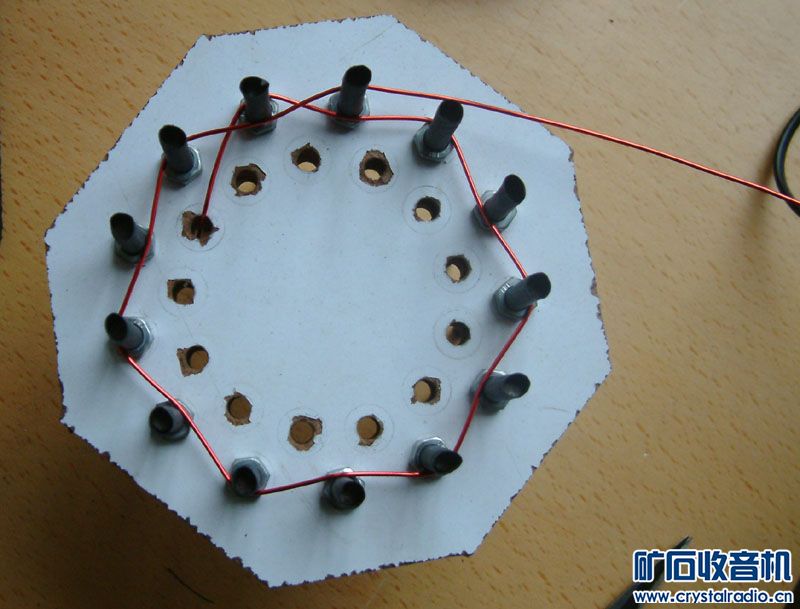

1:制做一个结实的桩盘,用厚度10mm复合板最好,装修房,小家俱店遍地都是.画圆算出周长后按均分间隔打13个孔,孔径要和选用的螺丝直径一样.桩盘花篮直径为130mm,可以沿内多打几圈孔,以备绕制不同大小的线圈.螺丝6-8mm为益,要长一些,以备脱胎.两头都上螺帽夹紧在桩盘上,绕线的一头根据线径,线圈长度留够长度,过长不好脱胎,过短匝数不够.每个线圈以10-20匝为好,即美观也方便抽头。
2:绕线的桩头要套上塑料管方便脱胎,我没有找到直径合适的,用的是热缩管(不能热缩哦),阻力稍大,但也还行。
3:绕制的线径粗细均可(用于矿石机时用粗线好,我用1.2mm,再生机上用0.4就够了),细线每跨一桩有点力拉就能绕的很平直,粗线则要靠手指的按压配合使每一桩的线轴向径向平直.注意从第二圈开始就有线间交叉点了,每一点都要紧贴吻合,也就是线的间距要均等。
4:绕完后用平口钳把每一个不平直的部位校好,当然不能依靠此法使线圈美观,还是要在绕的时候花功夫。

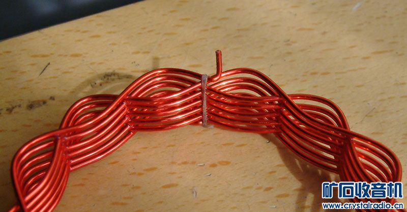

5:出线的交叉点要用细线扎一下。
6:用502在每一路交叉点上涂抹,量不要多,需快速的粘完所有交叉点。
7:粘完后放在通风处晾干,头十分钟内要每隔十数秒给桩盘翻身,使胶水流平,干了才美观。
8:一定要干透后再脱胎,脱胎时松开螺丝无线的那一头螺帽,慢慢反转抽动螺丝,不要一下子就抽出,要每颗螺丝都退出一些再周而复始的进行.这样一个漂亮的线圈就做成了,做花篮只有一个密技-戒急用忍.建意先用废线先练习,掌握跨桩技巧后再开绕。
