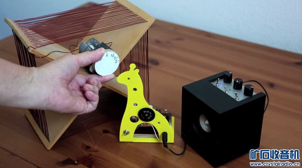

你这个应该算是很专业了,很想看看你的接收系统的电路板上的实际样子。我也很想做这样的试验,但现在家里什么都没有了材料基本都捐和送掉了。真要做你这套系统什么都要从头买起来,可能还要添置试验电源、示波器等设备。。
最近筹备一些基本的材料准备做一个环形天线,前面看见洋人的一个介绍感觉不错用的东西也不多。等天气暖和些,目前的疫情下来了就着手做一个。。
