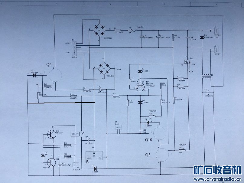

求助,探寻首饰点焊机之神秘元件
 楼主| 发表于 2018-10-13 16:30:27 | 显示全部楼层

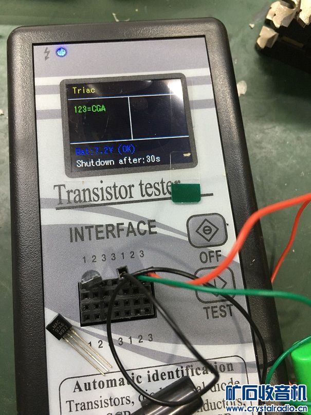

近来还没全搞明白,基础比较差,现在高压引弧部份倒是可以工作了,就是电容放电这部分还没搞清楚什么管子,自已也试过NPN管,PNP管、可控硅,但都不行,可能引脚的定义也没弄明白,没有对应上,现画了电路图,哪位高手帮忙分析一下,这些管子是哪种类型的,管脚怎么对应到线路上。

 楼主| 发表于 2018-10-13 16:31:24 | 显示全部楼层
谁帮我分析一下,Q3.Q6,Q10是什么类型的管子。
发表于 2018-10-13 18:07:38 | 显示全部楼层
Q6是场效应管。看着像是55n50,

 楼主| 发表于 2018-10-13 20:01:17 | 显示全部楼层
仙鹤 发表于 2018-10-13 18:07
Q6是场效应管。看着像是55n50,
Q6的确是场管,N的,我一开始打算用可控硅,一对比引脚刚相反,虽然买的管子外观上一模一样,但终究不是一类,接下来试过用NPN的2SC2625,试机几次管子就发热很严重,接着用了一个K1358场管试机,热是热不怎么严重,也可以拉弧了,说明是一类型的N沟道的场效应管没问题,具体什么型号不知道,只能一一再试验了。
Q3、Q10我用场管也试过但没什么反应,只拉弧不焊接,就是电容里的电不能得到控制释放出来
 楼主| 发表于 2018-10-14 21:59:26 来自手机 | 显示全部楼层
今天晚上研究了一下Q3、Q10应该都是NPN的管子,这部份电路实际上就是一个可以调整的延时电路,使用粗调、细调控制电容放电的时间

成功了,要重新整理线路图,看不清楚。
T1是跟大功率变压器串联?

谢谢楼主的分享,我也正在研究这种焊机,都是非标机器没有资料的。您画的原理图没看明白,能不能加个好友QQ啊
发表于 2019-2-18 18:15:07 | 显示全部楼层
我个人认为在画这种原理图时,应该按 ▏电源输入 ▏控制电路 ▏输出部分 ▏去处理,这样易于绘制方便理解。这是业余电子爱好者抄板时都遇到的问题。
发表于 2019-2-21 19:54:32 | 显示全部楼层
那个TO247封装的原件很可能是IGBT,建议使用11N120CND试试。电流45A,耐压1200V

发表于 2019-3-19 14:59:01 | 显示全部楼层
以前那个图画的不对啊,和实际连接的不对号吧?
 楼主| 发表于 2019-3-19 16:19:17 | 显示全部楼层
好的,我明天有空再翻一下,机器搞好了,虽然不知道原来用的什么型号的管子,至少我找替的可以正常工作。
