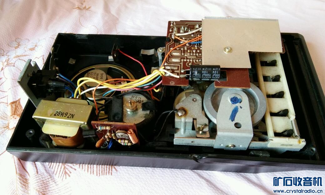

84年的时候同学有个三洋M2511录音机,这在当时可是不一般的,像我这种根本不敢想,听说这个同学家里条件不错,这个录音机是托人从上海带回来的,跟宝贝似的一般关系不好的同学他都不让人家听,有一天他问我能不能帮他弄一下,录音机录音效果不太好,我试了一下就是录音躁音大,这种直流偏磁的录音机都这样,我说没问题,弄好以后听了几天就还他了!
前几天又淘了一个,皮带断了,拆开发现喇叭也是坏的,刚好我有一个一模一样的,是从德生GR88那个手摇发电收音机里面拆的,完美代换,声音不错! rps20190729_093252.jpg rps20190729_093148.jpg rps20190729_093101.jpg rps20190729_093421.jpg

三洋M2511板砖使用的主皮带1,5*115mm方皮带,付皮带1,5*100mm。采用非标3号尺寸的单声道高阻磁头。另外说明书明天有时间的话会拍照上传。机器年代太久了录放开关必须请洗。

功放块好像是LA4102

有这录音机,特点是用5节电池7.5Ⅴ,快进键无自锁,快进时要手按着,原设计。
发表于 2019-7-29 12:35:34 | 显示全部楼层
SANYO M2511 稳速板上的可调电阻为350欧,不大好买。
SANYO M2511稳速板
SANYO M2511稳速板
 楼主| 发表于 2019-7-29 12:43:35 | 显示全部楼层
LA4101集成功放!

喇叭就是3吋的,1.2W8欧,喇叭边到边7.7cm!
