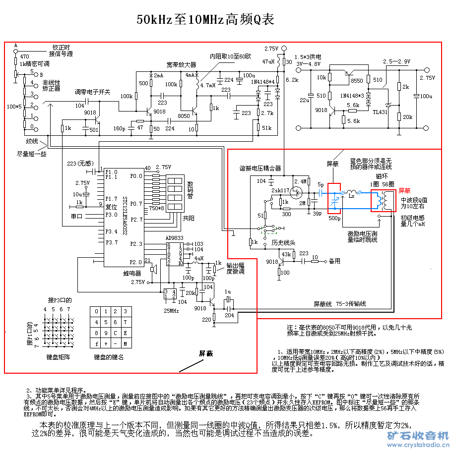

自制Q表(50kHz至10MHz)

感谢提供,有机会做一个。那个场效管那能买到,
 楼主| 发表于 2010-10-12 22:35:28 | 显示全部楼层
2sk117是话筒上用的,还是比较常见的。
其它型号的JFET场效应管,估计也能用,只是在低压情况下,线性度需试验一下。
2sk117在D与S极之间,达到0.5V就基本进入恒流区了。
 楼主| 发表于 2010-10-12 22:37:07 | 显示全部楼层
2sk117的工作频率并不高。它的输入电容很大。

回复 6# 心芝雨 的帖子
掏宝有,几十元解决,可叫楼主提供地址给您。
 楼主| 发表于 2010-10-13 11:55:08 | 显示全部楼层
图中300欧电阻,实为300并联1.5k得250欧,实现1:5分压
