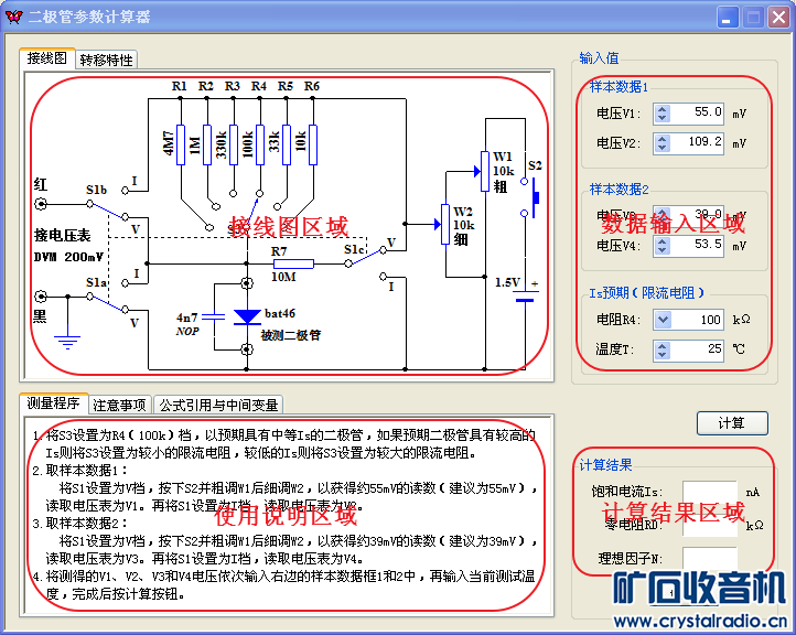

4.计算软件【二极管参数计算器】
以上推导过程不必过度关注,我们只要知道测得V1、V2、V3和V4四个电压就足够了,将四个电压样本输入到计算软件中,最后按计算按钮就可以获得所需的饱和电流Is、零电阻RD和理想因子N。
计算软件下载后,双击打开就可以了,打开界面如下:
软件区域功能说明:
具体二极管参数测试操作,可以参阅使用说明区域,在里面有详细的说明。

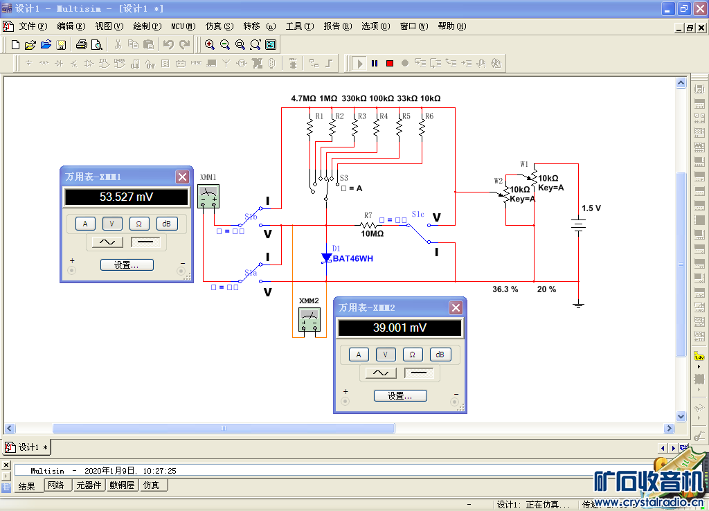

 楼主| 发表于 2020-2-3 20:08:40 | 显示全部楼层
三.验证与实测
1. 用Multisit电路仿真软件验证
取BAT46二极管样本进行电路仿真,限流电阻取R2=100K;
第一步;将S1开关设置为V档,二极管两端电压调至约55mV处,然后将S1开关设置为I档,读取V1=51.52mV, V2=106.617mV。
第二步;将S1开关设置为V档,二极管两端电压调至约39mV处,然后将S1开关设置为I档,读取V3=39.001mV, V4=53.527mV。
最后将Multisit软件测得的V1、V2、V3和V4四个电压依次代入【二极管参数计算器】。
通过软件解算得到Is=171nA,N=1.07,将解算结果与BAT46模型数据比较,验证【二极管参数计算器】的正确性。
与BAT46模型数据基本上是一致。

将上面测得的电压V1、V2、V3和V4,依次输入【二极管参数计算器】应用软件,接着在选择限流电阻330K(S3波段开关),输入测量的环境温度,最后按计算按钮
计算结果得BAT85二极管的饱和电流Is=43nA,零电阻RD=592K,理想因子N=1.03
