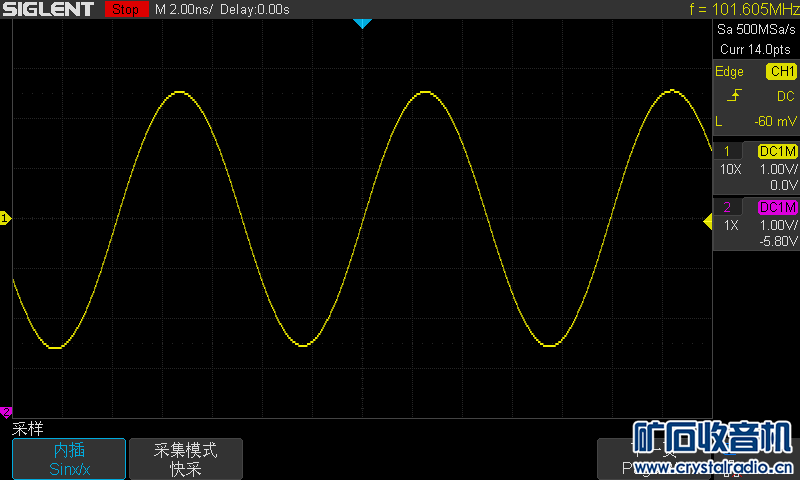

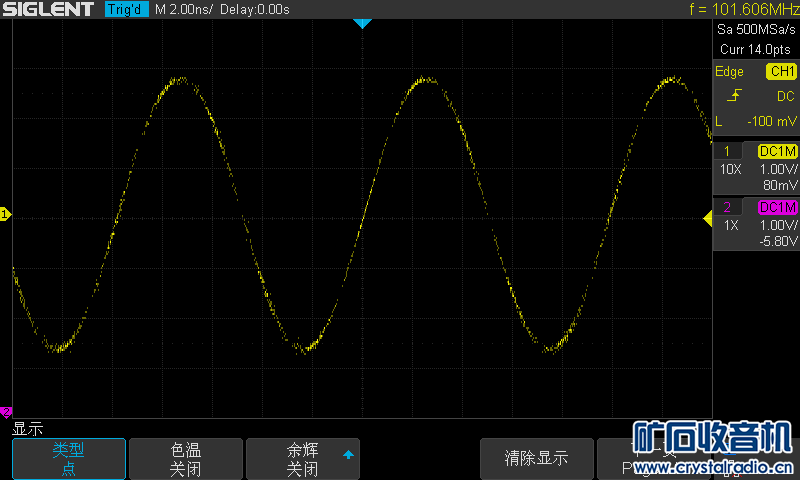

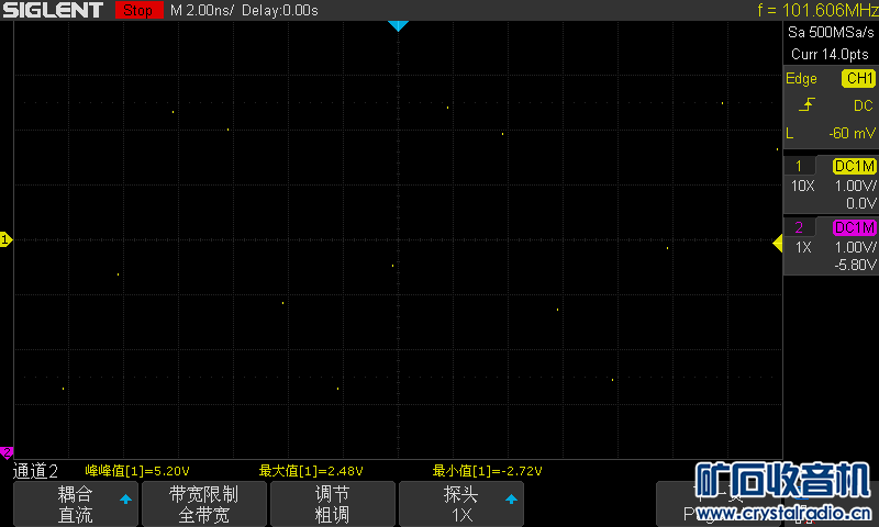

示波器显示可以选择点显示和矢量显示, 后者就是有插值,一般是sinx/x插值(或者线性插值), 对采样点少的正弦波插值效果很好,有时会起到副作用,产生虚假的波形
而点显示不插值,采集多少点显示多少点,能看到真实的波形
采样点很少的原始采样点
sinx/x插值后
对于周期信号(即使非正弦波), 可以使用多周期采集叠加的办法,来弥补单周期采样点不足的缺点, 因此一个周期波形上的点不是严格按时间顺序采集的

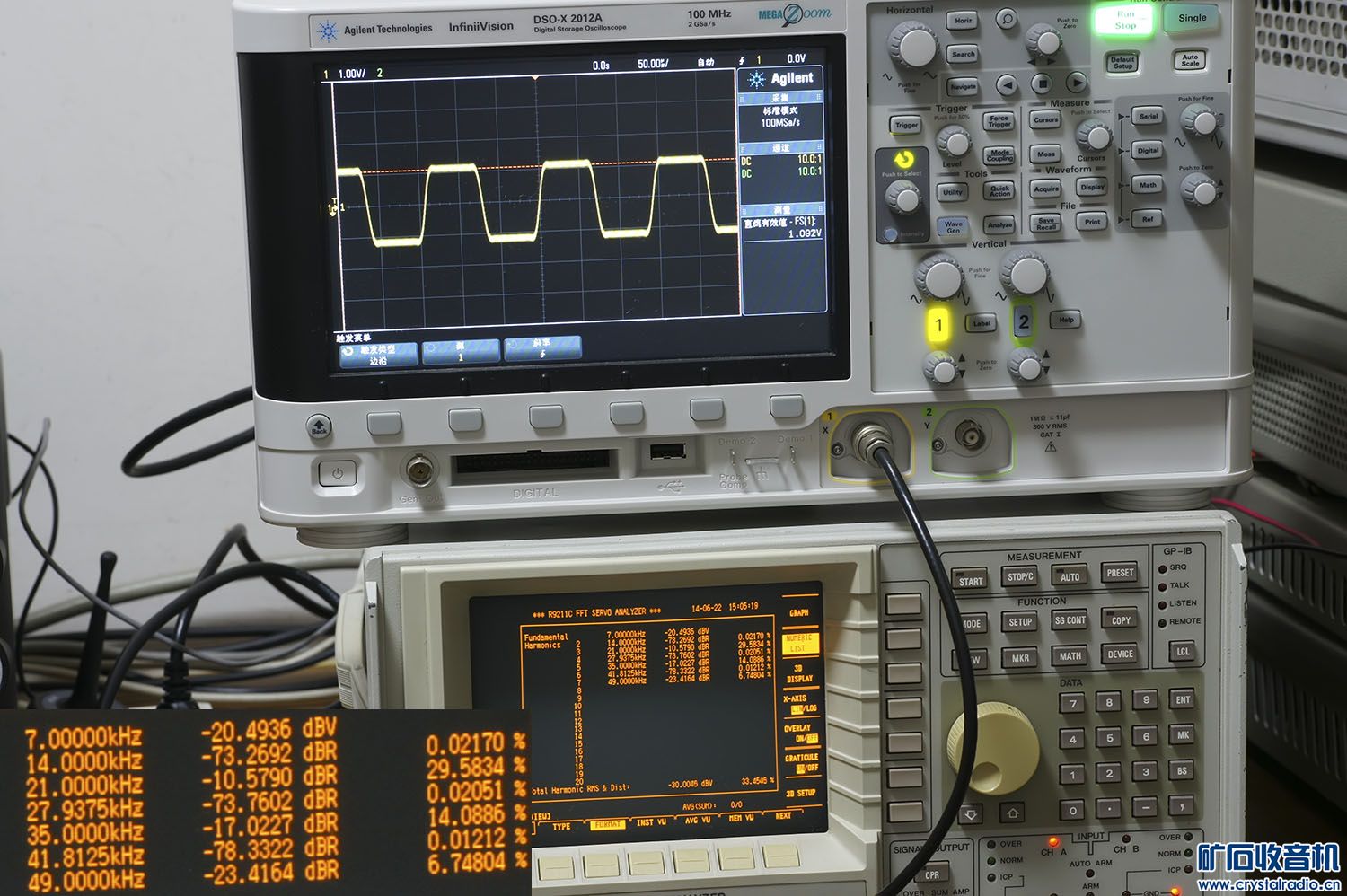

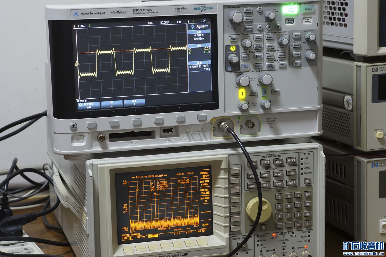

1、正弦内插是所有数字波波惯用的手段,一线三大家也正弦内插
2、采样率和带宽是两码事,显示方波的正确性在于带宽,你只说了你的波波采样率 48MSa/s,带宽呢?
通常带宽定义为输入信号幅度的 2^0.5 倍时频率
方波的傅里叶级数为 f(t) = 4/π * (sinωt+ sin3ωt/3 + sin5ωt/5 + sin7ωt/7....+sin nωt/n...)
一般认为要能显示方波,至少有基波 5 倍带宽,这意味着 sin5ωt/5 谐波幅度只有正确值的 0.707 倍也就是从 20% 降低到大概 14%(这不意味着 3 次谐波没有损失),那么这样的波形实际上是啥样?
是这样的
各次谐波
函发产生的接近理想的方波的各次谐波
所以,一个 10MHZ 方波,哪怕你有其 5 倍带宽,其实波波也不能正确显示,那么你的波波带宽究竟多大?我上面演示的菊花波波,2GSa/s 采样率,带宽也才 100MHZ 而已。
