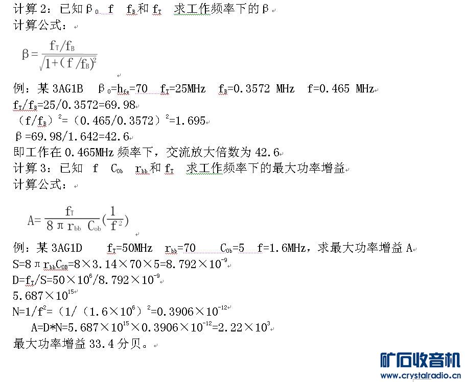

利用高频三极管的交流参数的相关计算

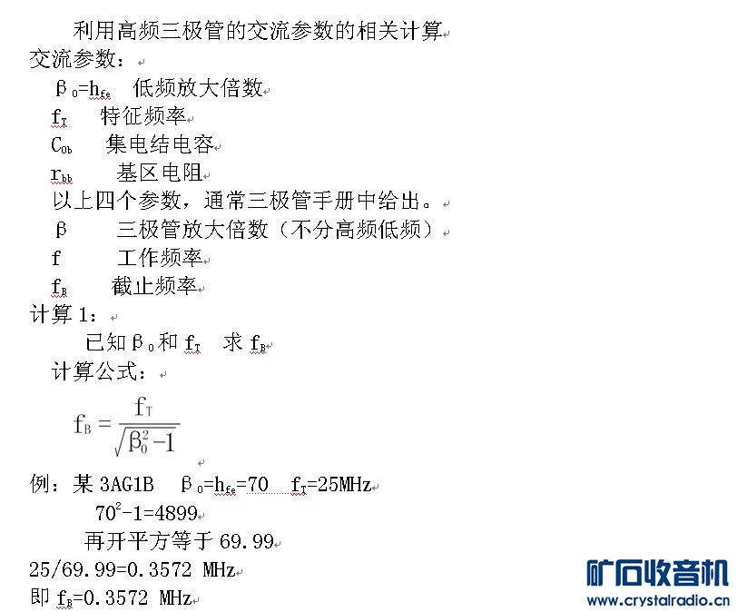

发表于 2025-1-29 14:39:51 | 显示全部楼层 |阅读模式
   如题,发图片见下图
计算公式与资料数据来源
5

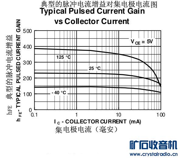

发表于 2025-1-29 21:17:53 | 显示全部楼层
changwanren 发表于 2025-1-29 20:52
通过图中的表示看来hFE为直流放大倍数,hfe为交流放大倍数(不管低频还是高频),在英文资料上通用。
fHE是典型的脉冲电流增益的意思,这是为了区分以前曾说的晶体管的直流放大倍数的。
从这个图里我们可以看出温度越高,增益越大;但集电极电流也不能太,太大了增益反而降低。
典型的脉冲电流增益
典型的脉冲电流增益

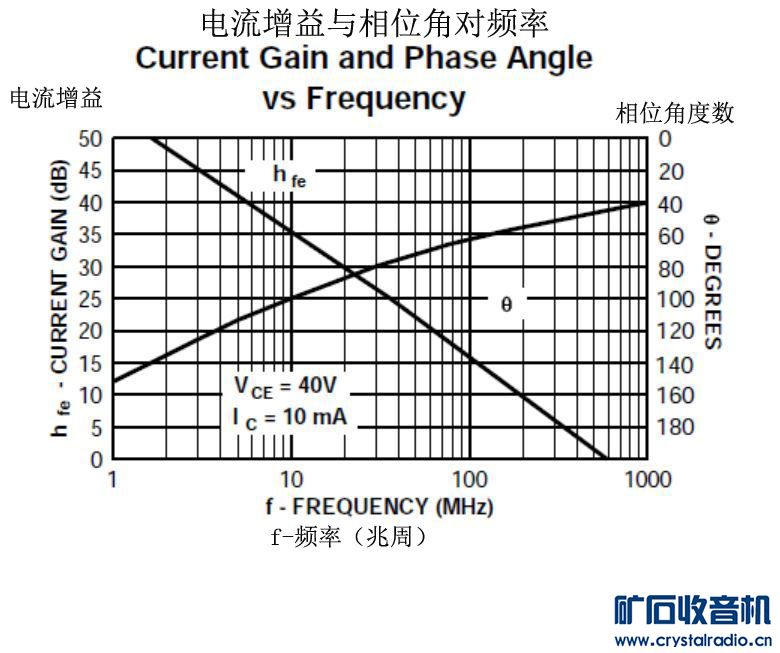

 楼主| 发表于 2025-1-29 20:52:00 | 显示全部楼层
grandchen99 发表于 2025-1-29 18:13
电流增益与相位角
回复 支持 0 反对 1

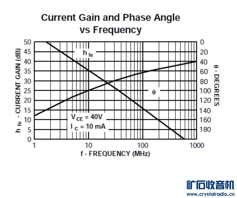

发表于 2025-1-29 18:13:38 | 显示全部楼层
3042775020 发表于 2025-1-29 17:28
楼主的高频放大增益计算方法很不错,谢谢分享。层主longshort的说法也有一定道理。因为现在的电路理论所说 ...
电流增益与相位角
电流增益与相位角
电流增益与相位角
发表于 2025-1-29 17:28:41 | 显示全部楼层
楼主的高频放大增益计算方法很不错,谢谢分享。层主longshort的说法也有一定道理。因为现在的电路理论所说的带宽都是指-3db带宽。个人感觉两方面的结合可以比较好地估算实际结果。最后的确定肯定是通过实际测试确定的。当然实际测试也有仪表的系统误差因素的关系。个人观点,仅供参考。
发表于 2025-1-29 16:32:12 | 显示全部楼层
順便再説明一下,-3dB是頻響轉折點的幅度相應,它對應在這一點上的相位有45°的相移。

发表于 2025-1-29 16:05:10 | 显示全部楼层
若將計算結果顯示在波德圖上,那麽計算結果應減去3dB,才是實際的增益。例如交流放大倍數42.6,折合32.6dB,減去3dB=29.6dB。但那個42.6的值似乎不正確,beta=69.98/1.642中的分母疑是1.695之誤,故beta=41.286,折合32.32dB,減去3dB=29.32dB,實際的電流放大倍數為29.24。
 楼主| 发表于 2025-1-29 16:22:10 | 显示全部楼层
longshort 发表于 2025-1-29 16:05
若將計算結果顯示在波德圖上,那麽計算結果應減去3dB,才是實際的增益。例如交流放大倍數42.6,折合32.6dB ...
计算结果错了可以重算,不知L大的减3分贝为何,公式没有减3分贝的参数。从计算公式可知道不同频率下的放大倍数,是可以通过手册给出的参数计算出的。
发表于 2025-1-29 16:27:31 | 显示全部楼层
畫個波德圖吧,看看-3dB怎麽來的,這不是我的憑空發明,別太拘泥於公式,它就是個-3dB帶寬或頻響的概念。順便附上2N3904的波德圖參考一下:
 楼主| 发表于 2025-1-29 16:34:21 | 显示全部楼层
longshort 发表于 2025-1-29 16:27
畫個波德圖吧,看看-3dB怎麽來的,這不是我的憑空發明,別太拘泥於公式,它就是個-3dB帶寬或頻響的概念 ...
    跟2N3904的曲线图还真无法比较,因他的特征频率和截止频率与我计算的不可能一致。
发表于 2025-1-29 16:44:26 | 显示全部楼层
用2N3904作例子是因爲這個產品只有一個hfe等級,所以表達方便。事實上與公式計算并無衝突,除了再加上頻響的因素。波德圖是一種簡單有效的表達工具,在放大器設計中是非常有用的。
发表于 2025-1-29 21:47:19 | 显示全部楼层
常老师不用怀疑,hFE就是直流电流增益

发表于 2025-1-30 08:12:55 | 显示全部楼层
其實那條hfe曲綫就是晶體管的增益帶寬積曲綫,與您的公式計算結果是符合的。
