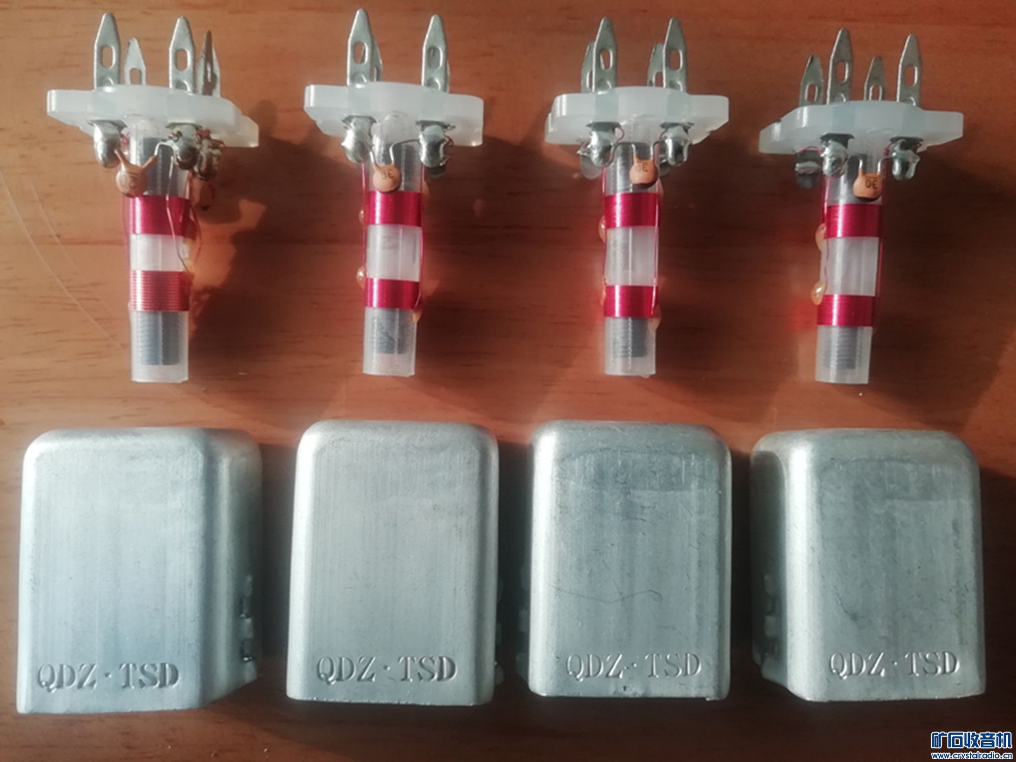

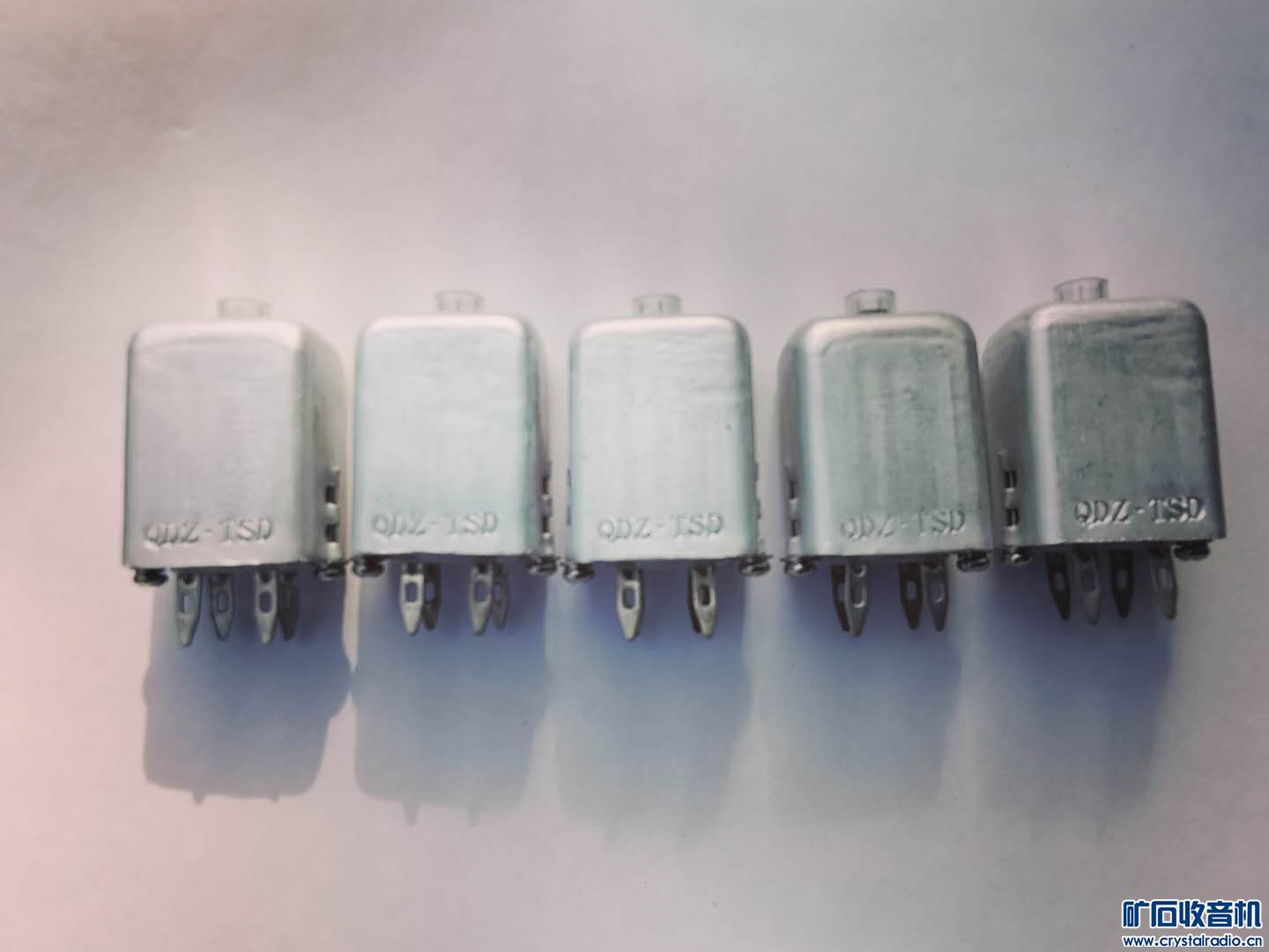

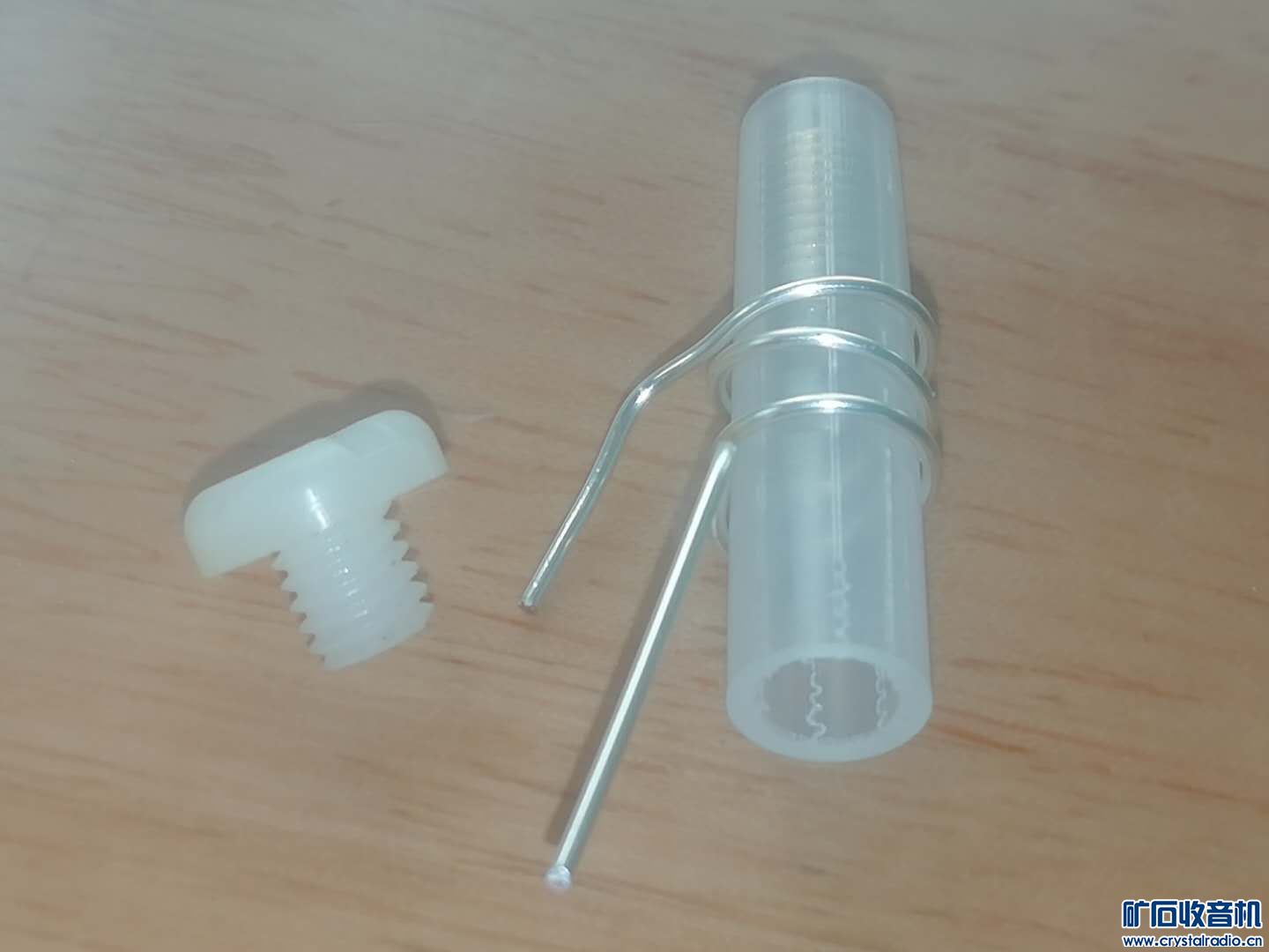

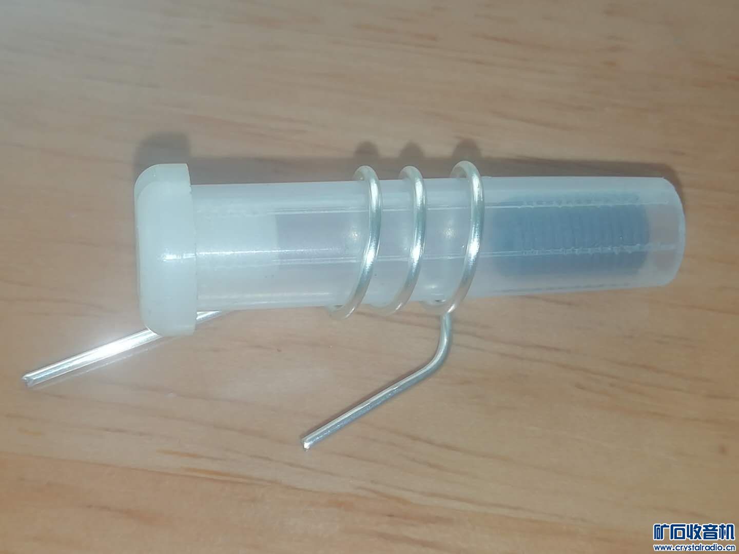

       18年看到丽水陈老师带领大家做胆调频收音机做的如火如荼,激荡起内心久违的激情,快到年底的时候给青岛的张哥打了一个电话谈论起他的调频中周,正是这个电话才保留住了这套中周外壳的模具,和张哥讨论想做调频中周,第二天青岛张哥就去了以前加工外壳的工厂,发现工厂正在处理废铁,这套中周外壳的模具也在其中,张哥看到后立即联系老板才得以把这套模具保留了下来。和张哥约定好以后开车去取这套模具,在正赶上早上下大雾,没办法只能走下道,到天津附近还下了一层小雪,越走越害怕,直到到了山东境内才上了高速,本来应该6个小时的车程,硬走了12个小时,回来的时候山东大雾,还是先走下道,到了河北境内才上了高速,回来走了14个小时,还不错安安全全回家。青岛张哥今年75了,身体比较硬朗,为人实在。今年又(张哥的骨架模具找不到了)做了骨架模具,加工壳子,加工骨架,实验中周数据,前前后后小一年了,今天终于做出了成品,其中的辛酸只有自己知道。
        在这里首先要感谢青岛张哥,没有他的大力支持这个中周我是不可能做出来,其次要感谢上海的LZLZ刘老师,刘老师陪伴了我整个的制作研发过程,刘老师知识渊博,在我的中周制作起到了决定性作用。还要感谢一位不愿透漏姓名的TDK工程师,是他帮我找到了高频骨架专用材料,刚开始我尝试了很多种骨架材料,对Q值影响都比较大,始终达不到原厂中周参数,用了他提供的材料,现在做出来的中周参数都达到了原厂水平,其中增益还超过了原厂数据。还有丽水陈老师,陈老师给了我大力支持和鼓励。给我提出了很多宝贵的建议,花费了好几个日夜帮我做了PCB中放板。还有chyi3688  fu-32j  浙江嘉兴WJL王老师等,由于本人记忆力不怎么好,在中周的制作过程中得到了很多老师的帮助,有可能有些老师暂时没有想起,在这里我向所有帮助过我的老师们说一声谢谢你们。
       这次中周的制作是参考我一台美国雷神收音机的中周,原机中周拆下,插在我的测试中放板上和我制作的中周对比,所有数据都已经达到原厂水平,其中增益还高于原厂中周。这次中周相对于青岛张哥制作的中周有如下改进:
       1中周外壳全部做了表面处理,外观更加光泽漂亮,固定螺丝全部采用了不锈钢螺丝,永不生锈
       2中周引脚焊片全部镀锡处理,使得中周长时间存放后引脚也不氧化
       3中周骨架用了TDK专用材料,高频特性非常好,磁芯螺纹更加细腻,永远不会滑丝
       4中周用了进口高频NPO零漂移瓷片电容,使得中周更加稳定
