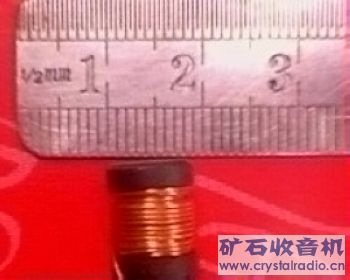

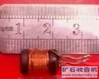

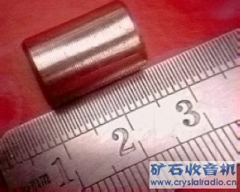

在厂里值班闲着无聊摆弄矿机.把原来的机线圈除掉.换了个成品电感接上试试收到了中国之声和两个强台还有些听不清楚的很微弱的电台.哈有东西好玩了,一个念头出现了,就是DIY个袖真便携式矿机看看效果如何,如成功以后假日去公园散步休闲就不用那么枯嘈了.实验是就是换了下机的线圈筒. 20090510_520b96c73251753d2946rFjGbt9F9yUu.jpg
做实验时用的成品电感尺寸.

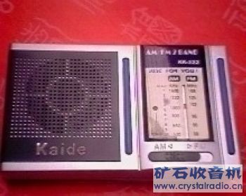

这地摊货准备做应要的牺牲,杀了取它的可调电容.耳插和旋钮TDA2822和芯片就留着.

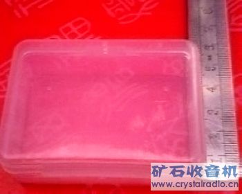

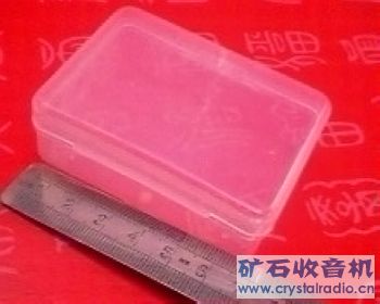

这是以后的外壳,本是装万事夹的盒子.很小吧

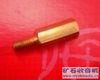

可能用得上的旋钮杆
可能用得上的旋钮

用电感代替线圈 ? 倒是也能形成LC回路,但Q值好像差多了吧,没有外接天线的情况下这小电感能有感应电流吗 。
 楼主| 发表于 2010-1-10 19:39:09 | 显示全部楼层
Q值应不成问题了,已做过实验频率响应可以.是带工字型铁氧体磁芯骨架上绕线的,黑黑的是铁氧体,看到吗?没有天地线肯定不行了.我备料都备了天地线端子帽了.天线打算用0.25的多股渡银线做.20米卷起来一小卷就象鸡蛋大小并不难携带.小机不起眼小人注意和围观,可以一个人静静地.专心地玩.
 楼主| 发表于 2010-1-10 19:51:37 | 显示全部楼层
这电感的铁氧体工字型骨架在图上也看到尺寸大小了吧,我拆了线圈数过共绕了五十多圈,应是用0.45左右的漆线还有空位置能多上20圈上去.等电感表回来就从绕个合参数的电感.线径不变.

今天拆了成品机取了可变电容接好线试听,只收到一个强台.看来密封电容损耗太大非用空气连不可.郁闷思考中

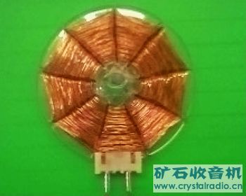

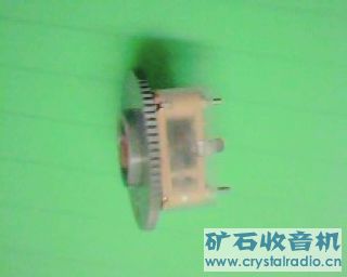

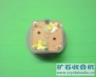

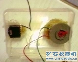

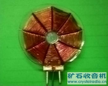

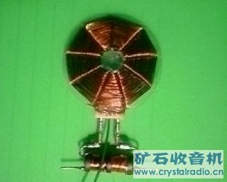

有进展,今天改了可变电容.拆开调换了两个动片,现在参数成20-160P了.原来是20-60P的.这样一改就花了我四个钟的时间,因零件实在太小了,在重装电容时要努力控制双手不要发抖,不然装不好.之所以改而不买个新的是因为爱它体积小,只有1X2X2CM 看下图,也顺手学绕了三个小蛛网.绕到最后一个算是我最满意的一个,有点象样了.连接好临时线试听收到两个台.估计线圈电感值还是小了.电感表还没到不能测量.不过有点进展了.不多说,上元件图大家看看

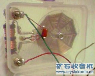

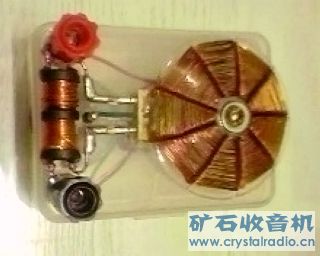

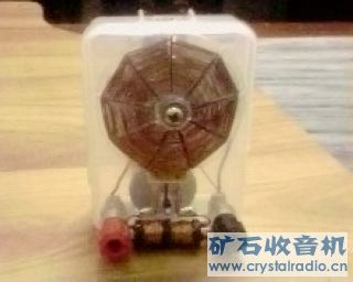

IMG0338A.jpg 周六继续改良线圈,没有多小理论.还是做试验去感受找到理想点的.上几张做试验的图,最后定下下面这个线圈组合.两个工字电感串在一起一个的线头接另一个的尾.中间再串个珠网.这时灵敏度和频率复盖好点.开始装机,在下面按顺序上点装机图.

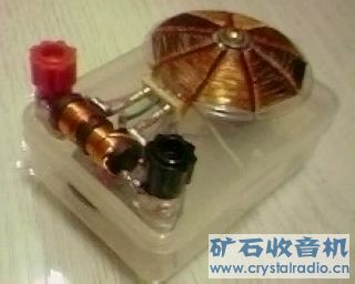

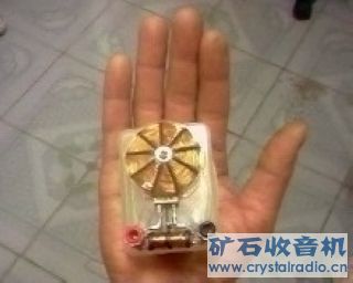

很快就装好了.爽歪歪的.来点多角度全机样貌
看有多袖珍的矿机?

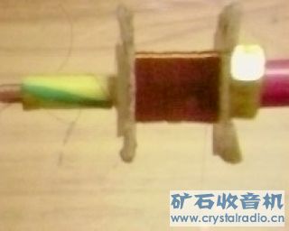

哦!忘了没有高阻耳机怎收听呀?马上教大家DIY输出牛绕制. 说到这里已是周日了.一整天坐个小板凳绕上了八个小时.这牛呀!一个字累!

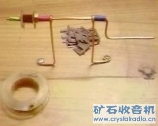

先DIY个绕线机才行,不然怎样绕呀.想了想,找了一段四平方单股铜线去皮用尖嘴嵌弯了一个还挺好用的.线皮就切成一小段作夹具和定位圈用.还是很紧的.看下图

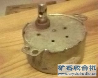

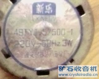

顺带一声牛的漆线是下面这种小同步电机内的线圈材料,这种电机有些线圈泡过漆不能取线用而有的就没有泡过,只用胶带封口的.我拆了两个电机!败家子呀!看下图
花了两个钟的时间绕好牛心用表一量段路了 不可用只好重绕两个钟,最后请各位不要用铜线做引出线,特别绕小线径的线圈时.容易短路 看下图左段路线圈.右最后做成的牛.参数:初级1560K次级60欧直流电阻想配低阻耳机的.

最后告诉大家收听效果!我倒!接上天地线只能隐约听到一个强台.比试验时的效果10%不到,最后告诉大家玩矿石用低阻耳机真的不可取呀!现在要重绕输出牛接回600欧话机听筒才能接收得好.按实验时是这样接的.等明天回厂再搞过. 百感交集的矿机又渡过一个周日.
等...............未完.
