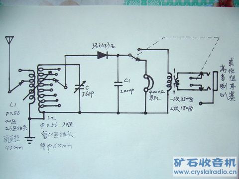

发表于 2010-1-10 11:39:46 | 显示全部楼层
好看!想看看电路。

 楼主| 发表于 2010-1-10 13:25:26 | 显示全部楼层
请看电路图。
原帖由 tnlby 于 2010-1-10 11:39 发表
好看!想看看电路。
就是普通双回路矿石机的电路,只不过安装的比较细致。接线短而粗。尽量减小能量的损失为最高目标。
