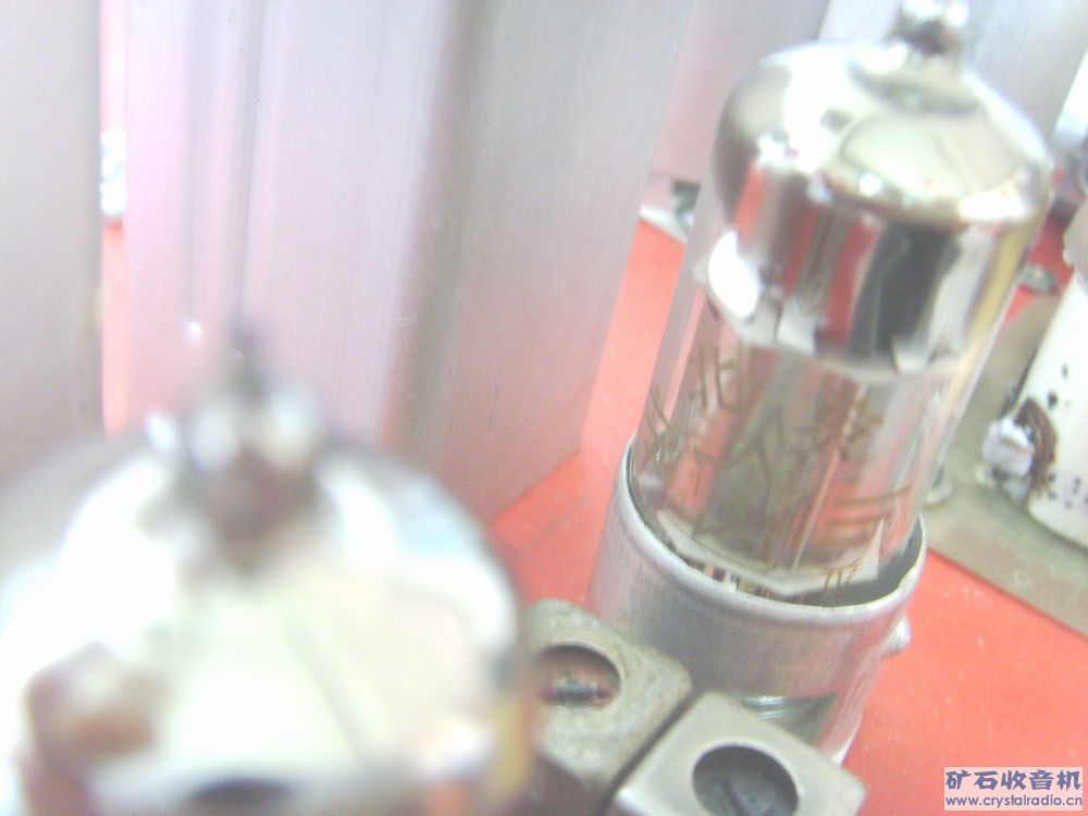

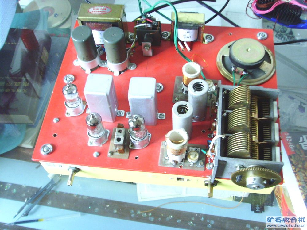

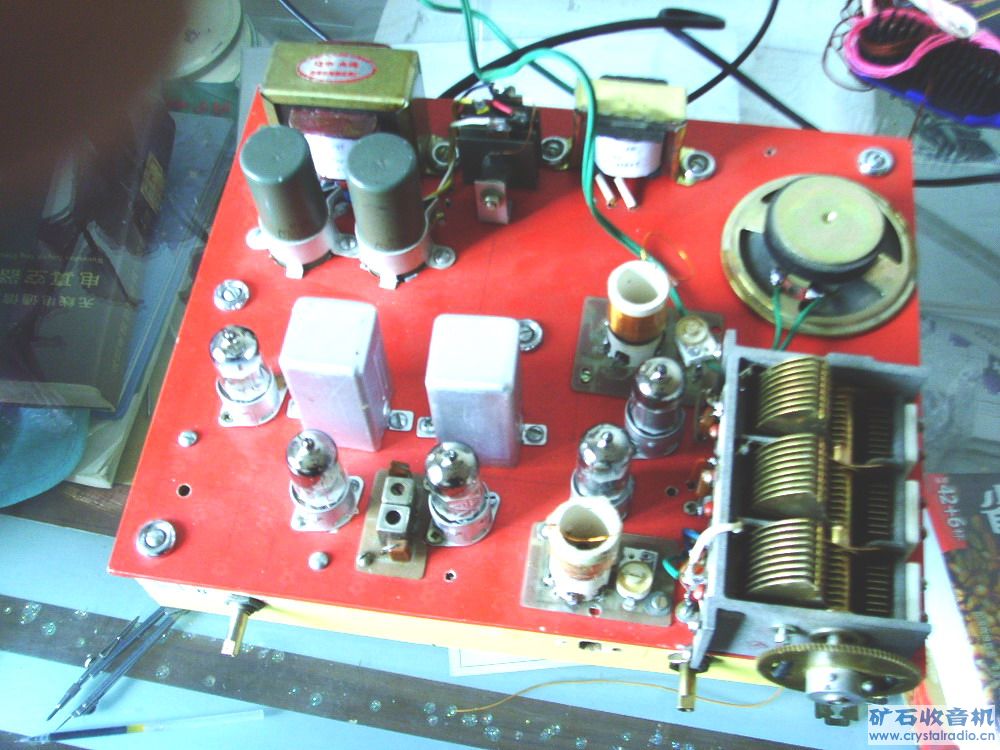

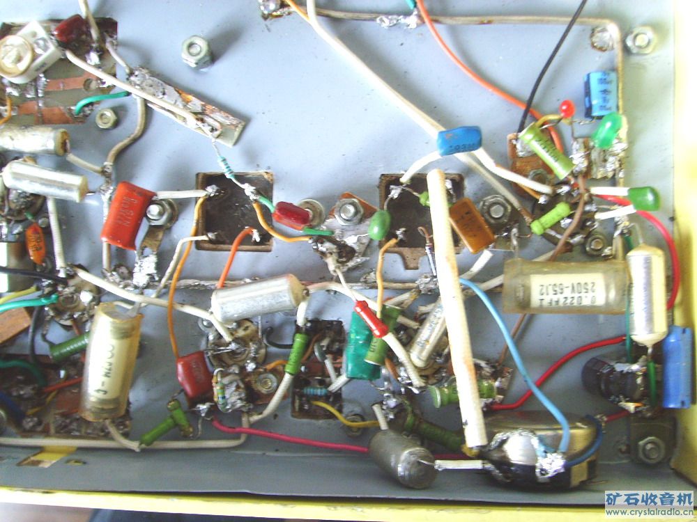

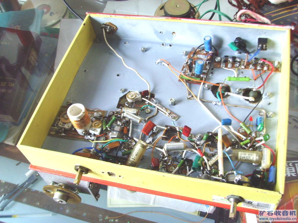

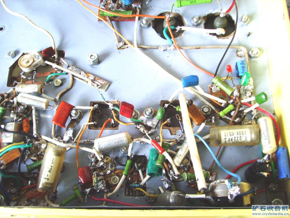

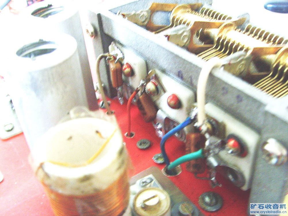

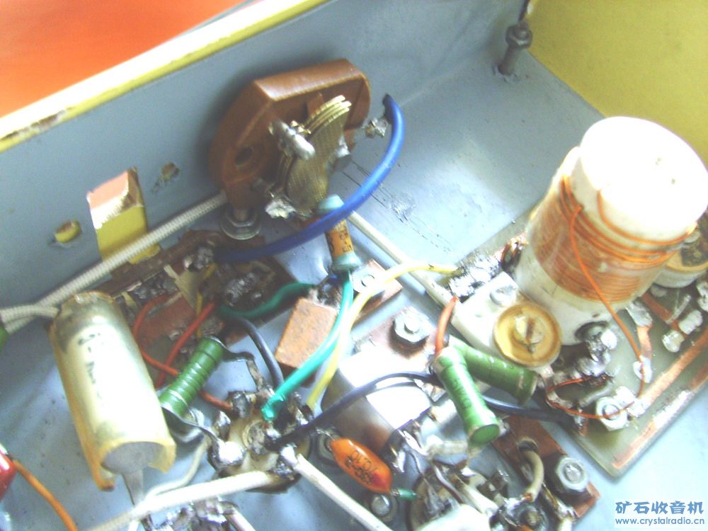

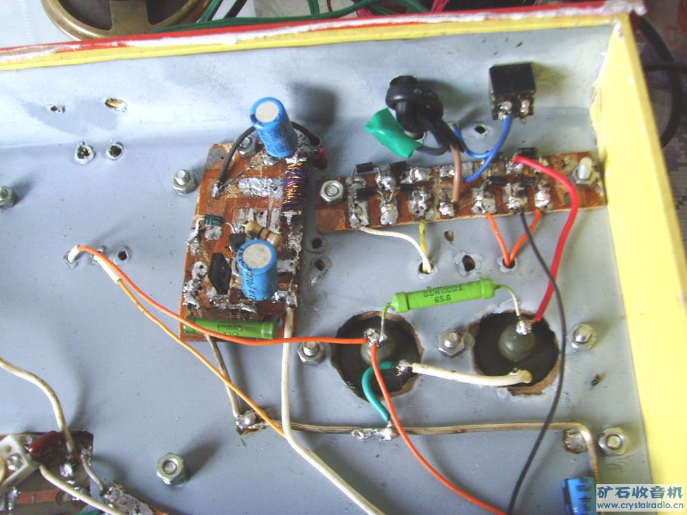

12.jpg 3、40年前手捧冯大师的《怎样装配收音机》的书,实在是羡慕书中介绍的各种收音机线路,无奈当时的环境和经济条件是无法办到的,今天我终于装成了自己装配的第一台带一级高放、两级中放的电子管超外差5管直流机,心中十分高兴。
从元件准备到成功耗时半年时间。由于空气三连是拆电台的,其容量本振连为22——213p,输入连和高放连均为13—205p(其两连在调动过程中的误差不超过±1p,其质量很好),无配套线圈,因此只能自己设计和制作,历时半个月。在高试时由于无仪器,因此又耗时间个月制作了一台高频信号发生器。
调试中无有自激现象发生,灵敏度很高,选择性也很好,远远超过一些高级商品机。其他不多说了,看照片。

唉 可惜了
有好电路没好壳子 希望以后换个漂亮点的外壳 才对得住三联

发表于 2010-1-7 15:55:44 | 显示全部楼层
有2个小中周,还有2个大中周,这是用的什么电路啊?
 楼主| 发表于 2010-1-7 16:44:38 | 显示全部楼层

干得真好!有功夫也向您学习一番。 顺问:那个GZL的数据。

回12号楼,GZL是用10×10mm中周用0.08—0.1mm线绕满即可。
