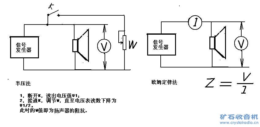

诚恳求教关于喇叭(扬声器)的知识:
(1)喇叭音圈的电感量是怎样定义的?怎样测量喇叭音圈电感量?
(2)喇叭音圈的电阻值是怎样定义的?怎样测量喇叭音圈电阻值?

二,扬声器 的阻抗测量法有二:欧姆定律法与半压法,见下图:
三,直流电阻的测量也可以半压法,这时信号源要换成直流。

谢谢您的回复。只是在下还有一事不明:设计电子管输出变压器时,初级铜阻、次级铜阻、漏感量等参数的控制需要和扬声器的电阻值R和电感量L相关联(见《中小功率音频变压器设计》等书籍),根据您的资料“额定阻抗Z”可测出了,但不知这电阻值R和电感量L如何确定?

设计电子管输出变压器时,初级铜阻、次级铜阻、漏感量等参数的控制需要和扬声器的电阻值R和电感量L相关联,或者说:扬声器的电阻值R和电感量L,是设计电子管输出变压器初级铜阻、次级铜阻、漏感量等参数的最基础的依据(见《中小功率音频变压器设计》等书籍),所以有此问。

知道了扬声器的阻抗和测试频率,根据Rz=2πfL,就可以求出音圈的电感。如阻抗为8欧姆,测试频率f为400Hz,L=Rz/2πf=3.18mH。

在“音响中国”得到的回答是:“可用万用表电阻档测出音圈的电阻值R(直流);再用1000hz音频信号测得音圈的阻抗值Z;然后根据Z=R+jX,计算出感抗X值,再根据X=ωL算出L值”。与您的回答思路是一致的。谢谢白老师的回答。

阻抗Z=R+jx   电阻R已用万用表测出,阻抗Z已用上述办法通过测量和计算而求出,那么1000HZ时的感抗X的平方就等于Z的平方减去R的平方,从而求得1000HZ时的感抗X的值。然后根据X=2πfL ,求的电感量L的值,难道有什么错误吗?
