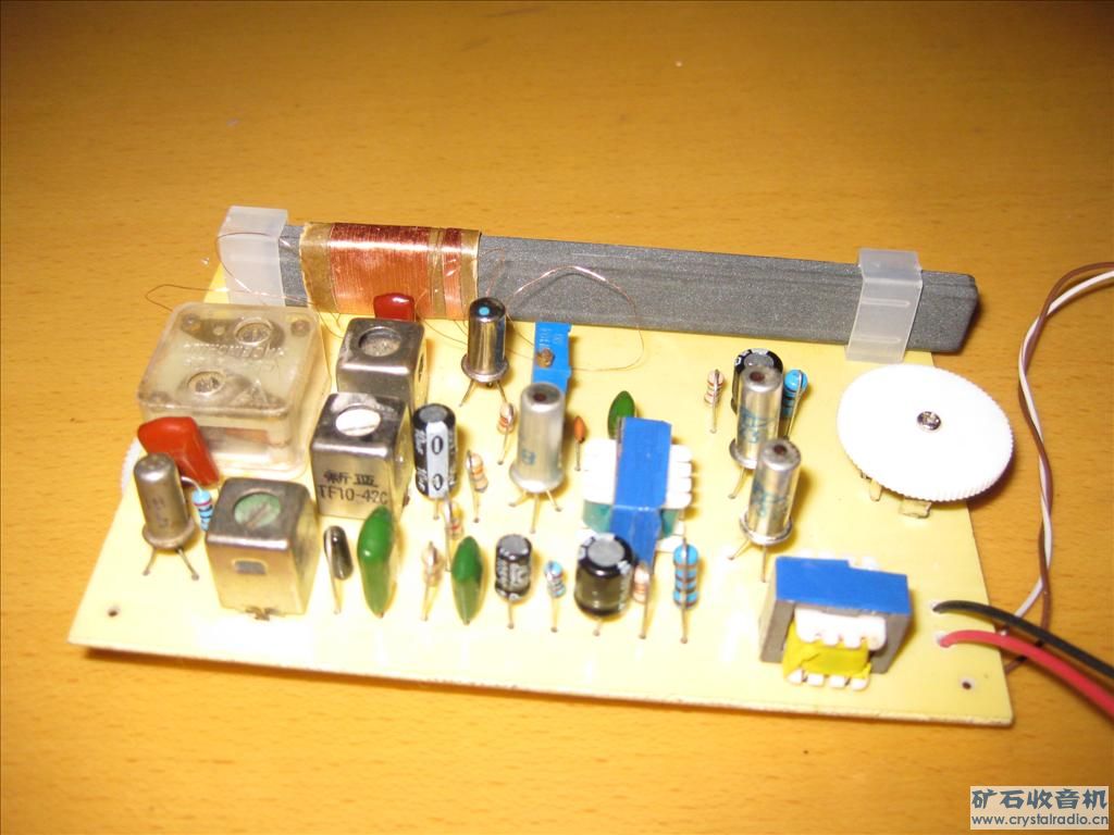

最近中了中波的毒了,改DIY中波机了,四管机余温未退,又趁热了台超外差中波小机,中周是从一台报废的破机上拆的(原机中放和变频用的是3DG201),中周没有被旋动过的痕迹,拆下来用了现成的。磁棒、天线线圈,输入输出变压器、电位器、拔盘等在本坛“友谊电子”处购得。全锗管线路,变频、中放用3AG1B,前置低放和推挽功放用3AX31B,标准输入输出变压器线路,装完后,调试了各级的静态工作点。中周只做了微调,初步进行了三点统调,效果还是满意的,能收到七八个台,电源电压只用3V,功率不大,声音还算过得去吧,听不出明显失真,(失不失真这个概念对我来说挺模糊的,不过我听着还行)音质当然不能和调频的比。这里还要感谢苏老、呜呼版主、沙尘版主,以前各位热心的坛友提供的技术指导!没有你们是不行的。

先祝贺一下.
然后.建议做9管以上的机器.
比如增加一级调谐式高放,用级联一中放,再另加两级中放,在二次AGC的基础上再增加中放增益调节电路.在振荡电路上通过开关加一个小可调电容,在需要的时候打开变三点跟踪为逐点跟踪.
其实,这是我的想法,如果你来做,就当是我做了.想知道效果呢...
如果不发生自激这一类的问题,这个机器的灵敏度和选择性,我想应该接近1103,而噪声会比后者小很多.

我喜欢胡思乱想.动手能力不太强.
上面的想法可以这样实现
1\磁天性次极信号送给一个9018放大,这一级电路加必要的交流反馈提高动态,这一次的输出信号送原振荡级,也就是原第一级.
2\二次AGC已经有成熟电路,不多说,新加的中放在原一二级中放间.在新加这一个中放增加手动增益调节电位器.
3\逐点跟踪比较容易实现,你就假想原跟踪微调电容边又并联了一个有开关的可调电容就可以了.
还有些其它想法,可以慢慢谈.

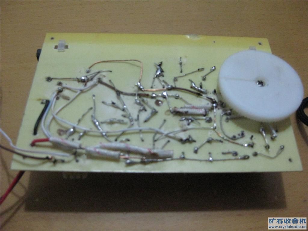

发表于 2010-1-6 07:16:35 | 显示全部楼层
正面很是清爽,背面就有点乱啰……不管怎么说,成功是第一的
