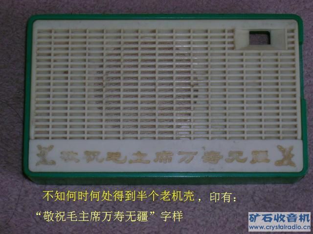

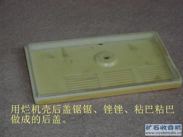

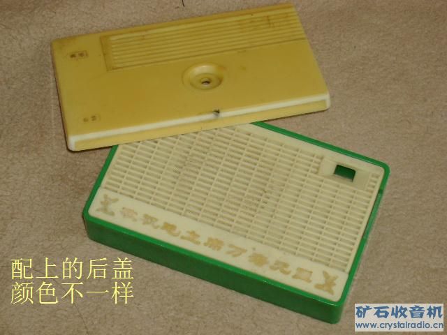

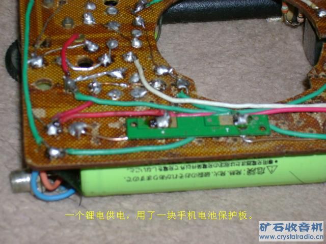

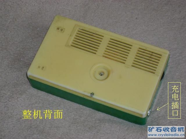

N年前,不知在何时从何处得到半个老机壳,没舍得扔掉。之后找了一个烂机壳后盖,粘巴粘巴给它配上后盖,只是颜色不一样,但还能看得过去。

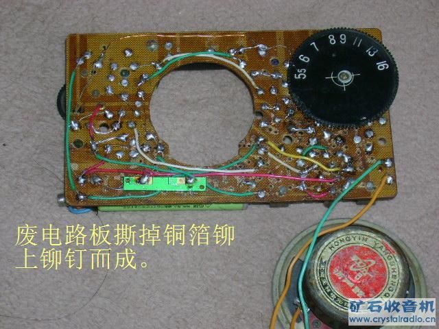

一年前DIY了这个直放四管老机(普通的来复四管机电路),电路板是利用废板撕下铜箔铆上铆钉而成。也算是怀旧吧。现拿出来晒晒。
请看图罢:

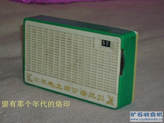

很漂亮,都是老元件,又一台老机诞生了,只是电池太现代了。
发表于 2010-1-5 13:56:58 | 显示全部楼层
不错不错 鬼斧神工
就是壳子脏了点 呵呵

好像只有一节1.2V电池,还行吗?
发表于 2010-1-5 14:16:59 | 显示全部楼层
 楼主| 发表于 2010-1-5 14:31:45 | 显示全部楼层
原帖由 suhonggui 于 2010-1-5 14:11 发表
好像只有一节1.2V电池,还行吗?
是一个锂电,3.6V--4.2V,可以了。
 楼主| 发表于 2010-1-5 14:34:19 | 显示全部楼层
回复 5# greenqueencc 的帖子
没刻意去翻腾老元件,只是顺手拿来合适的就用上了。以后改正。
发表于 2010-1-5 15:28:08 | 显示全部楼层
八锉,用就电路板做机芯底板。
发表于 2010-1-5 16:37:25 | 显示全部楼层
用酒精擦洗一下,就更好看了。。难得啊。。收听效果如何

回复 9# 狂石 的帖子
收听效果嘛,只能说一般般,中等强度以上的信号才能收到,倒是干扰噪音也小很多。

可调电阻如果是电阻片外露的那一种,更会增加旧的味道,说说个人的想法,仅供参考
