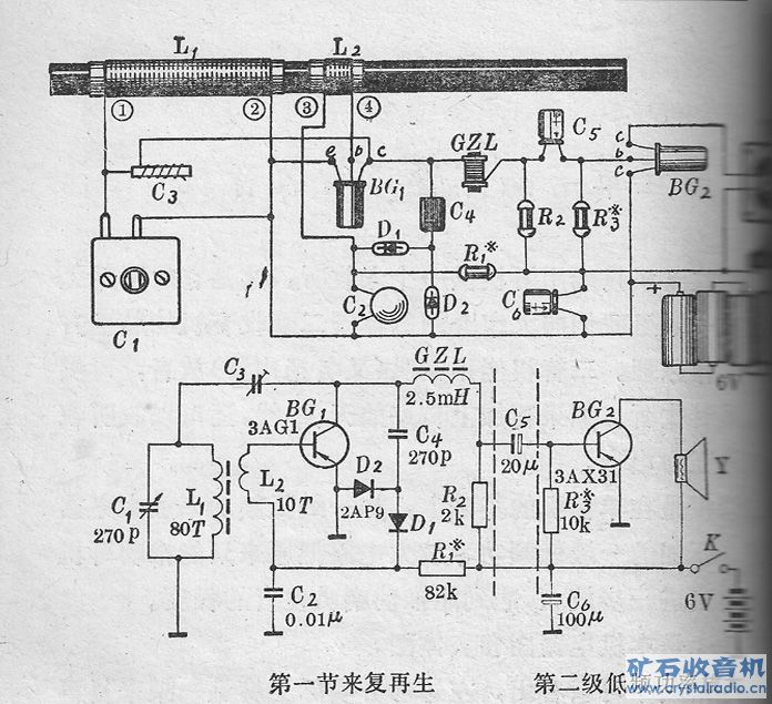

 楼主| 发表于 2010-1-28 13:56:44 | 显示全部楼层
原帖由 csm1991 于 2010-1-27 13:44 发表
能上个线路看看吗?
图来了。
两管机采用此图安装,再生部分因手头无合适的微调电容并受空间限制,改用发射极与地之间串一再生线圈的方式(一圈),效果不错,喇叭改用800欧高阻耳塞,其余无变化。
发表于 2010-1-28 15:44:41 | 显示全部楼层
改变GZL扼流圈的位置和方向,也能增强弱台的音量大小。
我当时做的一个来复式,一些弱台声音小,我将扼流圈放在磁棒上,声音特响。这时的强台已经啸叫了。
