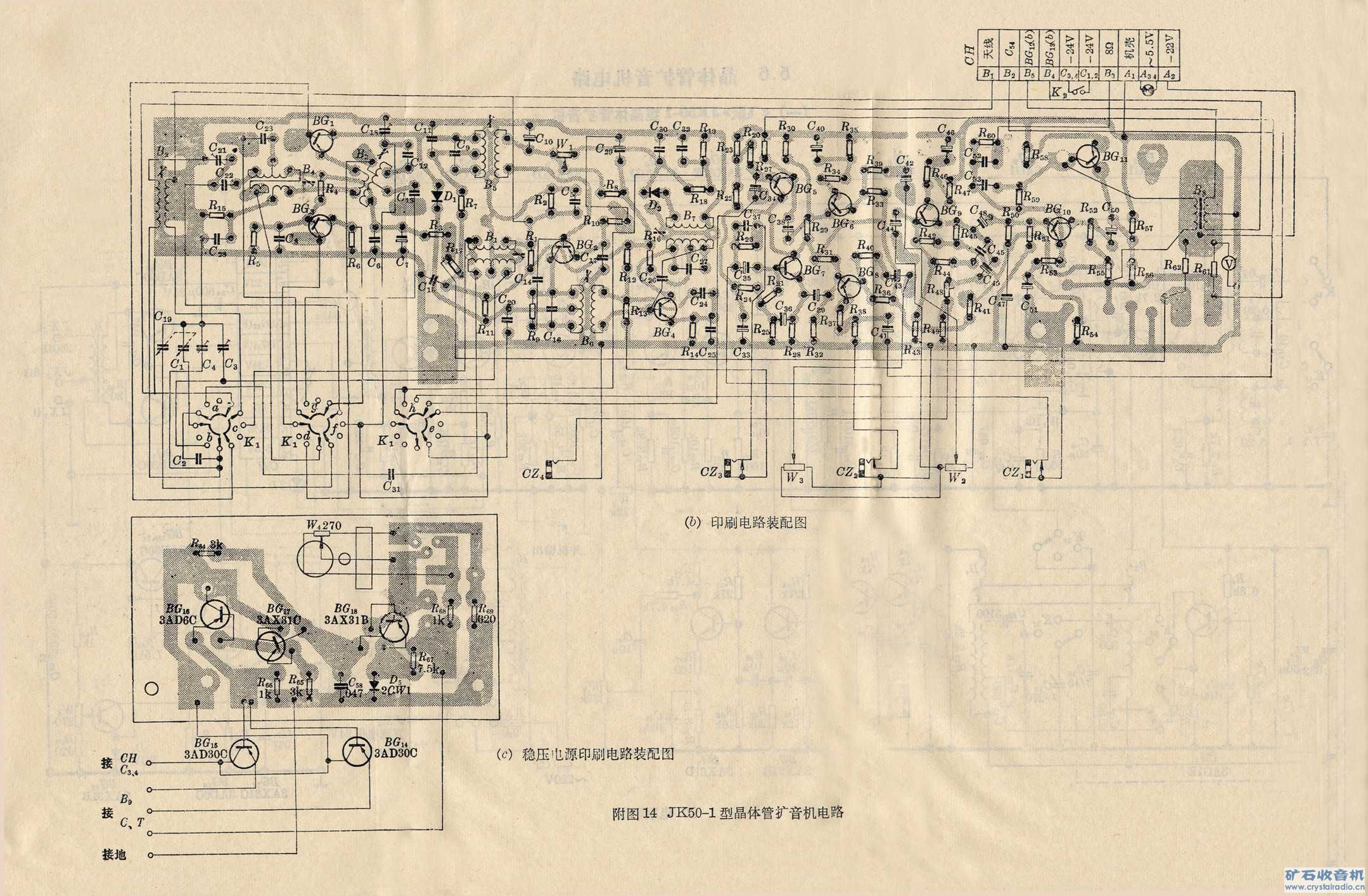

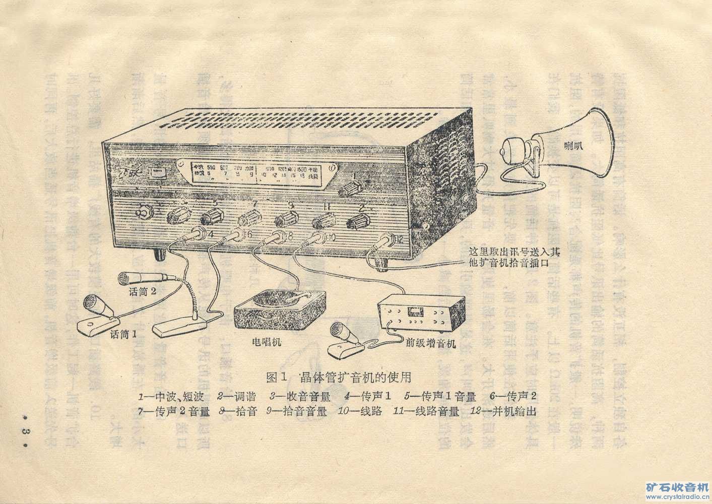

给个建议,不管是扫描或拍摄,都应以清晰、可读、可打印为前提,不然他将失去应有的作用。清晰度和文件大小是一个矛盾,清晰度高了文件就大了,会远远超出允许上传的范围,如何又清晰文件又小,建议你这样来处理:扫描的时候请用300dpi分辨率来扫描,然后用ps调整图像尺寸为适当大小,一般我选择宽度为1000像素(这样在显示器屏幕上显示适中,也符合我们这些中年人视觉要求),一旦选择了宽度高度就自动按照比例调整;分辨率可以调成200dpi,保存质量选择5,确定就可以了。也可以用一个PS滤镜插件“ProJPEG”来处理。以下是本人用“ProJPEG”处理的《晶体管扩音机原理使用维修》一书的部分页面。
