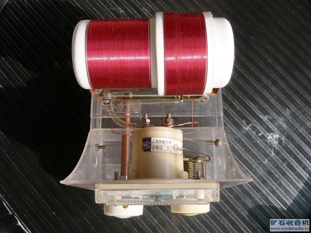

初次结识矿石收音机是五十年代,那时的我还没上小学,母亲到哪我到哪,母亲是教师,在巢县中垾董李小学任教。那时的乡村小学大都没有专用的教学楼,基本上都是祠堂改成,男男女女有十多位老师,印象中是个完小,同龄相仿的还有一个小伙伴保罗,他母亲和我母亲是外地人,因此都住在校内。学校里有一位老师姓宋(时间太久,名字记不清了),三十岁左右,人很聪明,喜欢捣鼓矿石机,这在当时是很潮流的,起初他只是一个人把耳机戴在耳朵上听,到后来他居然把声音弄得挺大的,站在他身边也能听到耳机中的音乐声,有时候象星期天或是晚上没人时,他就把耳机挂在窗外,人静的时候,那广播声能传出老远,每到这时,我和保罗两人就喜欢站在他的窗下,虽然听不出什么所以然来,但那能发声的玩意却象磁石一样,紧紧地吸引着我。
后来,六四年时,我也有了自己的矿石收音机,而且自那以后,我捣鼓无线电的弦越绷越紧,直到如今,这根弦也不见半丁点儿松懈,反到是,想制作一台象样点的矿石机的心情越来越渴切。
现如今,MP3、MP4这些玩意,走到哪儿都能弄到,可要找一套装矿石机的零配件还真有点不好办,好在我是个破烂王,这么多年来小有积蓄,倒是外壳成了问题,总不能还用一块小木板吧,干脆来个穿新鞋走老路,随手翻出两个电脑3.5寸软盘的透明塑料盒拼在一起,别说,还真象模象样呢。
电路吗,当然是经典双调谐回路,只是那个套在外面的圆筒线圈如何移动,确实下了一点功夫,从后来的调试来看,这点功夫下得还是值的。
本地有一个中波转播台,用了一根20米长的天线,在输出端初步测了一下,开路电压达到12V左右,短路电流最大可达12.6mA(注:使用DT-830B数字表,测开路电压时,电表处于20V档;测短路电流时,电表处于20mA档时测得的数据,另外电流表档位不同,内阻不同时,测得的电流值也不一样,当用200mA档测时,电表显示为7.5mA)。
现在当务之急就是要在两个旋钮处做两个标牌,怎么做才好看呢?头痛!
更多图片请浏览:http://chbd6bm.blog.163.com/blog/static/538407220100471350721/

发表于 2010-1-4 20:36:12 | 显示全部楼层
信号够强啊,毫安表 。
 楼主| 发表于 2010-1-4 20:40:05 | 显示全部楼层
原帖由 赏花邀月 于 2010-1-4 20:36 发表
信号够强啊,毫安表 。
短路电流10—12mA,随声音大小,指针有摆动。

回复 2# 赏花邀月 的帖子
漂亮,这么大的电流我看是本坛较高的了,介绍一下天地线吧。
发表于 2010-1-4 21:17:11 | 显示全部楼层
真漂亮!线圈是手工绕出来的吗?

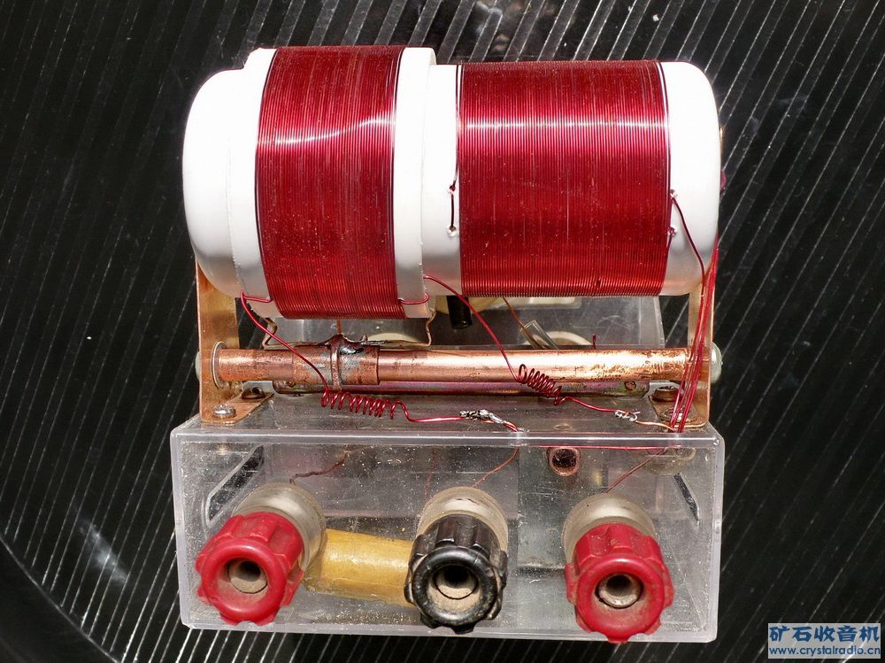

发表于 2010-1-4 21:18:48 | 显示全部楼层
嘿嘿!这照片拍的,根新媳妇似的羞羞答答,没有一张正脸。

发表于 2010-1-5 00:08:39 | 显示全部楼层
请楼主接上天地线看看电流表指针偏转指示的读数或接上发光二极管拍张片看看就更有说服力了。

1,表头既做调谐指示,又是一件装饰品,可取,尽管牺牲了一个表头。
2,耳机接在哪里?
3,请把电路图发出来——发电子制作帖子,无论如何是不能没有电路图的。
 楼主| 发表于 2010-1-5 08:32:37 | 显示全部楼层
原帖由 十双草 于 2010-1-5 00:08 发表
好的等我拍好了就上,其实原先的样机有照片的:http://chbd6bm.blog.163.com/blog ... 476/edit/?mode=prev
 楼主| 发表于 2010-1-5 08:34:56 | 显示全部楼层
原帖由 呜呼 于 2010-1-5 07:02 发表
2,耳机接在哪里?
谢谢呜呼兄,等我把图画好就上来。其实就是一个双回路。
 楼主| 发表于 2010-1-5 08:36:38 | 显示全部楼层
原帖由 tnlby 于 2010-1-4 21:18 发表
不好意思,那张脸还没打扮好,有文字说明啊,嘿嘿!
