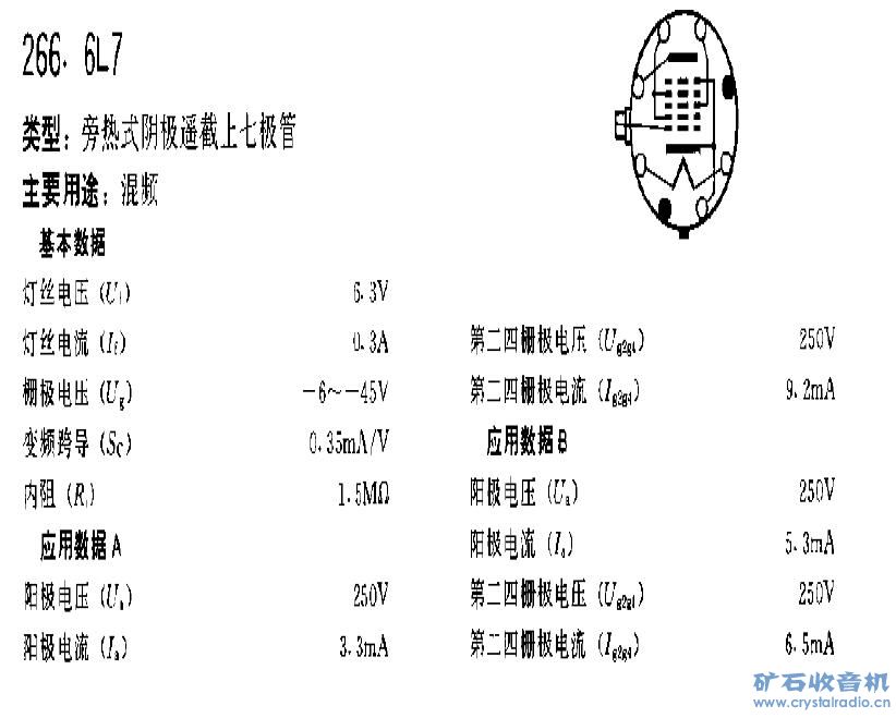

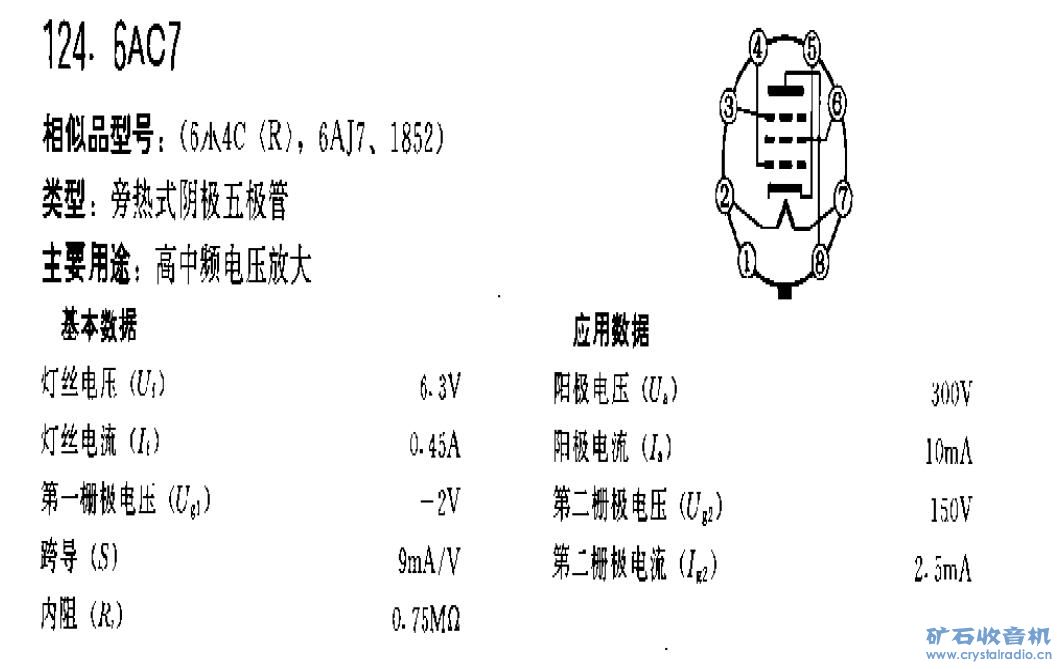

相关电子管参数:

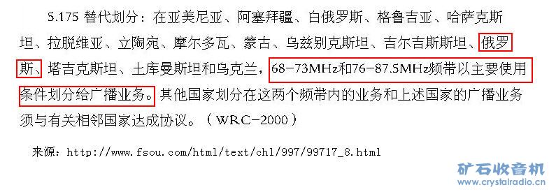

回复 3# 天风雪雨 的帖子
苏联的FM 频率范围是多少??
 楼主| 发表于 2010-1-5 21:54:58 | 显示全部楼层
原帖由 天风雪雨 于 2010-1-5 16:47 发表
不知道你是从哪抄来的,最关键的地方却一字没题。苏联的调频段频率范围比国内低得多,而这个频率差不多也正好是6SA7极限工作频率,所以这个电路在中国没有一点实用意义
1,请问您的“最关键的地方”是指什么?
2,苏联的调频段频率范围比国内低得多,您可否赐教?
3,此文的来源已经在文章的末尾标明了。因此,我的判断是:显然您没有认真看完文章,就急忙的发表了意见。

 楼主| 发表于 2010-1-7 08:51:51 | 显示全部楼层
您说,“苏联的调频段频率范围比国内低得多,”我问您,低多少,您呢,又不回答。那么好吧,我来替您回答:
1,俄罗斯(苏联)的调频广播频率是68M——73M和76M——87.5M;
2,我国的FM波段是88M——108M,事实上,我们的收音机大都是做到了76M——108M;
3,显然76——87.5我们与俄罗斯都在使用,只有68M——73M,我们没有用。即使这段频率,也不是低的多!
4,我发这个图,目的只不过是给有兴趣者一个考虑问题的可能方案。您看都没有看都看清楚,也不认真分析,就急于发言,而且就一棍子打死呢?——“这个电路在中国没有一点实用意义”。
5,学术讨论,不必太神气啦!天外还有天!!也许还有比您知识更多的人!!!
6,如果您有本事有水平,就拿出自己的东西来。
附录:俄罗斯FM广播频率
