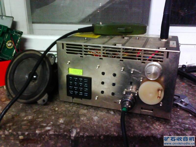

手里一台C412手台功放块坏了,排线也断了,用导线连上壳扣不上了,索性DIY一个台式机。效果不错,步进电机做的步进开关,接收灵敏度也可以。跟C450差不多。 调整大小 IMG0197A.jpg
手机照的效果一般。

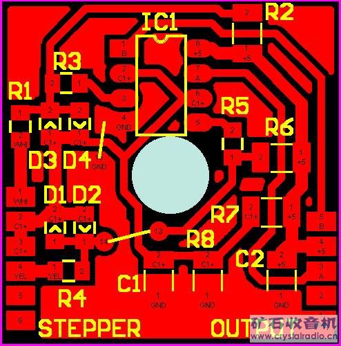

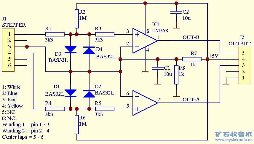

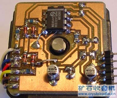

不错啊.楼主IC-2SAT可以改为台式吗?我也想把这一台改一下

理论上都可以啊,只要你敢下手!

[quote]原帖由 hsz24 于 2010-1-2 17:31 发表
手里一台C412手台功放块坏了,排线也断了,用导线连上壳扣不上了,索性DIY一个台式机。效果不错,步进电机做的步进开关,接收灵敏度也可以。跟C450差不多。388206
手机照的效果一般。..........
步进开关原理图。38820738820 ...........
我看到的只是一个双通道IC放大器,可是标题确实对讲机啊?

那个电路图只是调频率用的步进开关的原理图。这个制作中最满意的就是这个步进开关,本来这东西是给雕刻机设计的,叫手脉。其实跟对讲机那个调节频率的开关是一样的,就是利用步进电机旋转时产生的电脉冲经运放处理后来实现调节。
