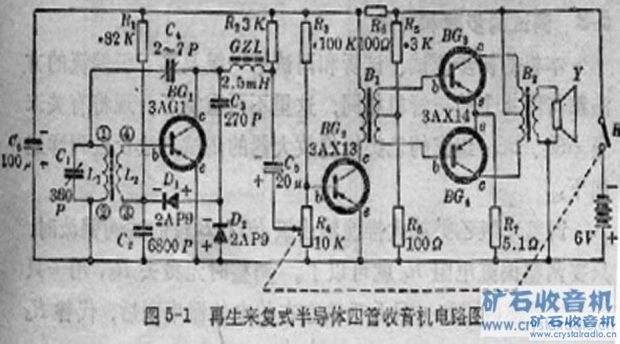

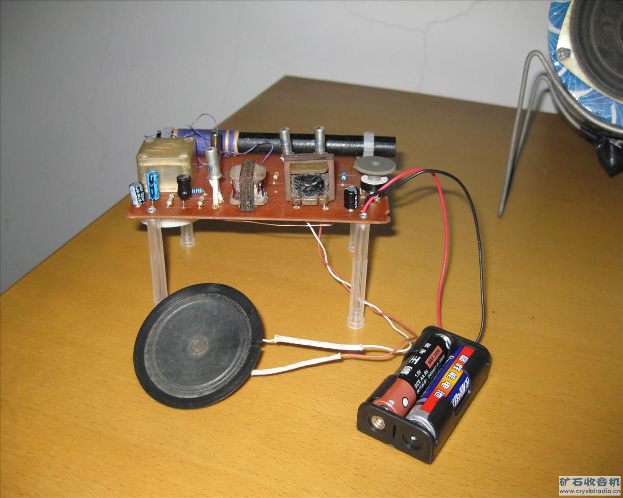

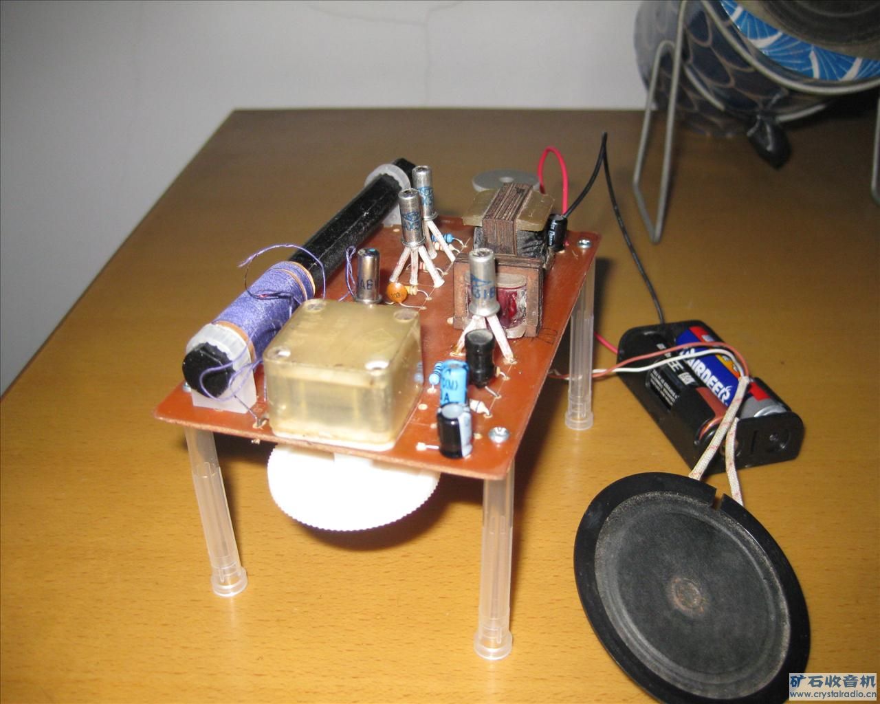

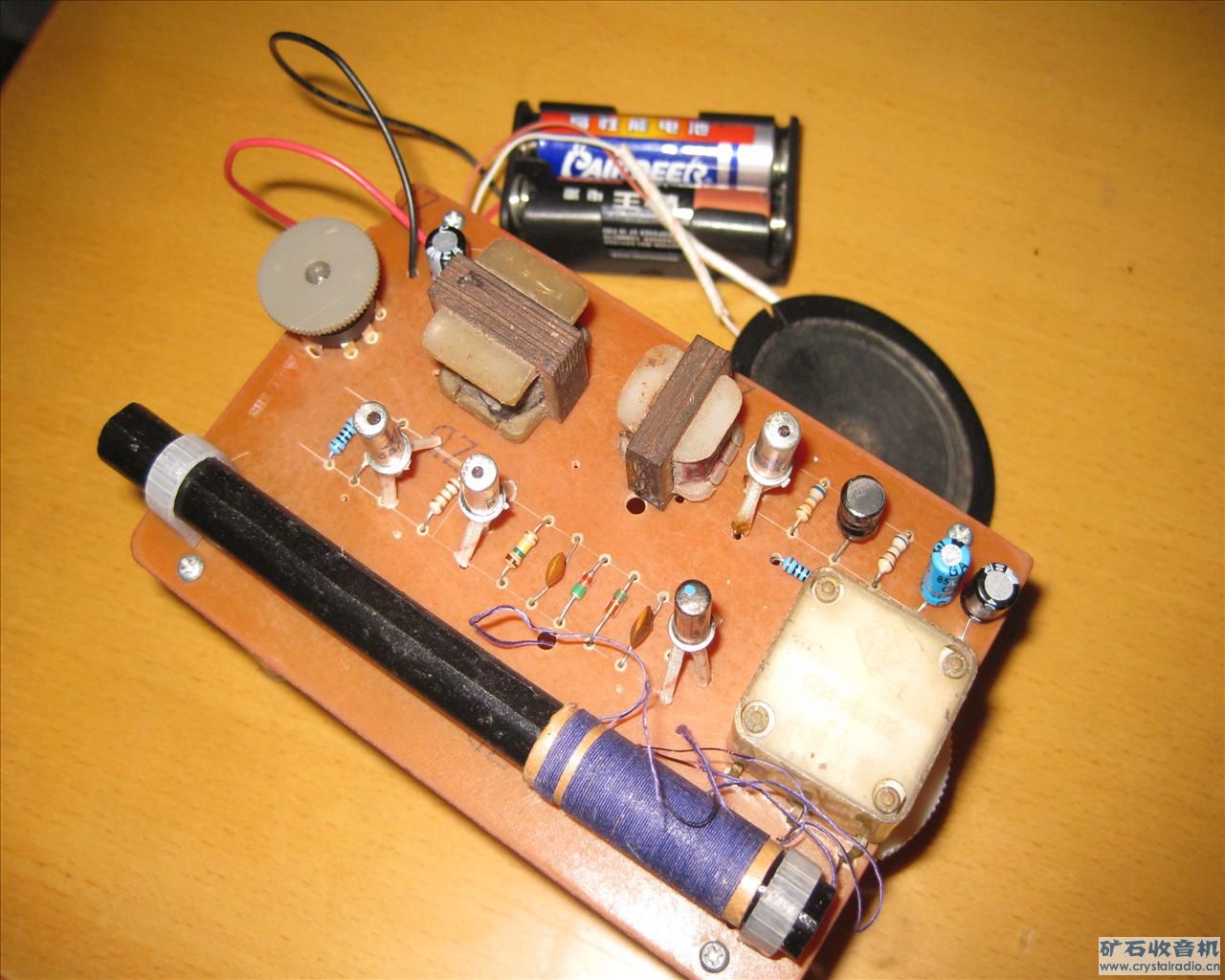

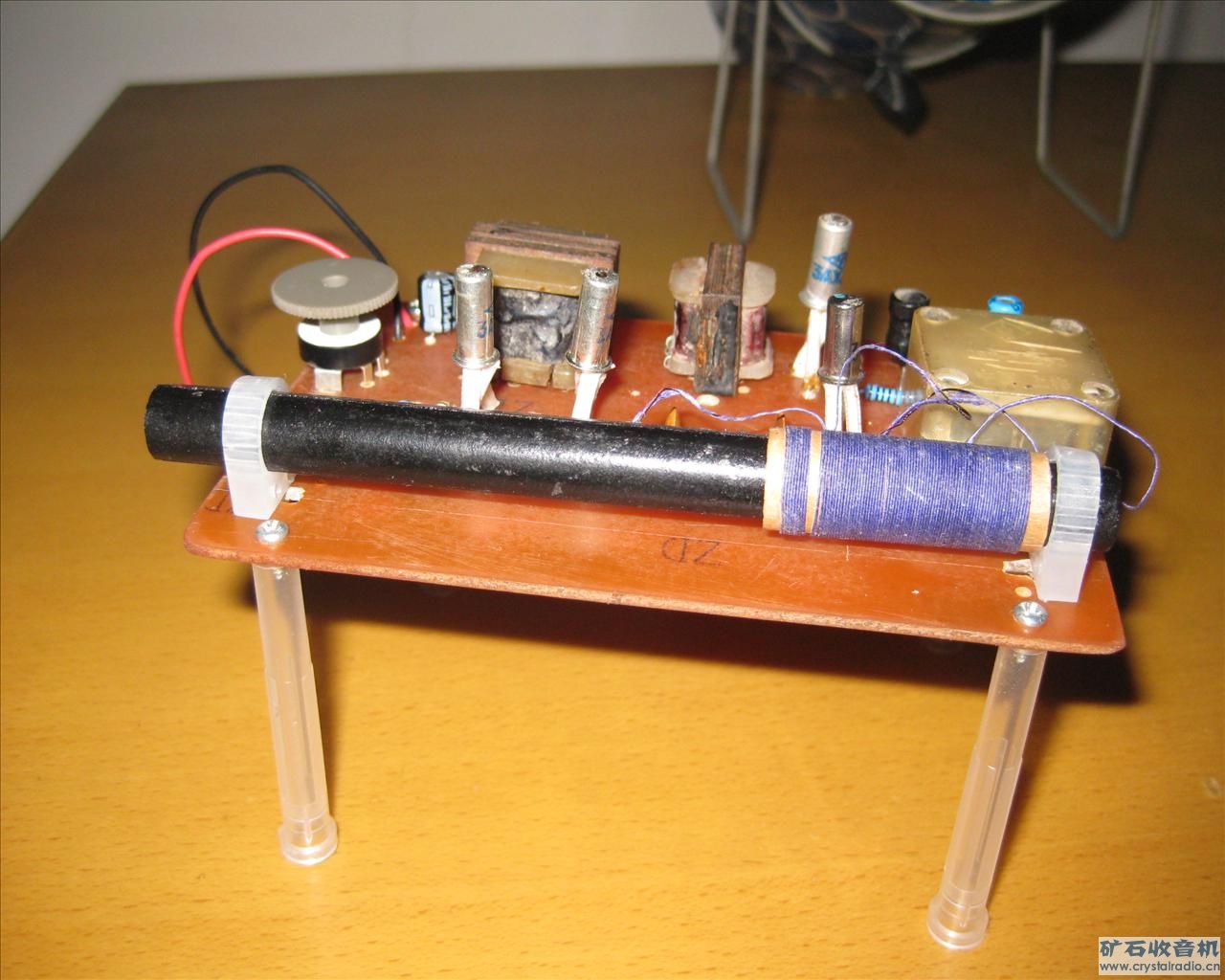

怀旧无罪,焊机有理!看着坛子里的兄弟单管机一个比一个做得漂亮,也按耐不住,搞了许久的集成调频机,也换换口味了,花了两个晚上的时间做了个来复四管机,参照《少年晶体管收音机》的四管机原型制作,没有做铆钉板,一来是没材料,二来是铆钉板做起赤折磨人,用了一块废旧电话机的键盘板子,把后面的铜箔用三氯化铁腐蚀掉了。电源电压由6V改要3V(主要是没有合适输入输出变压器),暂时没加再生,本地收四五个台,大我是卖药的喽。3AG1电流在1.2ma时低端有啸叫,调小为0.9ma正常了,低放静态1.55ma,推挽功放静态3.77ma,效果尚可,好久没有听到调幅那种浑厚的中音了。废话少说,上图。 IMG_1768.jpg

恭喜吴老弟来复四管机成功!看来没有加再生,不知灵敏度和选择性怎样?如采用老式电阻和电容,并用一老机壳就更怀旧了。
 楼主| 发表于 2010-1-3 11:57:26 | 显示全部楼层
回复 12# suhonggui 的帖子
苏老,这个机子的话,高端可收三四个台,低端的话可变电容有1/3是啸叫声,但有一个台,这情况加再生不知道是否有所好转,至于老电容和老电阻手上真的没有。
发表于 2010-1-4 16:08:54 | 显示全部楼层
原帖由 wym88065 于 2010-1-3 11:57 发表
在没有加再生的情况下有啸叫声,主要是扼流圈位置不当、偏流过大、晶体管放大倍数过高引起。我也曾多次装过单管来复式,达到自己满意的次数并不多,别看它简单,但真正达到理想的水平的确还很难。
