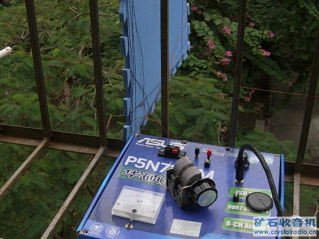

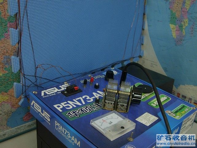

很多时候你下足功夫用足料,期待着惊喜出现时,却没得到惊喜。但有一些不经意的制作,却能给人惊喜。
这个绕在Baby玩具胶上的大环就是惊喜。因为一开始并不期望出现什么结果,所以只是随便选一条长度大约的自制三股线,它的唯一好处是比1、2股好。
其实很早之前我就注意到这些BB胶边上一格一格的可以绕花篮式。只是觉得档次太低,感觉会有非常大的损耗。后来对花篮式没兴趣了,所以也不打它的主意了。
今天决定试一试。开始绕的时候,脑子里仍然是花篮式,全部绕在边上的。
绕开了之后,发现边上线太密,于是开始把线往里面靠。这一下子给我很强的灵感:这正是我一直想实现的里外分散结构!
因为我知道线要分开才能加强接收力,但一直以来都只能做到左右分开,这样把大环的体积弄得很大,环内空间却浪费了。
一试下来,效果出人意料!首先是接收力,其次是探测力。
它薄而软的的特点,可以让你探测一些从未探测到的地方。结果新发现了屋内还有一处水平信号特别强的地带,达5uA!寻根发现是横走的燃气管道。放在管道的拐角,两边同时靠近,有8uA了!
它的结构还特别容易伸出阳台铁网之外!这样一伸出去,就有18uA了!放在床头还特别方便,还特响!
以下一些数据:
水管傍边:20uA
室内墙角:18uA
天台:13uA
半伸出阳台:10uA
全伸出阳台:18uA
草地:3uA
房前屋后:5--15uA
大厦墙角离20cm:岭南之声100uA!
大厦墙角紧贴:爆表,约108uA,可清晰收到6个台(低频率大段未覆盖)
框边长:55cm
线材:0.3 x3

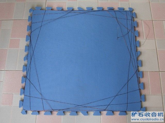

这是后来为了拍照而第3次绕的。下面的图是第2次绕的。前面第1次绕得太乱。不过三次的性能却一样。
以前的大塑料柜环还不好放到这个位置上。这是第一次在这里测到这个强度。底边放在电脑铁壳上,没什么影响。
伸出阳台外,正好有条天线支撑一下。很轻,用夹子夹着也行。
这个方法实际上否定了一些我先前提出的方案。例如用磁棒制作床头天线,等等。现在这个放在床头更方便,更响,还是软的。

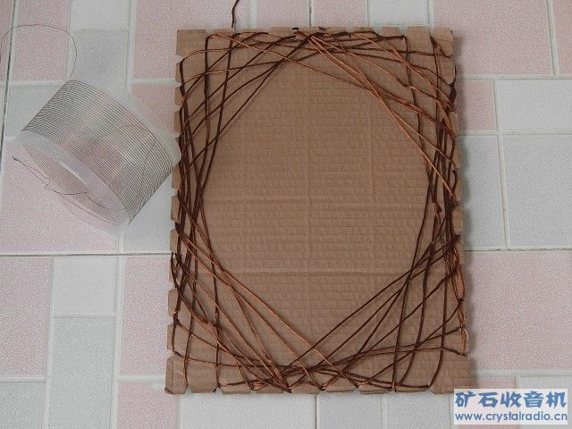

再看由此带来的设计意念:

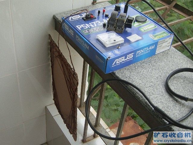

骨架是劣质纸皮做的,为的只是说明一种设计意念。如果有兴趣,可以用高级材料来制作。我知道有人不喜欢看到这些外观不怎么样的东西,但本人确实志不在此,不想在这里花太多的功夫。把意思说清楚就算完事了。材料嘛,只要性能好,越低档的材料越显得神奇!
傍边的光盘盒是比较大小用的。
不合理的地方:骨架太薄,两面线匝距离不充分;线太粗,与接收力不相配;
这样靠墙角,也有7uA电流:
纸皮线圈的数据:
墙角:7uA
水管:12uA
大厦墙角:岭南之声30uA,中国之声10uA,收6个台,低频覆盖范围比1楼的大得多。

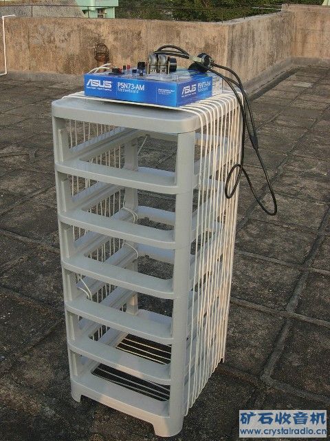

几个环形天线的对比:
大柜:离大厦墙角2米100uA满表,离1.5米爆表
简易:离大厦墙角2公分100uA满表,紧贴爆表
大柜:离大厦墙角5米,清晰收到7个台(低端未覆盖)
简易:紧贴大厦墙角,可清晰收到6个台(低频率大段未覆盖)
纸皮:紧贴大厦墙角,可收6个台(低频覆盖范围比上两都大)

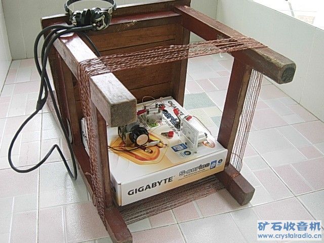

这就绕在大塑料柜上的,面积88cm×38cm,用线量约35米

发表于 2010-1-1 01:04:55 | 显示全部楼层
估计你的楼里都是钢金

极品贴,实用贴,俺正在用,用个边长500的纸壳,边上做口,类蛛网式绕15圈,放在床边缝里,夹上双联,串2AP9即可收听,甚好!!!

 楼主| 发表于 2010-1-9 11:11:41 | 显示全部楼层
原帖由 蒙古乐忽门 于 2010-1-9 10:17 发表
龙虾兄:1、2股的试过否?,效果(电流)较3股的小多少?
单股的输出电流6成,选择性明显差些;两股电流9成;5股绞合与3股线基本一样。
现在需要试的是5股绞合线成5股平行线的区别。怀疑螺旋绞合太紧会有不良效果。网线双绞线的电流是逆向的,可以互相抵消。但用于同向电流,效果可能反过来,很有必要试一试。
