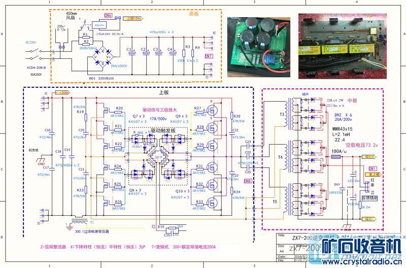

IGBT逆变焊机电路图
发表于 2017-6-6 20:24:40 | 显示全部楼层
好资料 分享 谢楼主
发表于 2017-6-25 12:18:13 | 显示全部楼层
有意思的设计
银狐部分没看懂

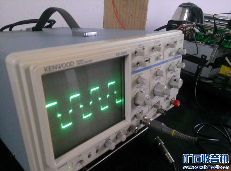

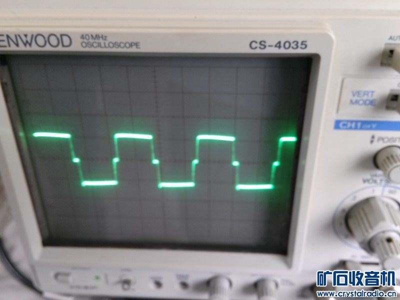

在上几个示波器波形,供大家参考。
 楼主| 发表于 2017-11-30 17:55:11 | 显示全部楼层
正常波形
正常波形
正常波形
正常波形
正常波形
正常波形
正常波形
正常波形
正常波形
正常波形
山东款逆变焊机
山东款逆变焊机
