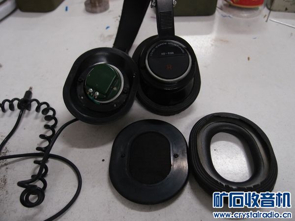

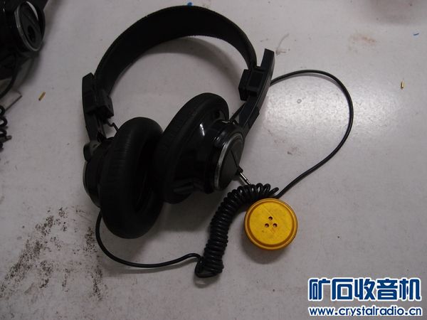

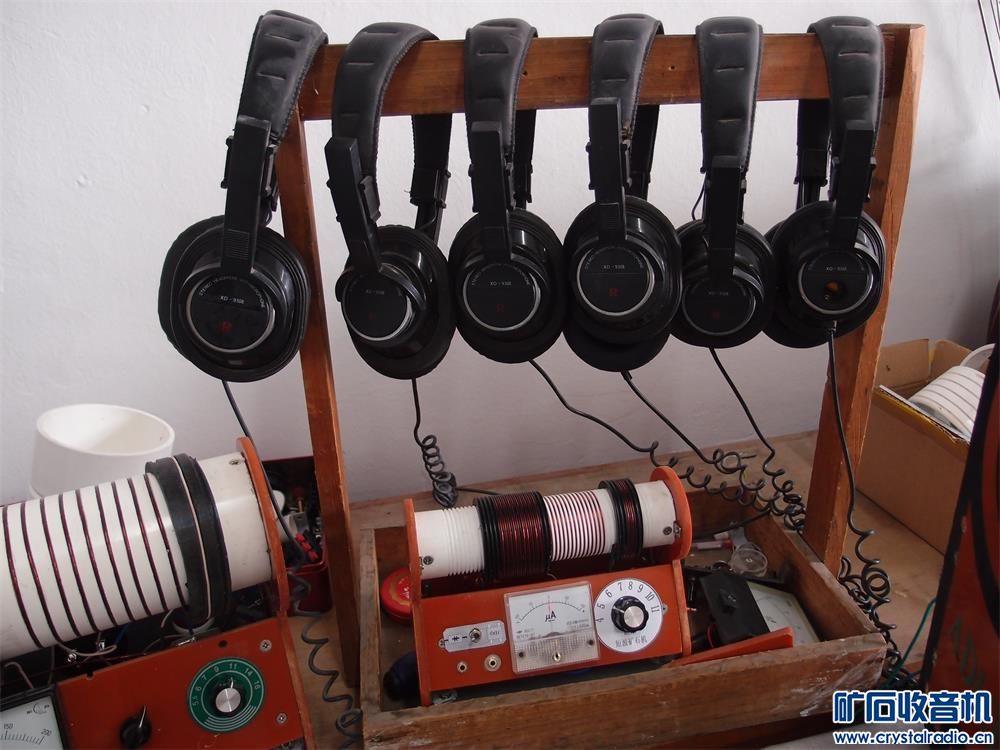

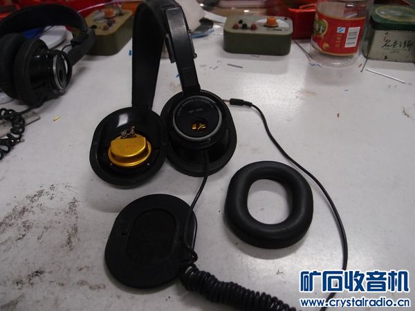

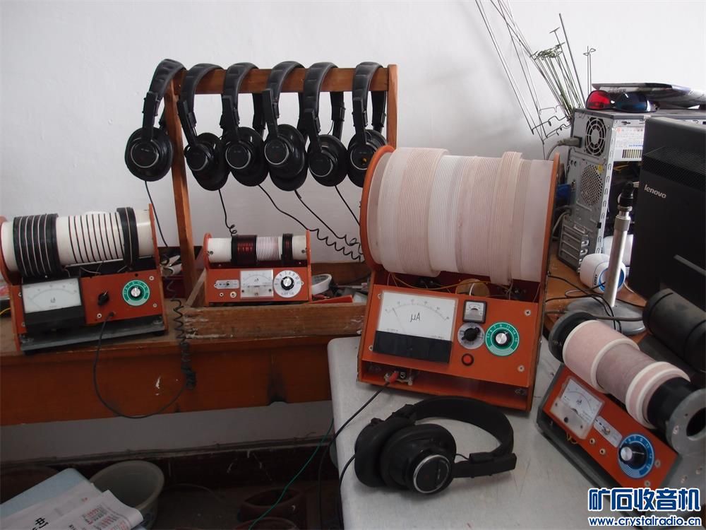

舌簧耳机带套,戴着舒服,矿石机的最佳代言人。做了几个短波的矿石机,最后做的口径九厘米的线圈,最左边的一只,终于在白天收到电台了,信号还可以,有几个微安,有时候突然升到十微安到二三十微安,然后就回到几个微安左右,前面做的口径五厘米和六点三厘米的线圈白天收不到信号,说明大线圈的确有优势,

 楼主| 发表于 2016-12-9 20:30:38 | 显示全部楼层
海边的沙 发表于 2016-12-9 20:00
别显摆,给几个耳机制作图解解馋
这是内部结构图

 楼主| 发表于 2016-12-9 20:41:45 | 显示全部楼层
海边的沙 发表于 2016-12-9 20:37
好,合适的耳机壳难找,费心制作呵
这个安装进去正好合适,非常巧妙,效果也不错,

 楼主| 发表于 2016-12-9 20:49:36 | 显示全部楼层
神威太湖之光 发表于 2016-12-9 20:46
我的耳机是动铁的,没有胶耳垫。帶久了耳朵受不了
是啊,我这个戴着时间长了也不会耳朵痛,不会太压着耳朵,另外外面的噪声也隔离得比较好。有的人做的直接把舌簧耳机压耳朵上的那种,只能短时间听听,时间长了压着耳朵不舒服。隔音效果也差。
