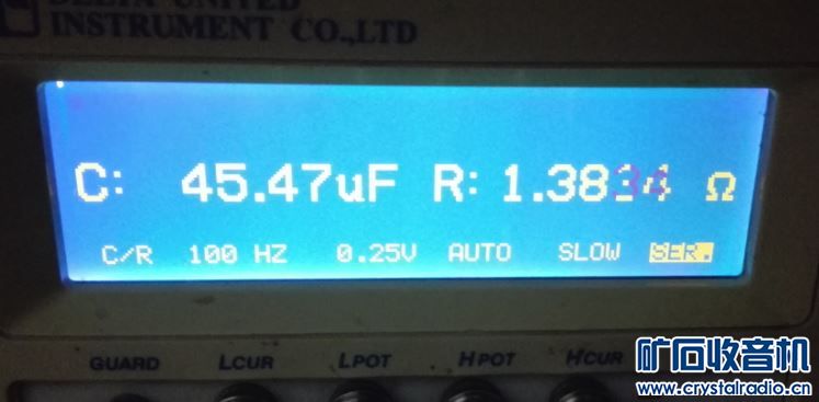

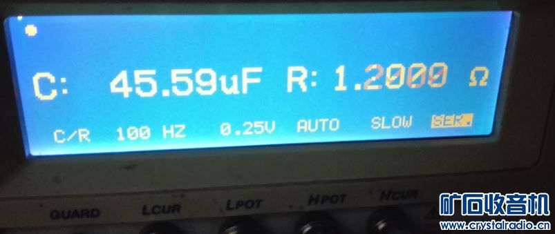

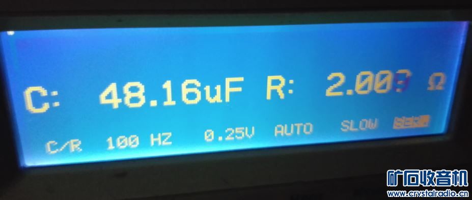

47uF 50V的电解电容ESR值在什么范围是正常的?
  优秀品和可用品的大致分界线在什么地方。手头只有品质和一般的国产电解电容,相对比都没有条件,故此发帖求助,谢谢各位。
特别提示,此帖涉及的ESR值均指数字电桥的测试值,非所谓的ESR表测试值。

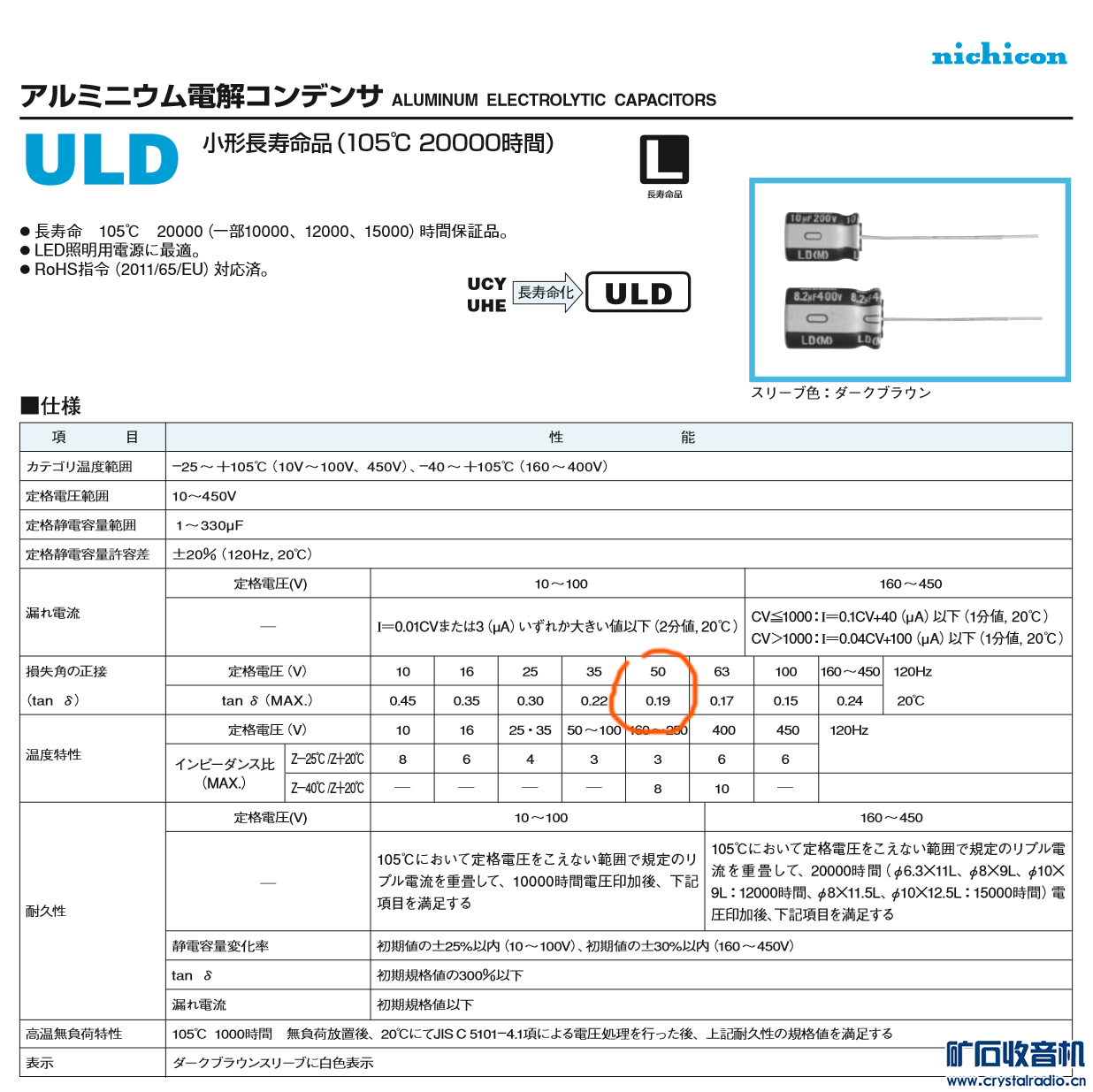

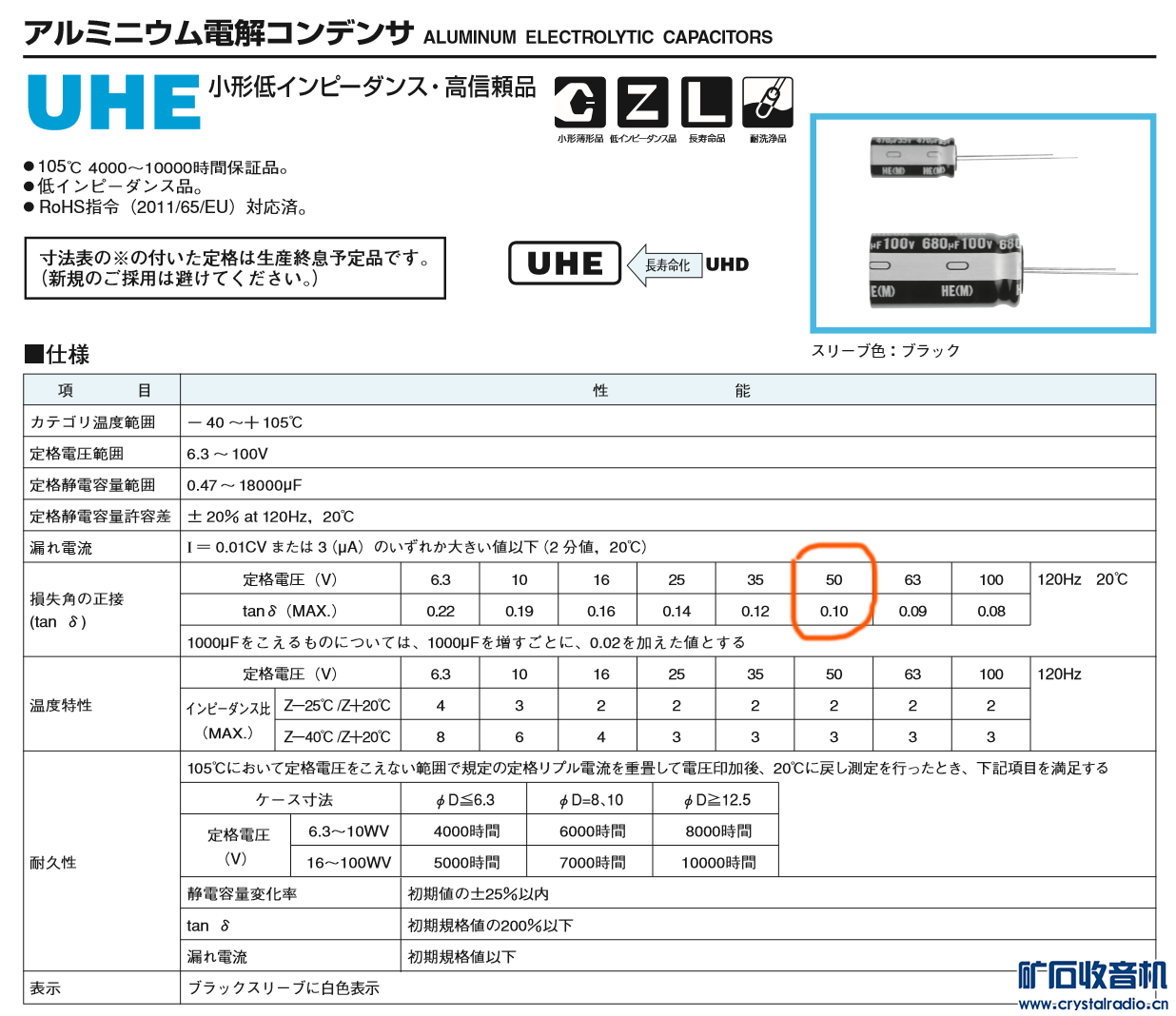

下面是 Nichicon 的两个比较好的电解电容,一个是 LED 灯专用超长寿电容,一个是小型开关电源用电容的指标,前者保证的 DF=0.2,后者保证的 DF=0.1,根据测试频率 120HZ 来看,电容的 Xc=1/2pifc = 28.23 欧姆,DF=Rs/Xc,因此对应的 ESR 就是 5.36 欧姆 和 2.82 欧姆。

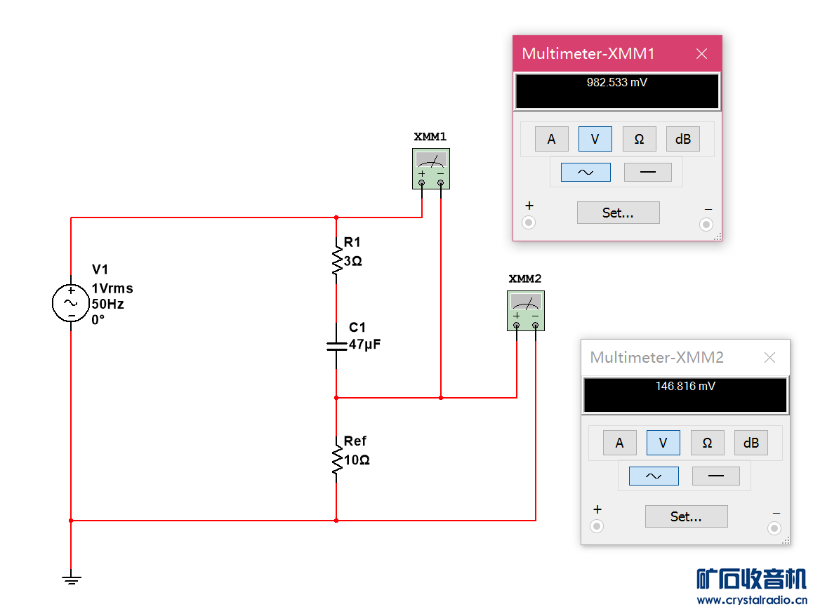

发表于 2016-12-10 16:37:22 |
sandan 发表于 2016-12-10 14:35
知道这个很有用,
我连ESR表多没有,只是用交流信号和表估测,虽然对日常维修有点用(维修要求很低),
我还是认为就是不能搞懂,起码能了解你们正确的东西,
有制式 LCR 表,可以很精确测量电容的各种参数。但如果特定针对普通电解电容,由于电解电容的 ESR 通常较大,可以用简单的方法测得较好结果,比如你说你有交流信号 --- 不管是信号发生器还是一个工频变压器都好,反正对频率不高,ESR 较大的情况还是比较容易测得相对准确的
首先找一个参考用电阻,大小应该比估计的 ESR 更大一些,这样方便计算,然后和电容串联接入(正弦波)交流源中,然后用万用表测电容两端电压和参考电阻两端电压,就可以求出回路电流。一个电解电容在低频时,等效为一个理想电容 C1 和 ESR 的 R1 的串联,因此可用这两个电压和已知的参考电阻大小求出 ESR。这里我用了楼主的荔枝,一个 47u 电容和 3Ω 的 ESR 构成电解电容模型。
电容的阻抗 Z=R+jX,后期计算如下,结果和预设的 3Ω 非常接近,精度很理想。

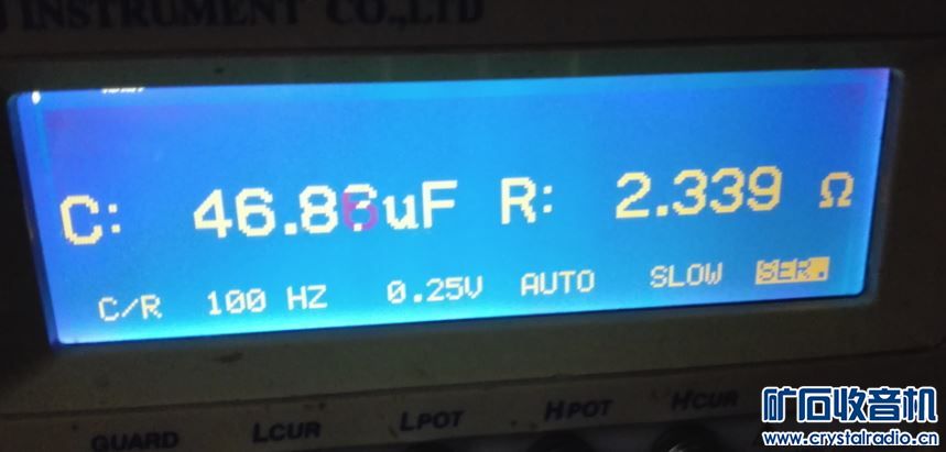

发表于 2016-12-10 21:30:01 |

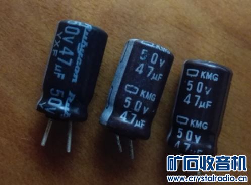

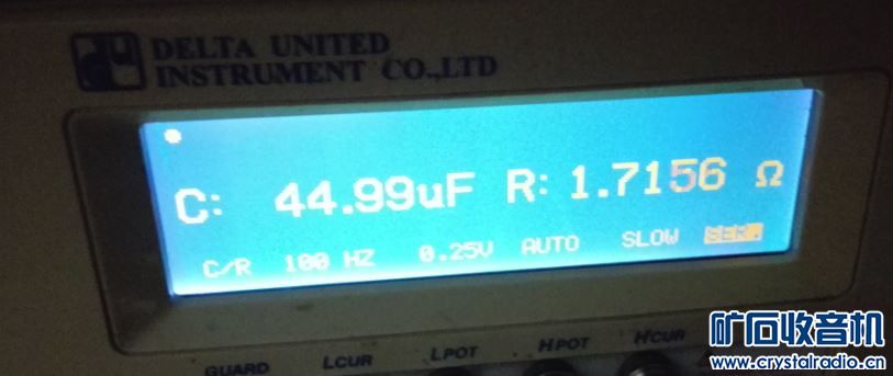

巧了,刚好拔草买了一个LCR.....
国产的ChengXing 电容47u/50V:
论公斤买的工厂边角料进口电容器47u50V:
都可以用。

发表于 2016-12-10 22:35:09 |
Maitreya 发表于 2016-12-10 21:30
巧了,刚好拔草买了一个LCR.....

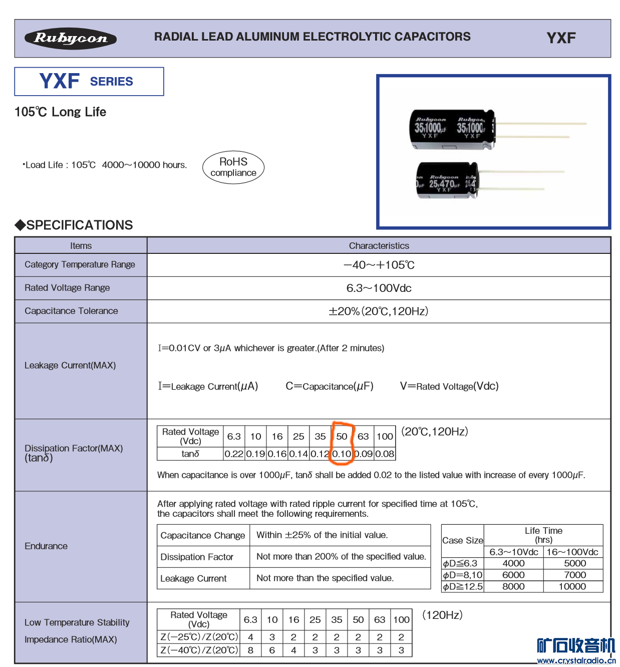

你这个 Rubycon 的 YXF 电容,厂家给出的 DF=0.1,也就是 ESR <2.82 欧姆就是合格的 看来厂家给的余量是很大的:
