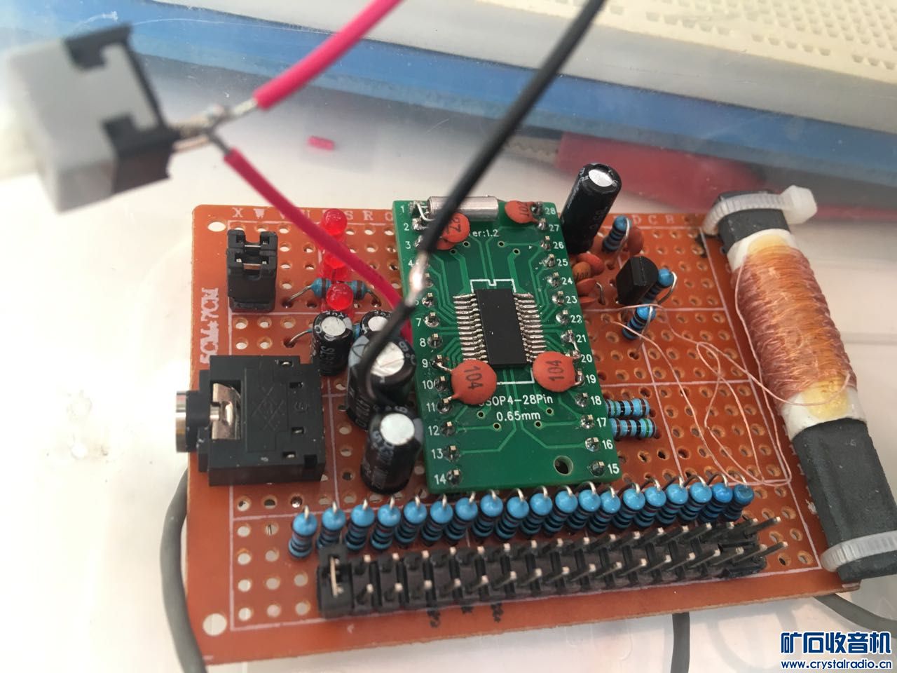

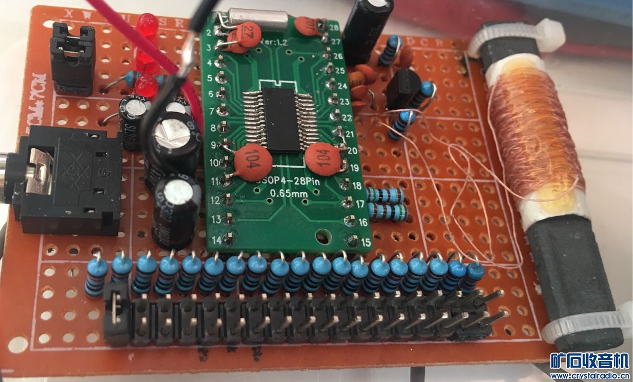

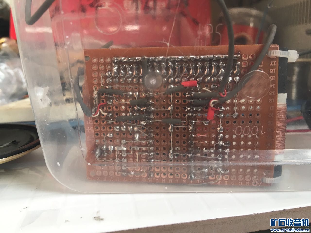

匆匆忙忙赶制出来了。3年前买的网上的套件,一装响!
中波和调频收到电台数正常。短波没有收到台。

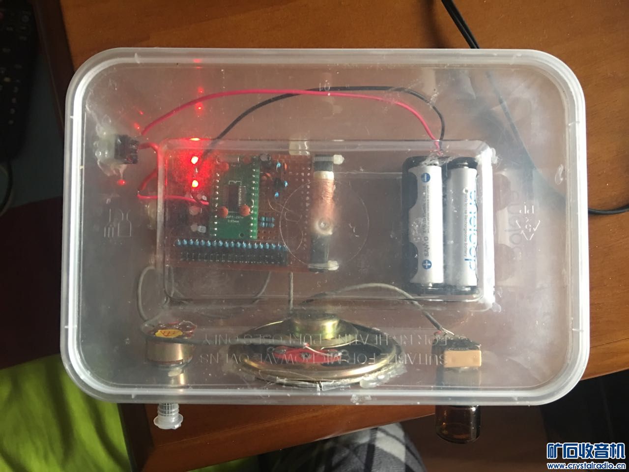

外观家里只能找到这些东西了。后面找个时间再安个漂亮新窝。

发表于 2016-12-9 09:04:18 | 显示全部楼层
没看到震荡线圈和中频的中周啊,效果如何,主要是接收的灵敏度。自己制作乐趣无穷啊,太棒了!
 楼主| 发表于 2016-12-9 09:12:04 | 显示全部楼层
这个是DSP单芯片方案,不需要溺水的那些器件,不需要调试,接对了就响。
 楼主| 发表于 2016-12-9 09:13:21 | 显示全部楼层
现在在想如何做个天线让它可以收到更多的电台。特别是短波天线怎么做,各位大师给点建议啊
发表于 2016-12-9 10:01:45 | 显示全部楼层
机壳得做个讲究点的,用这一块钱一个的打包盒惨了点。
 楼主| 发表于 2016-12-9 10:21:32 | 显示全部楼层
这个盒没花钱,小孩点心的包装盒。
下次去超市选个合适的。
发表于 2016-12-9 10:40:21 | 显示全部楼层
发表于 2016-12-9 11:04:57 | 显示全部楼层
能把电路先试一下嘛?

 楼主| 发表于 2016-12-9 11:37:20 | 显示全部楼层
ww12jj 发表于 2016-12-9 10:40
首先祝贺一下是什么芯片?
谢谢啊!用的是AK6959。
 楼主| 发表于 2016-12-9 11:40:12 | 显示全部楼层
xwd2010 发表于 2016-12-9 11:04
能把电路先试一下嘛?
试过ok。就是短波没台,其他都有。应该是天线的事。现在没有天线。视频发不了,等我研究下怎么发视频
