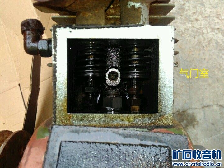

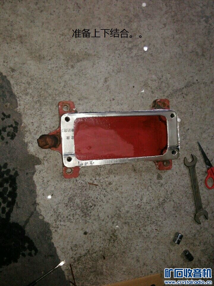

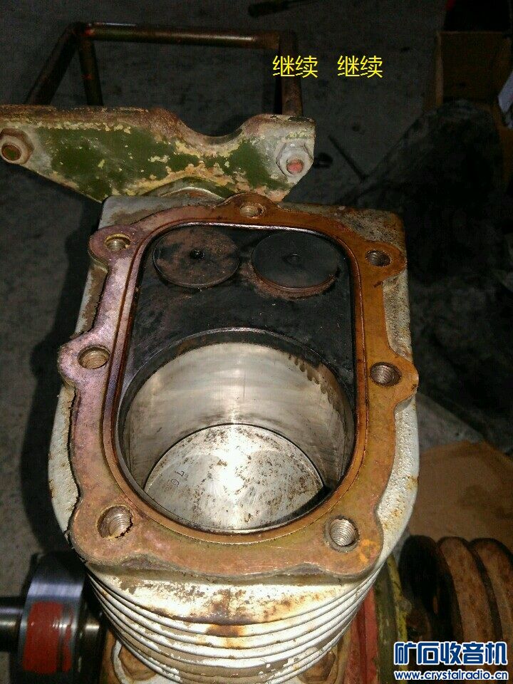

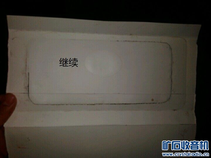

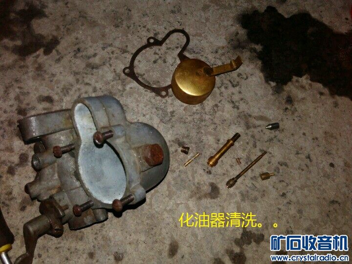

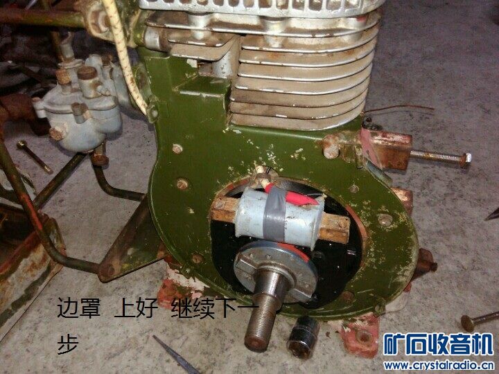

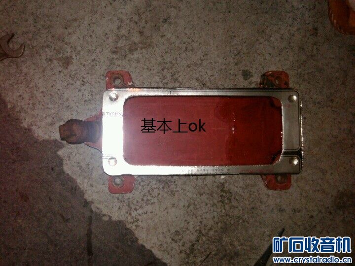

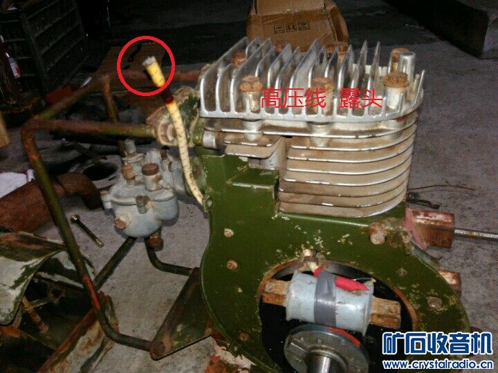

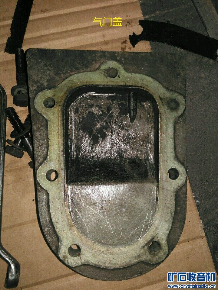

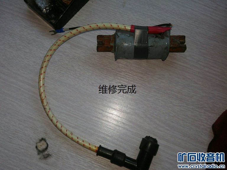

发表于 2016-12-8 18:48:16 | 显示全部楼层 |阅读模式
1970 解放 10--A 型3马力汽油发动机 还原之二

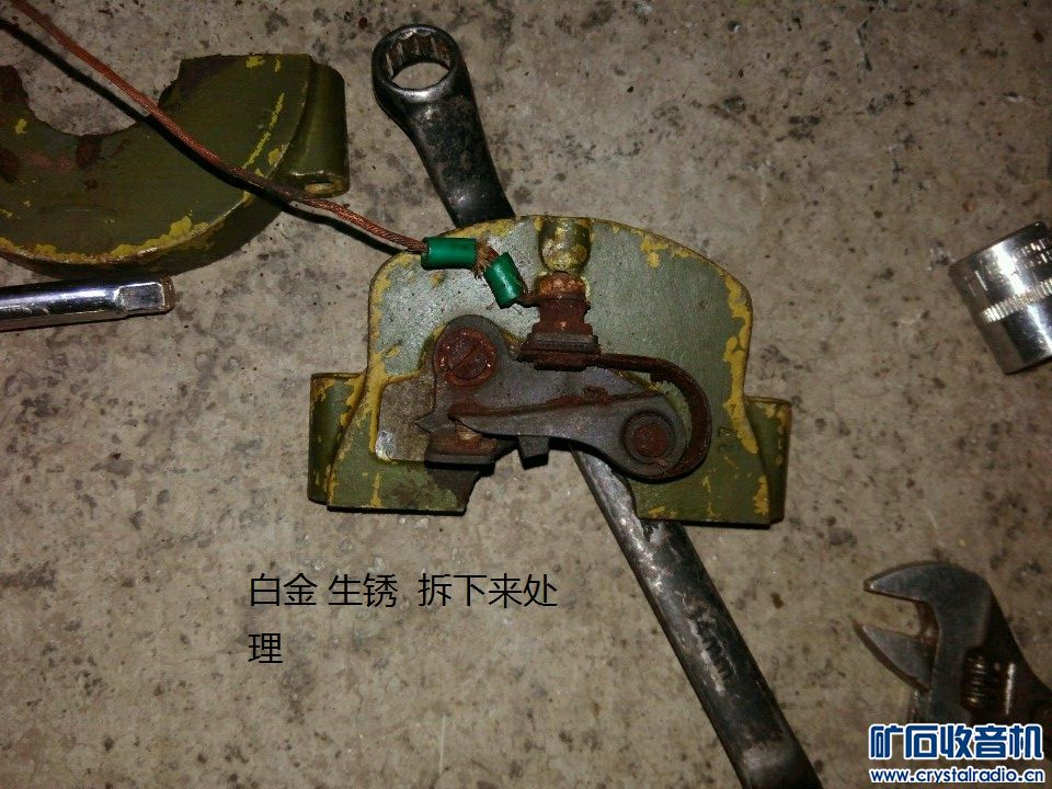

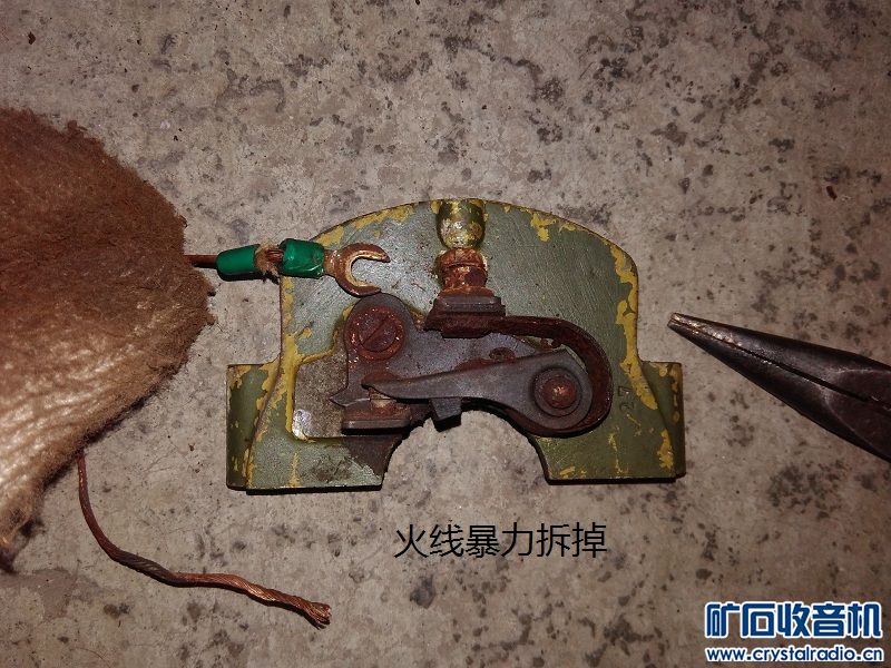

发表于 2016-12-8 20:01:55 | 显示全部楼层

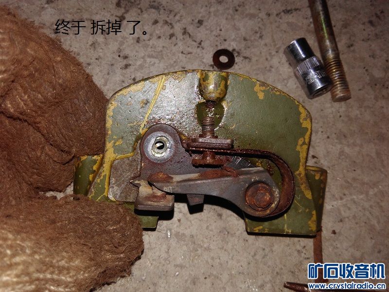

还有白金部分的修复能否拍详细一些?
发表于 2016-12-8 20:02:12 | 显示全部楼层

 楼主| 发表于 2016-12-9 00:44:50 | 显示全部楼层
无烟男人 发表于 2016-12-8 20:01
还有白金部分的修复能否拍详细一些?
明天继续 可以    拍了上图分享给大家。。。
 楼主| 发表于 2016-12-9 00:47:42 | 显示全部楼层
运转是没有问题。。。消声器螺丝坏了  还没有处理。。启动了  还有一贴总结  加视频。。敬请期待
 楼主| 发表于 2016-12-9 00:48:38 | 显示全部楼层
 楼主| 发表于 2016-12-9 00:50:32 | 显示全部楼层
tangyinghui 发表于 2016-12-8 20:53
看样子,楼主已经修复好了,我修柴油机十多年,骑摩托车也十多年,没有修过白金机,侧置气门也没有看过。:l ...
给你一百分  已经修好。。加机油    一切OK  启动   敬请期待
