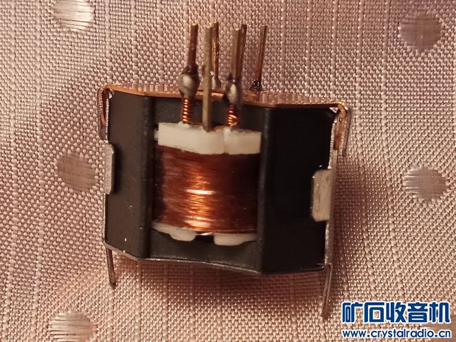

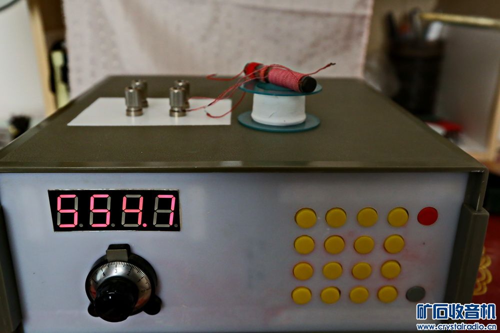

闲来无事看到论坛里很多坛友组装单管机取得了不错的效果手也有些痒痒。60年代末期上中学时买些处理元件组装过636单管机,但68-1没有组装过,找了个小塑料盒准备组装个68-1试试效果。早期的636青年耳机在搬家的时候不知扔到哪里去了而且戴着也不舒服,索性就用手机耳机替代,将电路加个音频变压器转换阻抗。找了个高导磁率的RM6镜面铁氧体磁芯用Ф0.16的漆包线绕了106T为次级阻抗64Ω;用Ф0.07的漆包线将骨架绕满900T为初级阻抗为4.6KΩ,因为流过输出变压器的直流电流很小所以用铁氧体磁芯也无妨。高频变压器用Ф6的工字磁芯初级用Ф0.07漆包线绕200T;次级绕300T。磁性天线初级用Ф10X200的中短波磁棒截成70mm一段,找了一段吸管做线圈骨架,谐振线圈用Ф0.04X60股的李兹线绕63T;次级绕8T,用中短波磁棒和0.04X60股李兹线制作调谐线圈Q值较高,利于弱台的接收,用Q表测量其Q值达到了554,270P塑料双连并联使用,检波二极管放弃2AP9而选用检波效果更好的日本罗姆RB441,有条件选用HSMS-2820检波效果会大大提高尤其是对弱信号的检波是目前最好的二极管,其他元件都在元件盒里找的旧件。在小塑料盒中粘了个7号电池盒,两个7号充电叠起减少占地。

做得不错.
另外,数码管上贴一张汽车贴膜,看起来就比较清楚了.去贴膜店捡一点点来就可以了.

那个输出变压器很不错。
这个输出变压器很小只有指甲盖大小,RM6小磁芯很不错,初级最大阻抗可以做到40K.
