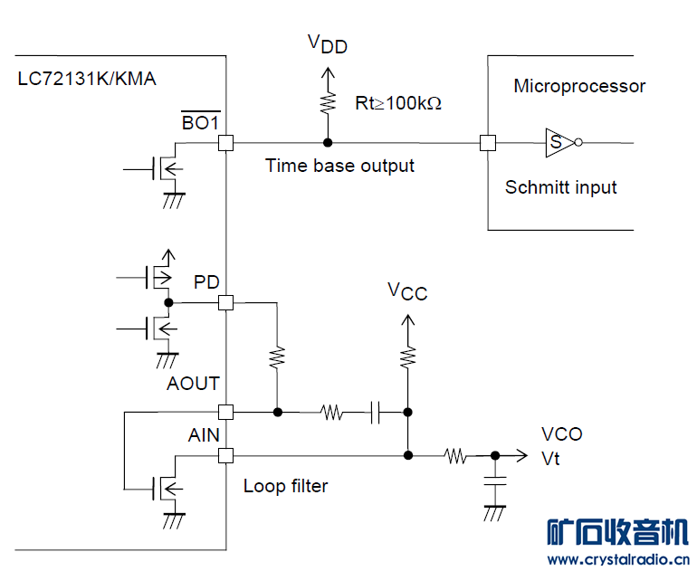

自己挖的坑自己填之电调高频头通用PLL模块

发表于 2022-2-24 16:03:23 | 显示全部楼层
和我设计的套件类似,我也只是用一个带开关的旋转编码器,短按切换频点和频道模式,在频点模式下长按存储当前频率和波段,一个频率占用4个字节。30个频道也只占用一百多字节,实践证明这样操作方式和设计最人性化也最好用。
发表于 2024-9-20 14:39:23 | 显示全部楼层
求教楼主一个技术细节,PD输出端是一个脉冲信号,通过低通滤波器生成VT电压。
我看一般电路上一般AOUT到PD的反馈电容最多也就2uF,请问楼主这里直接用100uF会有影响吗?
另外AOUT到VT一般还有一个RC滤波,我看您的电路只放了一个10k的电阻,没有看到滤波电容,请问这个电容是在高频头那端吗?
本人不会低通的设计,本来想抄你的电路,可惜没看太懂
感谢分享
