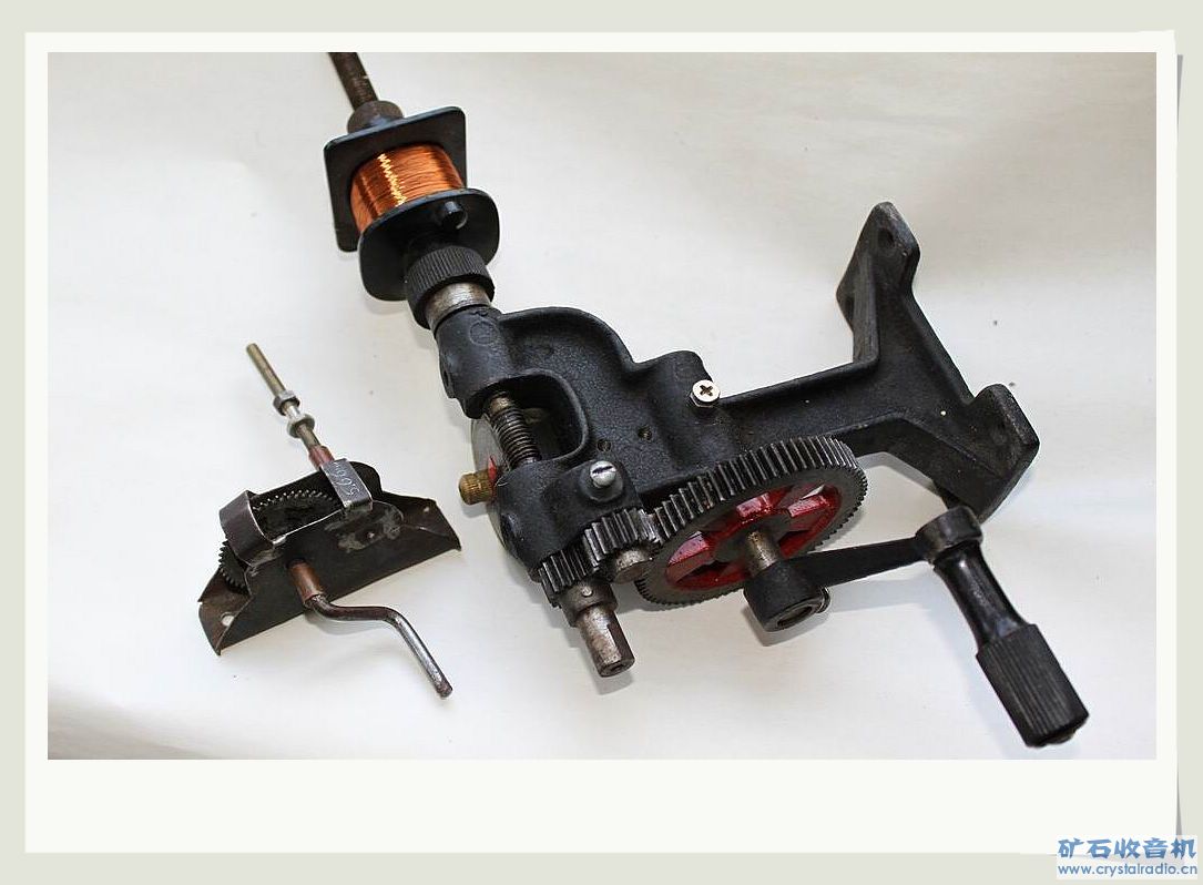

折腾破烂箱翻出这么个玩意来,瞪大昏花之眼仔细观瞧;原来是这个宝贝......多年不见在这藏着哪!
毕竟是40来年前的东西,有点粗糙丑陋,不过在在当时的条件下能做成这样已实属不易了,那个物质匮乏的年代能有那么件工具也是相当牛X的啦!
吹吹灰,抠抠泥,擦擦土,叫叫油,转两下,不错,还能用来绕个小线包之类的。
拿出来,见见光,也免得再生锈。
自制手摇绕线器
父子俩

请教:做法还记得吗?比如说,轴承是怎么解决的?

原帖由 老矿友 于 2009-12-29 19:55 发表
依稀记得;当时是捡了个破钟表芯子,拆下一大一小两个齿轮。
比划着用铁板做了个架子,八号铁线做的摇把(为了安装方便,故做成两截然后用铜管连接)。
小齿轮的轴承因为要稳定不旷,所以干脆就把钟芯上原来的带轴孔的铜片切下来焊在自制的铁架上当小齿轮的轴承。
没条件嘛,就穷对付呗。
