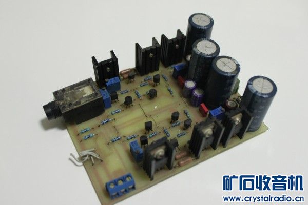

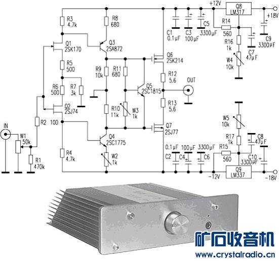

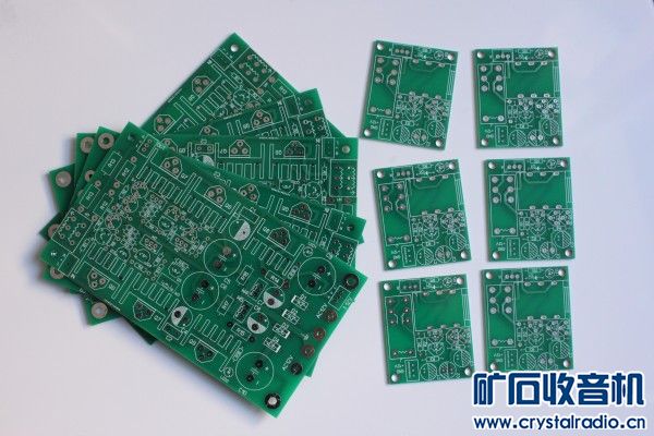

前些天整理库房,发现一台八、九年前根据2002年34期音响技术上的文章《自制发烧级耳机(前级)两用放大器》自制了该款耳放,当年是自己做的PCB,今天看来,难登大雅之堂。做好以后接的森海塞尔的一款普通耳机,耳机里流出的甜美的声音一下就吸引了我,本机很容易自制,底噪很低,基本上听不到。听了一年多后,因琐事烦多,因工作问题,也就没有闲情逸致了,这次看到后决定再做一台好点的,自己设计的PCB,并增加了输出保护,整机装好后,我用1KHz方波测试了一下,看得出瞬态表现非常的好,对称性也很好,见下图。这样就好看多了。工厂打样PCB最少十片起,还有九片,转给有兴趣自制的烧友们,因机箱限制,耳放输出保护和主板是分开的。
1、电路图
电路图
电路图
2、PCB板
PCB
PCB
3、九年前的作品

无大环负反馈,这个电路增益多少倍?

发表于 2016-12-7 15:19:33 | 显示全部楼层
pcb扳子不错
就是邮费贵

倒行逆施 发表于 2016-12-7 20:01
楼主,你确定2SK214和2SJ77接法没问题吗?原理图说不通啊!
图没问题,就是2SK214和2SJ77的原理图符号有问题,应该是错的

 楼主| 发表于 2016-12-9 18:50:48 | 显示全部楼层
实际制作时,请把R11改为2-3K,否则静态电流调不上去。当初发布这款电路的作者也不知道实际制作了没有,有别的网友按这款电路也是静态电流调不到说明中的100mA.最后一批网友对着电路图讨论了一下,应该是原图R11取傎太小的问题,增加后就可以了。
发表于 2016-12-9 20:07:31 | 显示全部楼层
好象应把Q6Q7换一下,源级输出才对。
 楼主| 发表于 2016-12-9 21:10:33 | 显示全部楼层
北极兵 发表于 2016-12-9 20:07
好象应把Q6Q7换一下,源级输出才对。
是图画反了,元件型号没错
