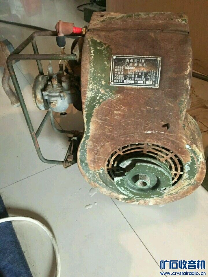

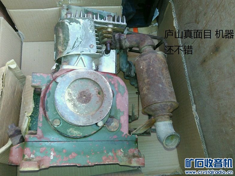

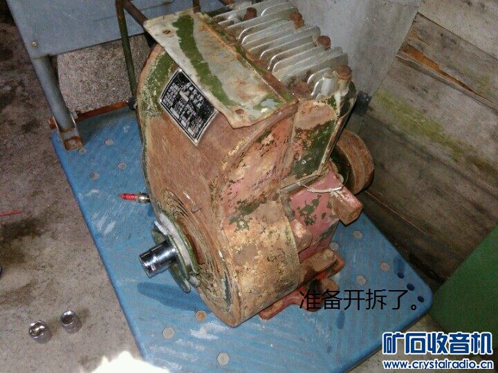

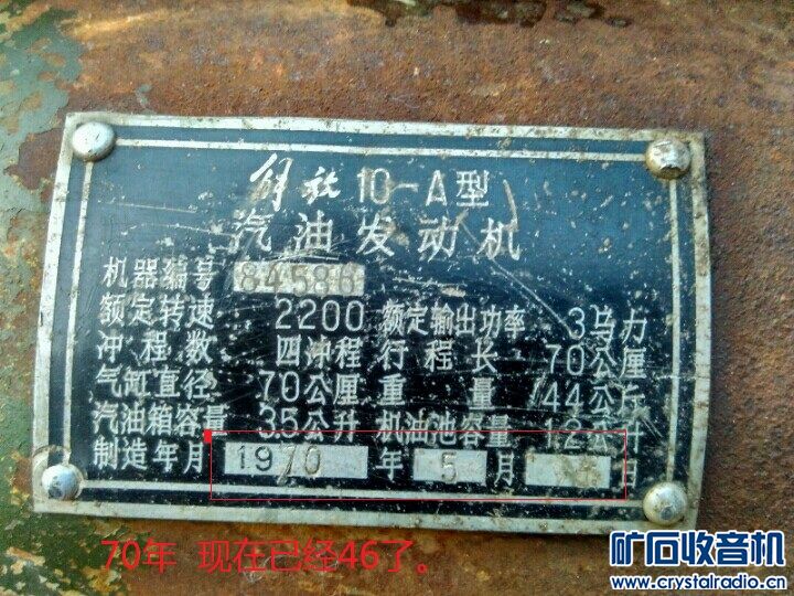

1970 解放 10--A 型3马力汽油发动机 拆机清理排故障之一
发表于 2016-12-6 23:21:53 | |阅读模式
1970  解放 10--A 型3马力汽油发动机 拆机清理 之二

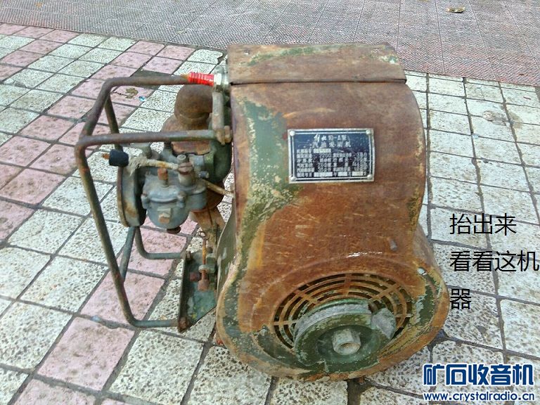

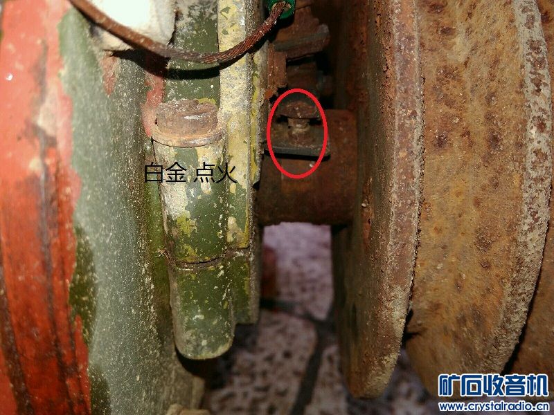

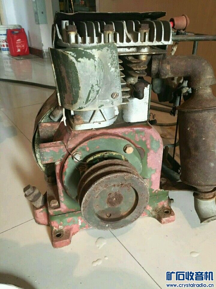

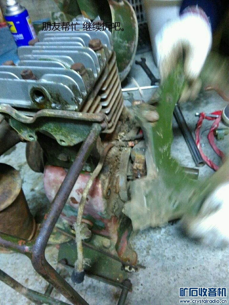

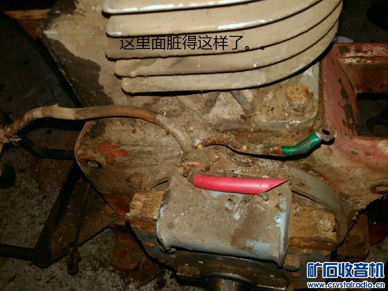

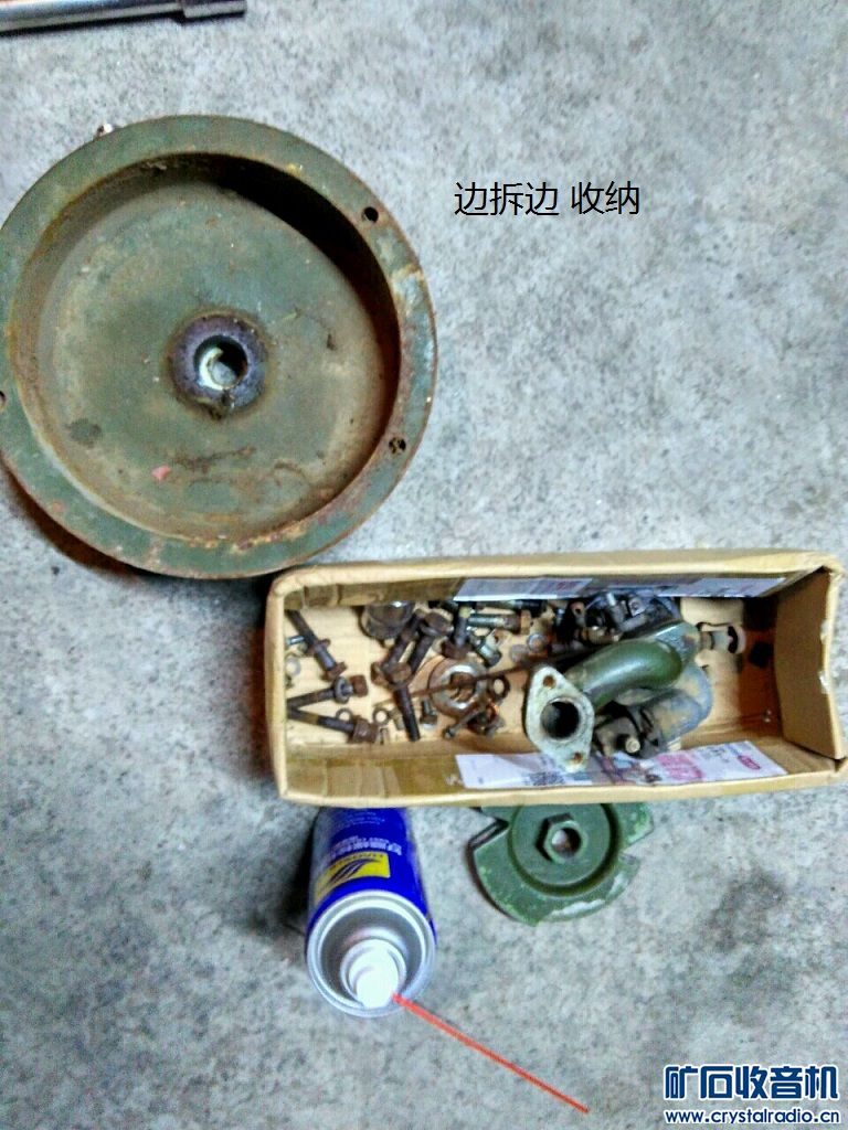

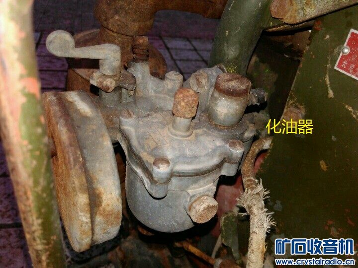

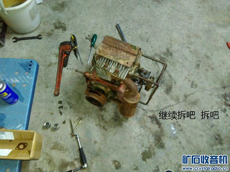

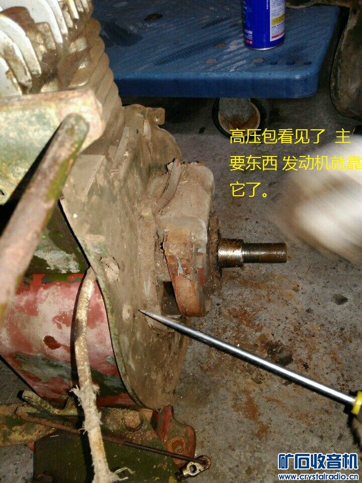

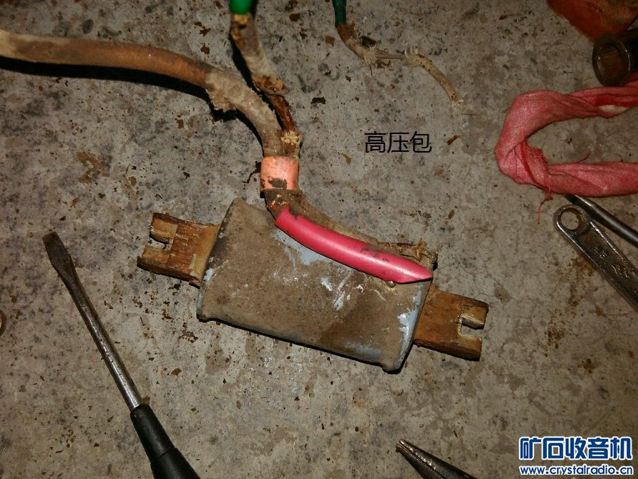

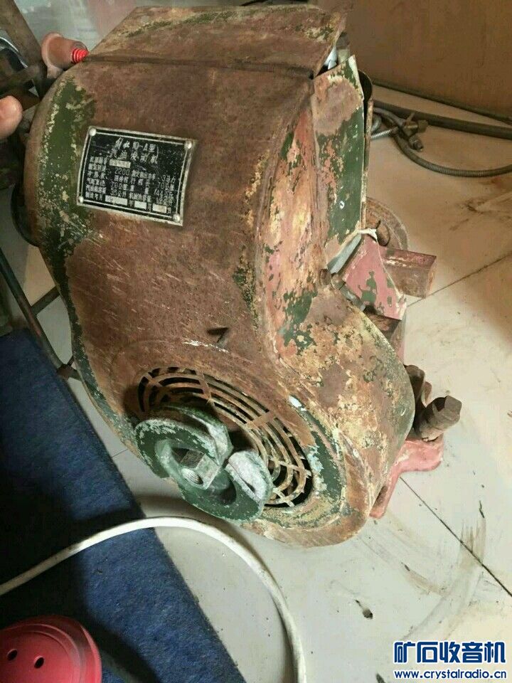

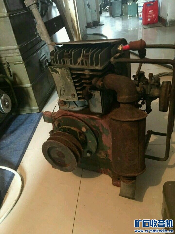

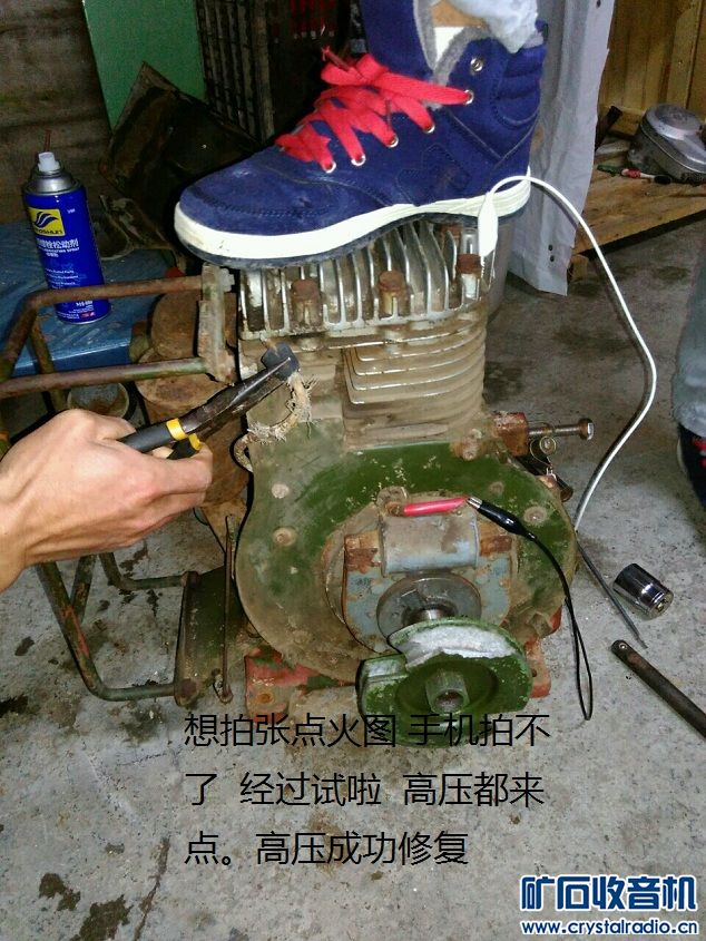

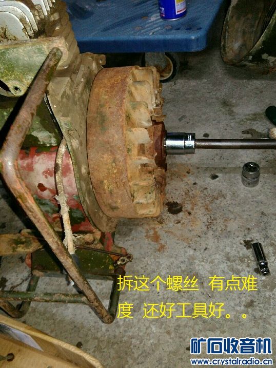

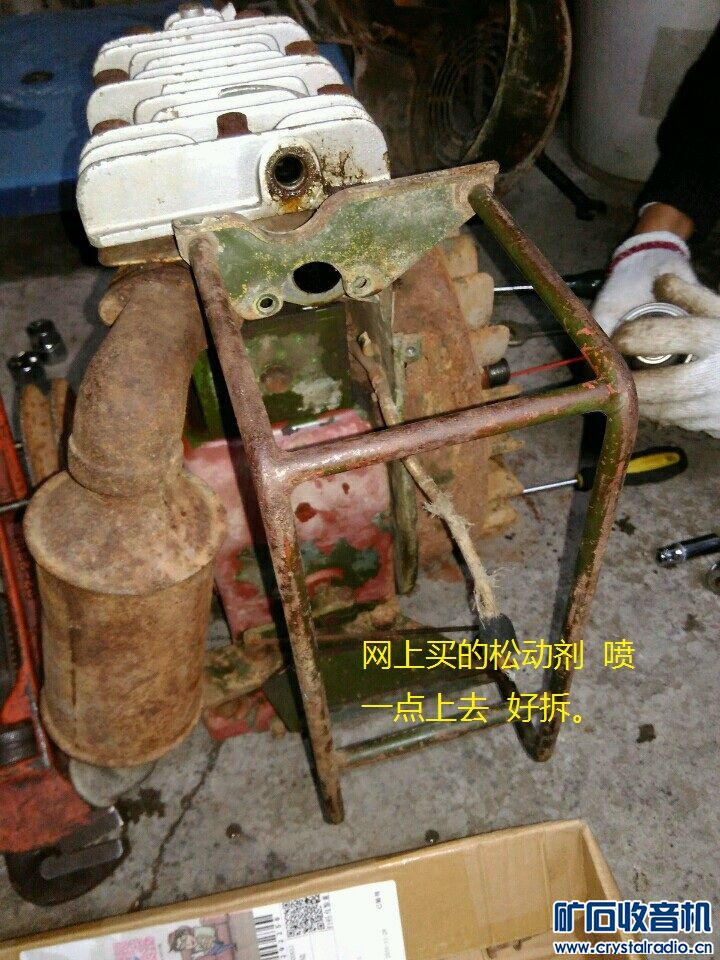

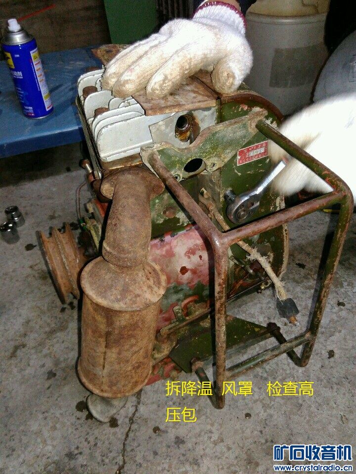

    收到  70年汽油机  试拉  几下没有高压电  清理触点 还是没有高压电。只能是拆开看看高压包   万用表测量高压包 无短路  那就是电容问题。拿出闲置电容接上试拉  ok  来高压。故障排除、继续清理 其它就简单了。

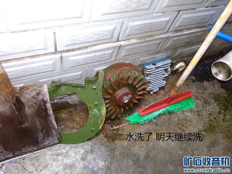

清理   与修理。。

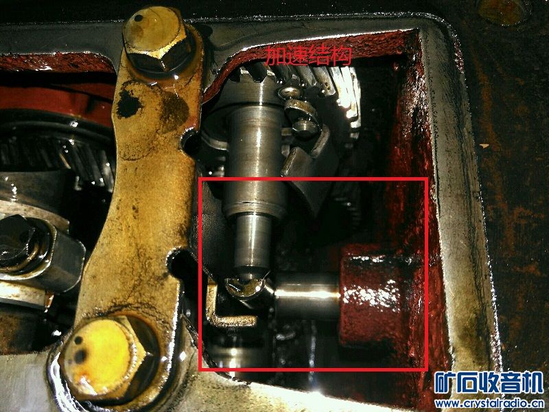

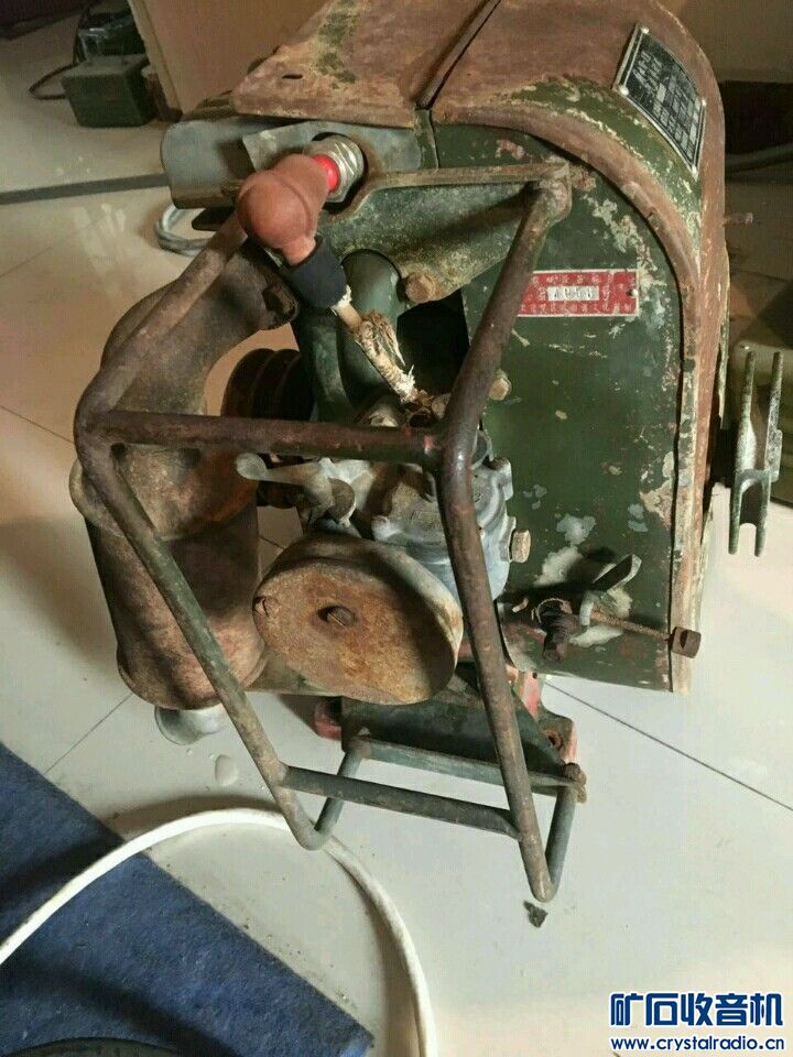

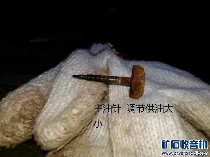

加速机构是自动调节油门稳定转速的?
 楼主| 发表于 2016-12-7 16:06:28 |
山东泗水 发表于 2016-12-7 10:48
加速机构是自动调节油门稳定转速的?
是这样。继续关注。。后续。。。

够老啦的,白金触点

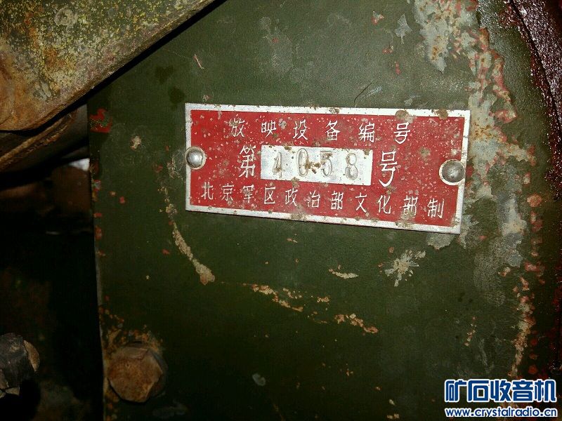

当时本田已经开始定型OHV形式的通用汽油机了。 80年代日系这类日系通用动力大量涌入国内,国内瞬间就不生产这种动力发动机了,  经过十几年的技术消化现在的各种通用动力都是照搬日系的结构。

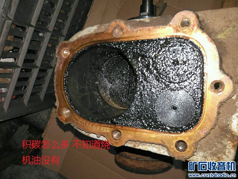

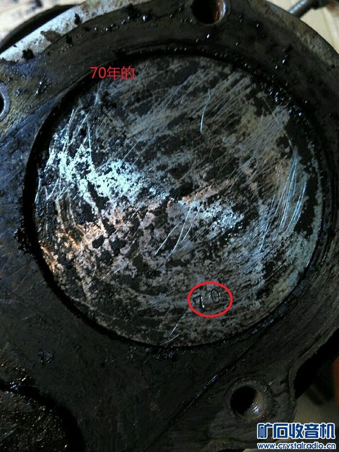

成色真不错,活塞环如果没问题就太棒了

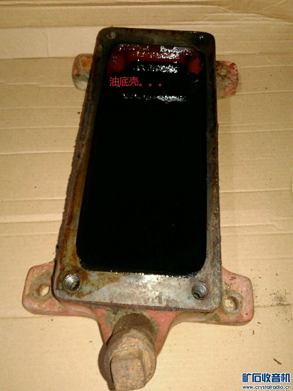

发表于 2016-12-8 20:47:40 |

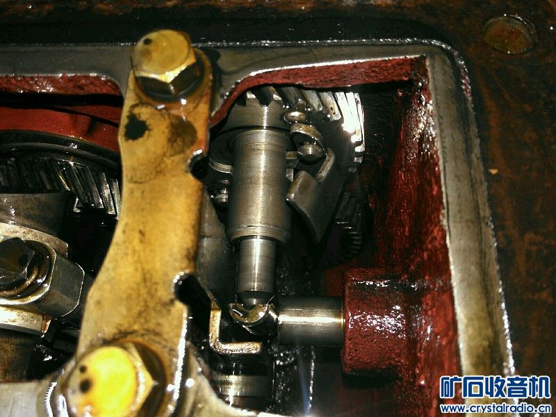

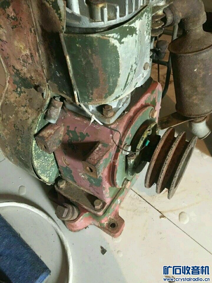

这种发动机没有机油泵,机油靠连杆盖上的一个拨油片,甩油的,估计连杆没有瓦
发表于 2016-12-8 23:28:04 |
   连杆没有瓦估计转两圈就死机了(不可能装轴承吧),老机的连杆瓦是巴氏合金的。
