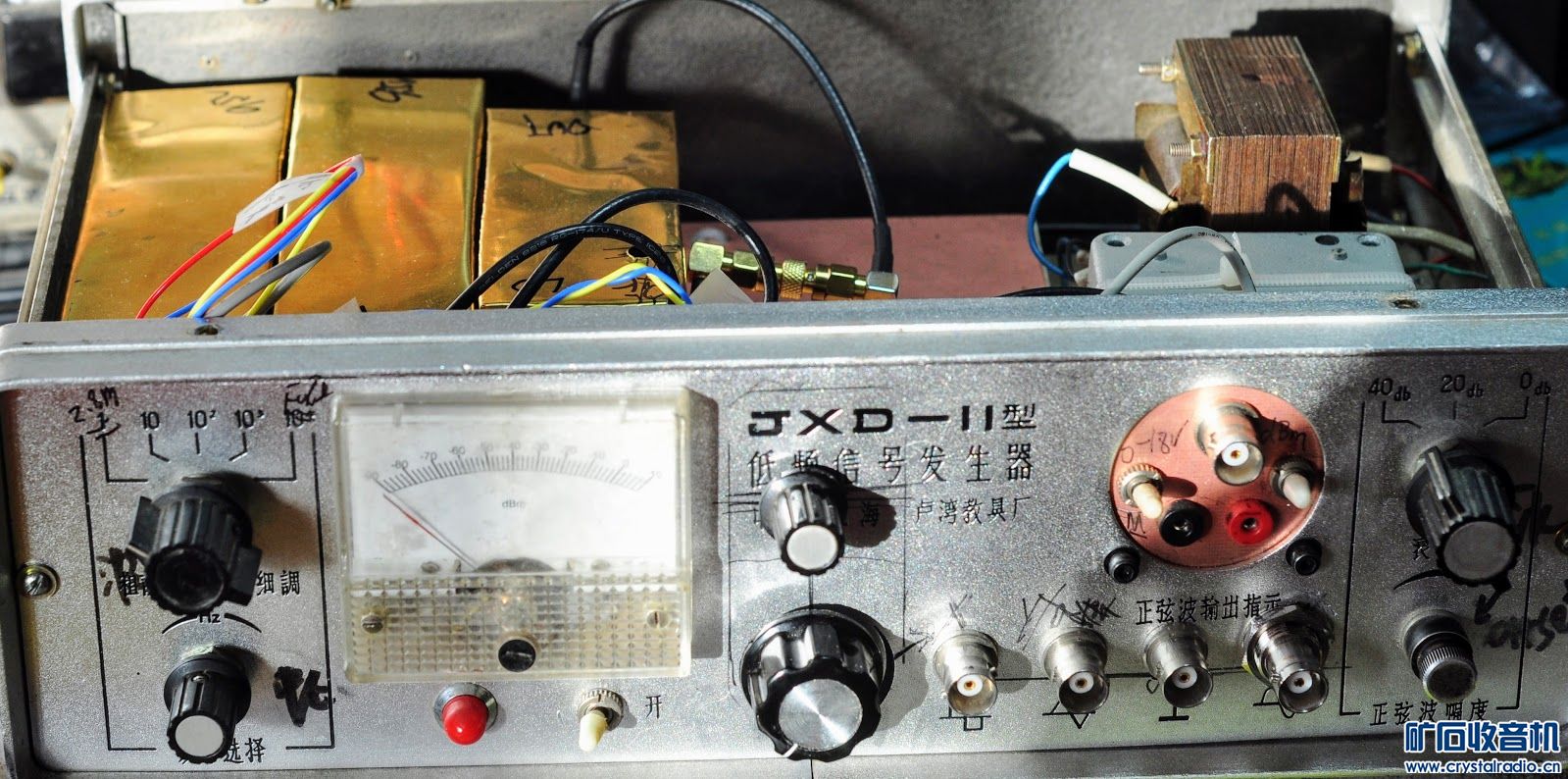

先放装机图, 虽然面板真的丑:
系统框图:

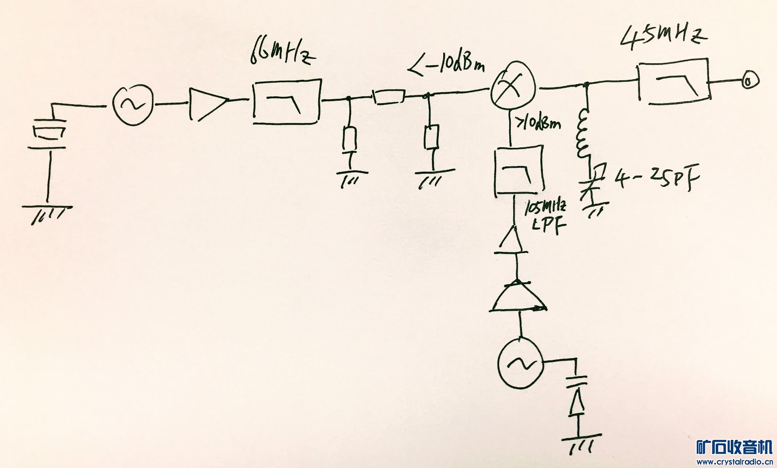

用双平衡混频, 得到一个在300khz 到45Mhz 范围内处处都能接受的失真水平, 特别是非谐波失真,  <30dBc, 真不容易.
第一个特点:
VCO驱动LO.   就是说 '本振' 是变化的 , RF不变.  第一个好处就是, VCO输出幅度变化对输出信号平坦度影响下降, 只要LO在64Mhz到105Mhz 处处高于 7dbm . 第二个,也是最大的好处, RF不变, 意味着消除RF泄露变得容易. DBM, 即使强大如SBL-1, 其RF泄露也是很严重的. 混频器后接的串联谐振电路,消除泄露的RF信号, 如果是 VCO作为RF, 那就彻底没的玩.
要点:
LO 足够强, 并且要加上简单低通.
RF 必须良好绿波.
最后的LPF必须对带外良好衰减.
RF端口的10db PAD对改善失真作用显著, 同时使得 RF信号低于LO 20db 以上.
6

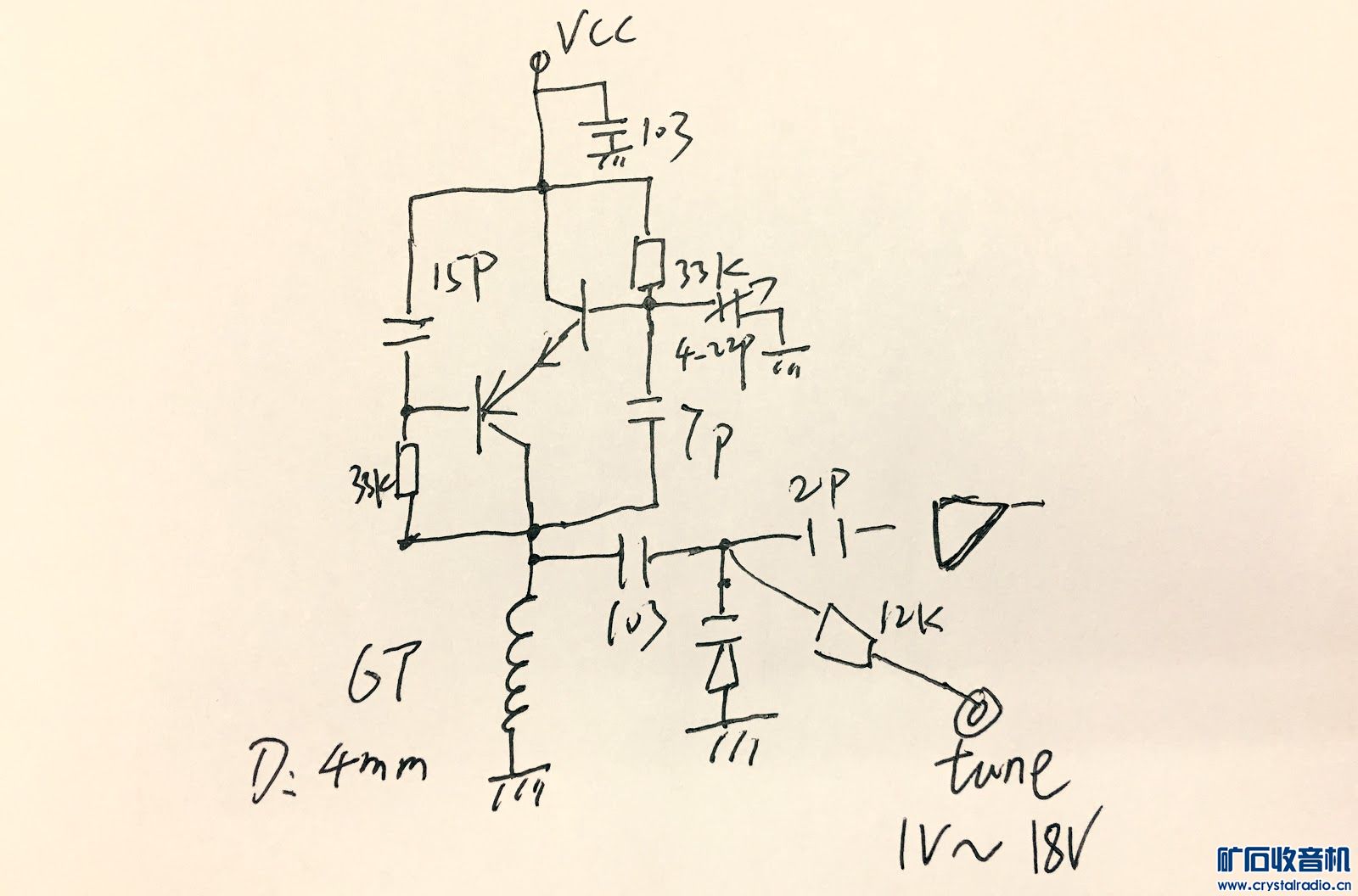

VCO 部分, 系统LO:
最终模块图:
系统框图:
VCO部分:
调节微调电容,使输出波形最好.

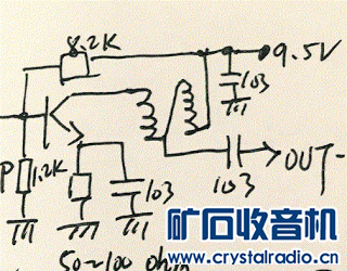

两级放大器串接:
发射极电阻旁路电容最好不要, 除非发现输出功率确实不够. 两级串连, 耦合电容参考VCO部分框图.  最终输出功率 45 Mhz 到120Mhz, 大于 13dBm.
VCO 滤波器:
电感: 在铅笔让绕4到5圈, 拉伸到1cm.

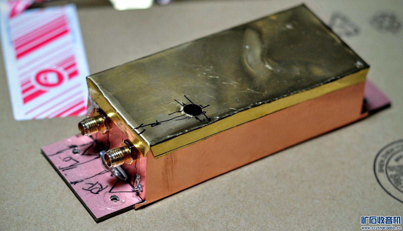

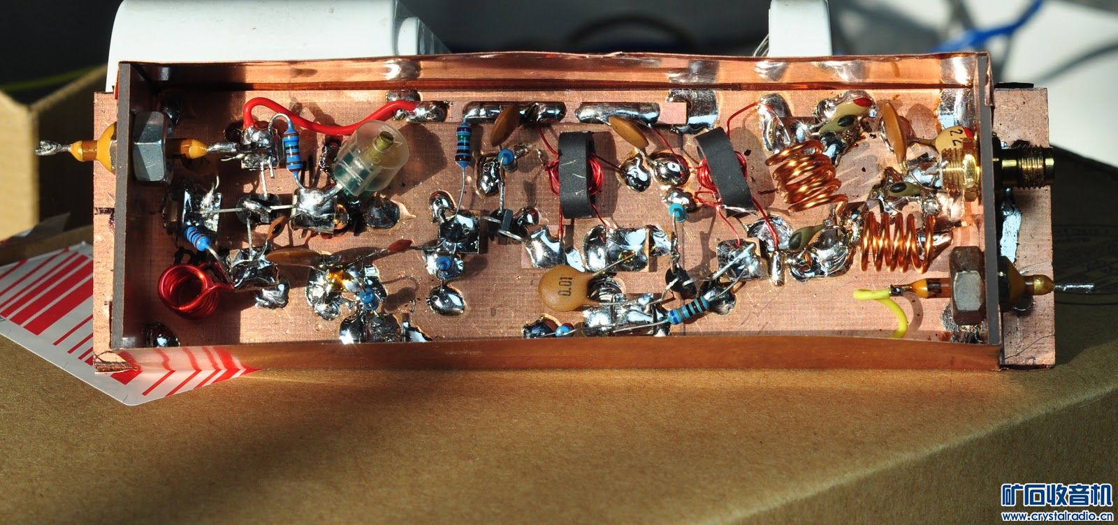

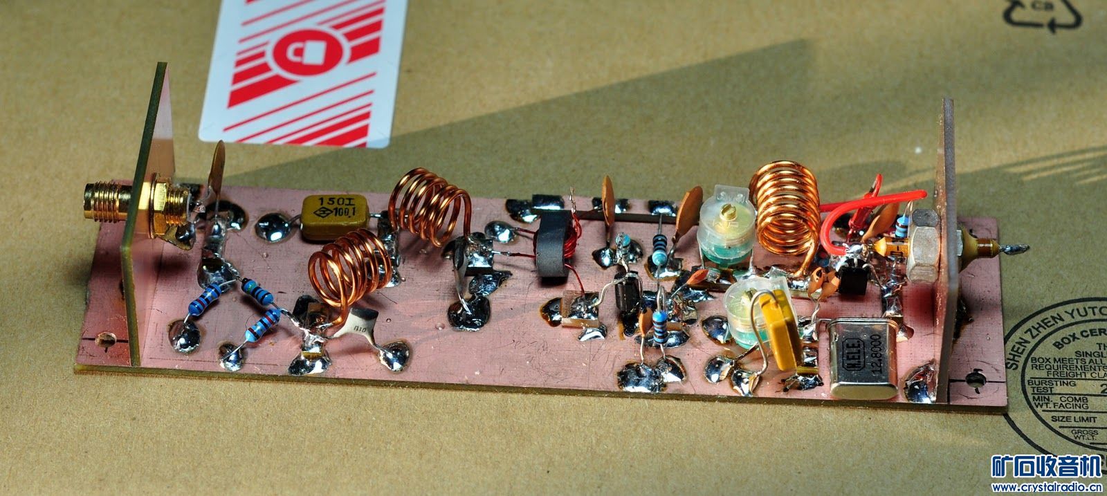

RF 部分
效果图
框图:

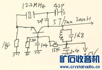

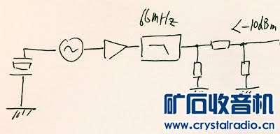

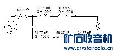

5阶泛音震荡器
接一个放大器作缓冲即可, 耦合电容尽量小. 10p到33p之间吧.
滤波器:
衰减: 输入输出都是50 ohm, 随便找个计算器即可,调整输出到-10dbm以下即可.
 楼主| 发表于 2016-12-5 13:48:06 | 显示全部楼层

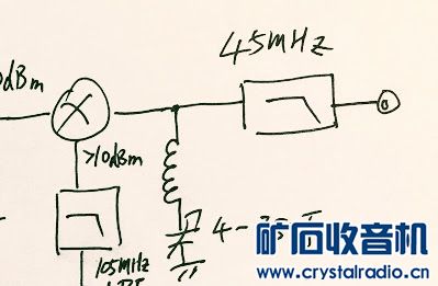

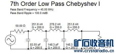

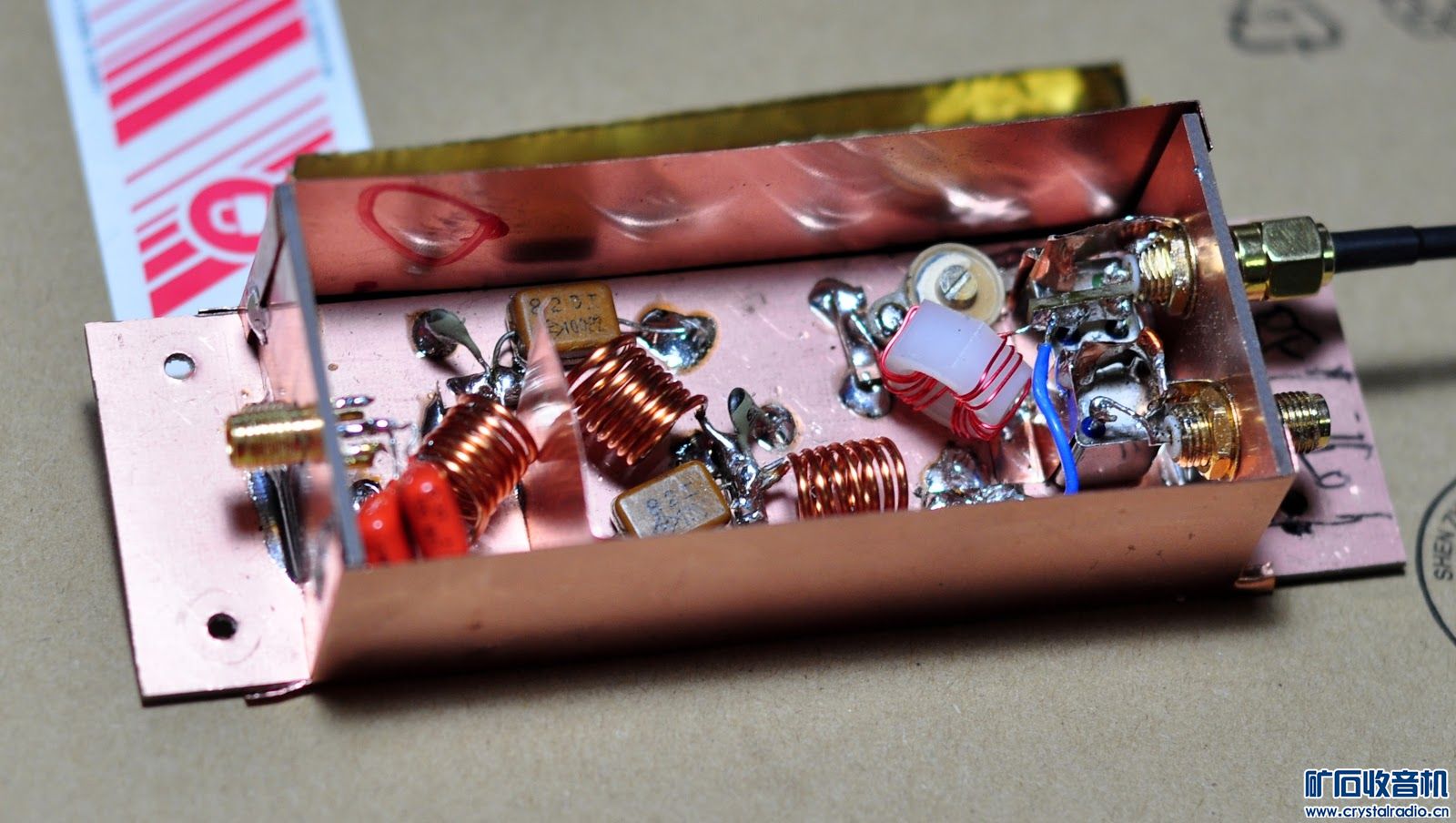

最后一部分, 混频和输出部分.
晒图:
框图:
滤波器:
滤波器前的RF 陷波器:
看图那个是6mm的尼龙螺丝帽, 绕13圈, 配合收音机常见的4-25pf微调电容即可.

不错!制作的很厉害,死虫法,SMA,穿心电容,屏蔽罩...

楼主这个VCO用的是什么三极管
 楼主| 发表于 2016-12-18 10:51:10 | 显示全部楼层
9018&#10133;3906
