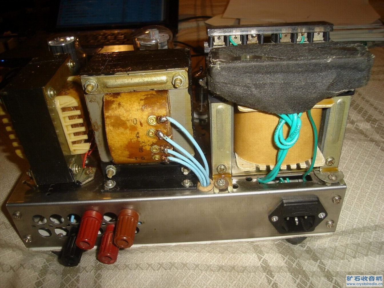

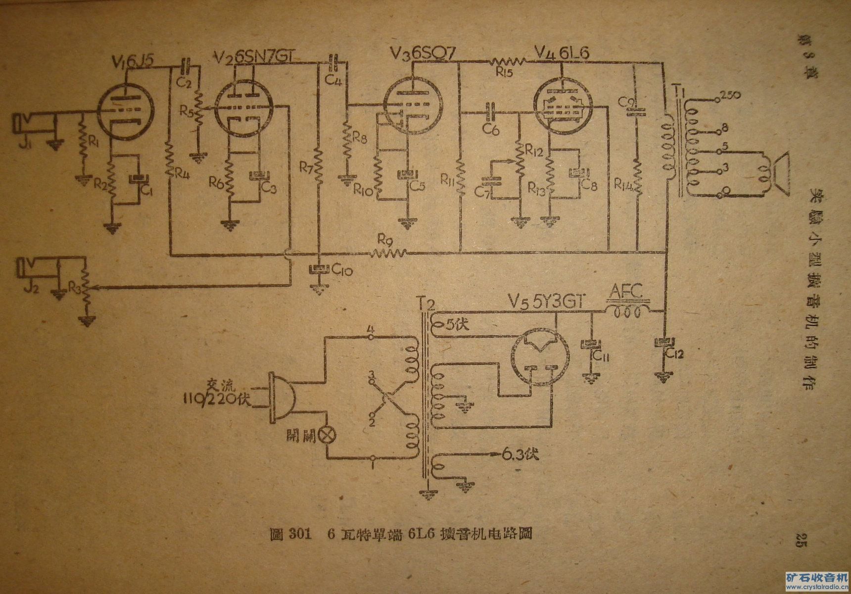

该机是仿照林超杰老师所著《实验十瓦特扩音机》中的6瓦扩音机中的图纸,把前级线路稍微修改以适应花生管,屏极混合改为栅极混合,输出牛和抗流圈用的是肖老师的,那牛的高频响应很好,我在听京剧《海港》时,方海珍的唱段,那高音是丝丝入扣,神韵顿出。此机是单声道的,准备以后再做一个配成对,面板上,左面的插口和旋钮是传声器输入,右面的是线路输入,后面的四个接线柱是0-4-8-16。这机的电源牛是在一个定做工控变压器的厂子里做的,那个机箱已经折腾过多次,实在是很寒酸的了,仅供茶余饭后消遣,有砖尽管砸来,一概接受,谢谢。
外貌
正面
后面
底下
里面,看起来很乱的。
电路图

发表于 2009-12-28 22:11:31 | 显示全部楼层
  发这也一样...挺好的
不锈钢底座 挺耐用....
把电路图发上来

回复 3# 海河 的帖子
呆会补进去。

发表于 2009-12-29 08:45:27 | 显示全部楼层
喜欢6P3P,穷人的劳斯莱斯,价格不贵,声音不错,前段时间折腾了两台6P3P推挽机,最近准备折腾单端。楼主的机器加上3套牛罩会更美观。
发表于 2009-12-29 10:07:09 | 显示全部楼层
唯一觉得欠缺的是底盘挤了点,蜗居啊~~~
发表于 2009-12-29 10:57:31 | 显示全部楼层
好像有些拥挤了,是单声道的?整体不错!!
发表于 2009-12-29 11:17:26 | 显示全部楼层
欢迎3141兄莅临本版指导
看了您的大作,感觉零件虽说一般,但输出变压器却不小,可见声音是不错的,
不过两只6P3P的老化程度好像不一致,如果能进一步提高元器件的质量,相信音质可以更上一层楼
发表于 2009-12-29 16:34:58 | 显示全部楼层
这做工。。。。
不敢恭维。

回复 7# 晓亮 的帖子
电容我有,可是限于地位无处放啊!电阻没有啊。
 楼主| 发表于 2009-12-29 17:34:46 | 显示全部楼层
回复 10# 山东激光 的帖子
确实是单声道的,那底盘原先打算做6P14推挽的,可是没有找到输出牛,只好作罢。
