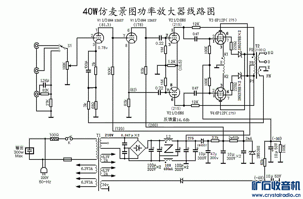

      6P12电子管是专为110°大偏转角显像管设计的行扫描输出管,具有跨导高,屏流大、屏耗余量大、阴极发射电流大和能够承受很高脉冲峰压的特点。由于其应用特点,该管只有工作在乙类状态,才能充分发挥其优良的性能。有不少音响爱好者将6P12用于单端音频功率放大,受屏极耗散功率限制,输出功率都做不大,电源利用率很低,还不如直接使用6P1、6P14等专用音频功率管实惠。
      6P12跨导高,如果按普通推挽功放电路设计很容易产生自激,工作不稳定。若采用麦景图功率放大电路,就没有这个耽心了,而且高跨导还会给电路带来优异的电声性能,这是6P12用于推挽音频功放的最佳选择。
      一、电路原理图说明
      下面是6P12推挽功率放大电路原理图。
      1.电压放大。由1/2 低噪音电压放大管6N4担任放大,以求获得较高的电压增益,本级电压增益设计为66倍(36.4db)。
      2.倒相放大。采用屏阴分割倒相电路,由另一半6N4完成(这样设计虽不是最佳组合,但可以简化电路结构,方便装机布线)。倒相级与电压放大级直耦,以求获得平直的频响曲线。本级电压增益0.96倍(-0.35db)。
      3.推动电压放大。由双三极管6N6担任,作用有二:一是对倒相级进行缓冲,防止倒相级因屏阴输出阻抗差异产生输出不平衡;二是对倒相信号进行放大,并与功放级送来的补偿信号合成为推动功放级的电压。本级电压增益为15倍(23.5db)。
      4.功率放大。由两只6P12完成放大任务。该级采用麦景图功放电路,工作于B1类,输出功率达40w。B类工作状态使该级的负载阻抗低至525Ω,为高质量输出变压器制作创造了条件。本级负反馈的引入,使该级电压增益降到1.6倍(4.1db),这是功放级能够稳定工作的前提。
图中6P12的帘栅供电使用稳压二极管降压,目的有三:一、降低帘栅极功率消耗,二、简化输出变压器制作(少一个绕组),三、简化电源供给电路。
      5.输出变压器。该级增益0.126倍(-18db),输出端按8Ω计算。
据此计算,整机电压总增益为192倍(45.7db)。给定输入灵敏度0.5v时,整机需要电压增益31.1db,故机器的负反馈量确定为14.6db。负反馈电阻初值据此计算确定,反馈电阻最佳数值由装机后试听调整确定。
      6.电源滤波。B+电源使用共模扼流圈滤波,具有扼流圈匝数少,体积小,直流电阻小和滤波效果好等优点。
      注:电源供给各级的B+电压由降压(退偶)电阻提供,电阻的数值是依据双声道计算确定的,图中只画出了一个声道,装机时应引起注意。(未完待续)

    四、装机调试遇到的问题:
    按设计电路装机后出现下列问题:
    1.功率上不去,失真严重(输出功率两瓦就可看到输出波形正负半周不对称)。经查第一级6N4阴极电压过低,是产生失真的重要原因。该电路设计灵敏度0.5v,因此阴极电位不得低于0.7v,可是更换了8只6N4,阴极电压只能在0.275~0.32v之间变化,无法达到0.7v以上的要求,这说明我购得的这8只管都是不合格产品,最后换成12AX7问题得到解决。
    可能有人认为,阴极电位低,加大阴极电阻就可以解决问题,听上去似乎有点道理,仔细想想问题并不那样简单。电路外围元件数值都是依据电子管技术手册参数设计的,阴极电压达不到要求说明电子管特性与技术手册参数不符,盲目改变元件数值只能使电路工作状态更加远离设计要求,因此找到合格的电子管才是正确的处置方法。
    产生失真的第二个原因是6N6两孪生管特性不一致,对称电路两管屏压相差竟有10v之多,后经换管问题得到解决。
产生失真的第三个原因是功率管不配对,该机工作于B类状态,两管特性的差异会通过输出波形的幅值变化(失真)明显地表现出来(每个功率管只负责半个周期的信号输出),它产生的失真比A类、AB类工作状态更加突出。因为A类、AB类工作状态两管是同时工作的,每个周期的输出都是由两管交变屏流叠加合成,因此两管的特性差异对输出电压幅度影响比较小。
    功率管配对后,失真问题得到圆满解决。
    2.第一个问题解决后,输出功率上去了,失真也小了,又发现声音偏硬。经查是忘了接入负反馈电阻,接入负反馈电阻,声音偏硬问题得到解决。
    3.大功率输出时声音出现阻塞,经查是负反馈电路相位补偿电容过大所致,调整后问题得到解决。
    五、安装调试注意事项
    电路安装完成后,核对无误即可在输出变压器次级接上假负载,开机观察有无元件过热打火等异常现象;接下来就可以进行各点电压测试,如若测试电压超出标注电压±10%,就应查找原因予以处理。
    下列问题应特别注意:
    1.功放管配对。将手边的6P12编号,按下图连接电路,测量屏极负载电阻两端电压,将测量的电压填入相应表格,选择最相近的数据配对。
    图中表格是测试10只6P12的数据,可以看出管子的离散性很大。
    注:功放级的静态电流调整为25mA/每管。
    2.推动管的选择
    推动电子管设计使用6N6,由于电子管参数的离散性,装机后也要进行选配,原则是测量数据与图纸数据越接近越好,尤其要尽量选择两屏极电压相同的管子,如若找不到两屏极电压完全相同的管子,两屏压差也不应超过2v。
    3.电压放大管选择
    电压放大管6N4没有配对要求,主要是管子特性应该接近技术手册要求,如果相差太大就要换管。简单的判断方法是测量6N4阴极电阻两端电压,若电压低于图纸标注10%,就应该考虑换管,直至达到要求为止。若手边的6N4均与标注值相差较大,应考虑使用12AX7替代(注意灯丝电压)。
    六、结束语
    设计该电路是我在研究麦景图电路的基础上萌生的想法,于2013年完成设计。原来想全部利用国产元件设计制作一台简单、廉价、高效、性能优良的功率放大器,作为收山之作,装调完成后将制作的技术细节奉献给有兴趣的朋友,没曾想家生变故,一拖就是叁年多时间。后结识了一位资深音响爱好者,出于相同的兴趣爱好,最后由他装调完成,我多年的夙愿才得以实现。
    机器装调完成后试听效果令人十分满意,用低频强劲,中高频晶莹剔透来描述其音质毫不为过。音质给人的感觉就是:层次清晰,温暖柔顺,细节多多。这说明该功放的低频下潜深,阻尼适中,中高频表现好且非线性失真和互调失真小,其优秀的表现出乎我的意料。
    收到这样的效果,与6P12的高跨导密不可分,也和采用麦景图功放电路密切相关。虽然输出变压器是音频功放的关键器件,但我们却不能简单地把这些成绩都归功于输出变压器,否则她又要被称为神牛了。
    从制作工艺上看,这台输出变压器比传统的HIFI变压器简单得多,为什么会有如此优秀的表现!客观地讲,这里是利用了电路的特点,避开了输出变压器制作中相互制约的矛盾才获得了成功,是电路和输出变压器共同作用的结果。
发表于 2016-12-7 16:49:21 |
很好很精彩!我记得原设计除了屏极自举外,还有一个特点是栅极自举,如果这一点加上的话就更加接近原机了。
