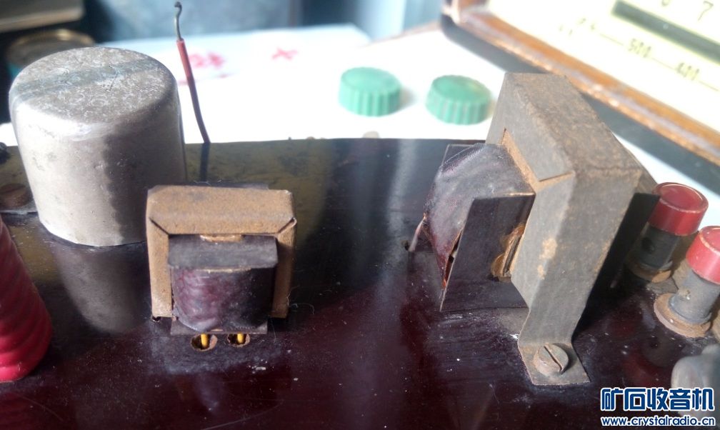

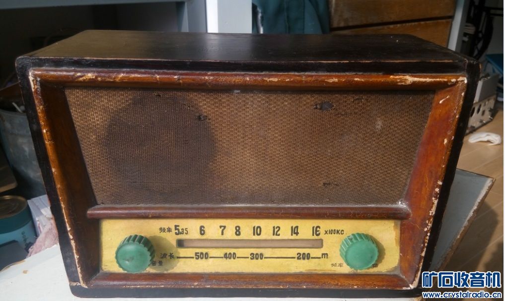

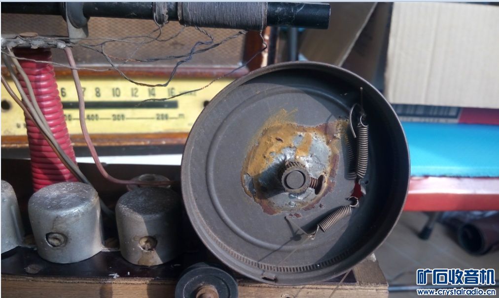

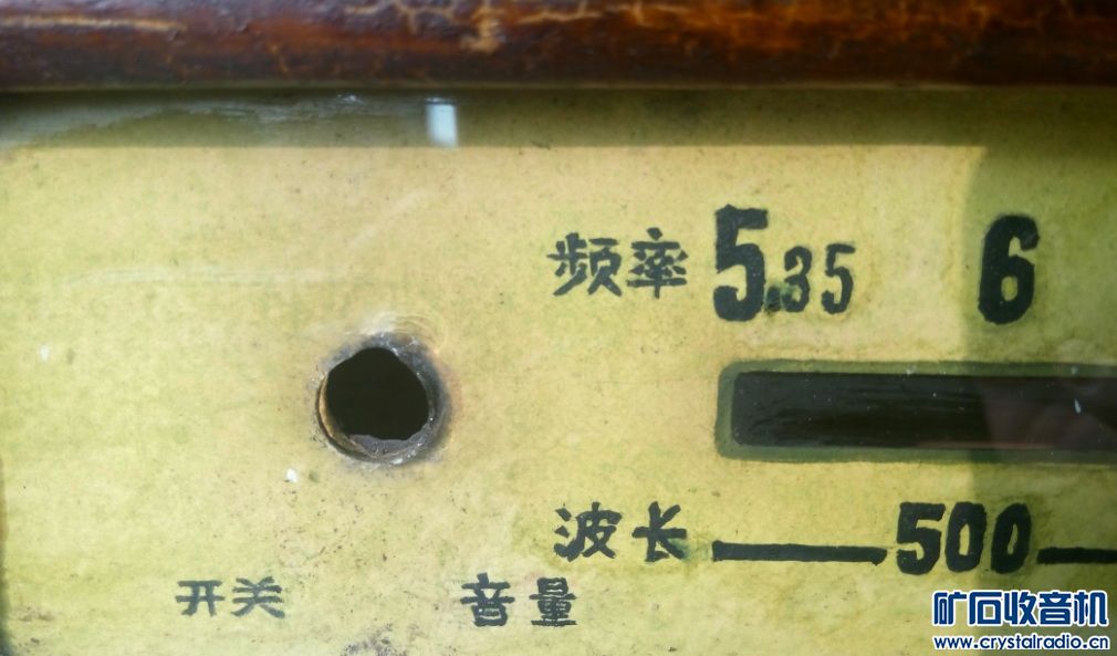

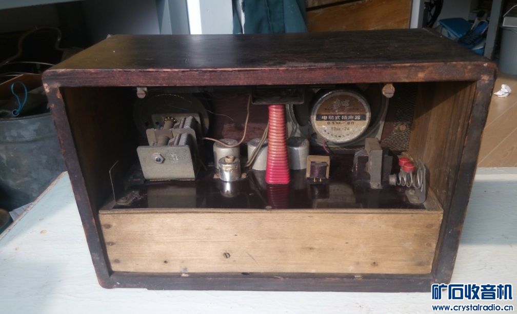

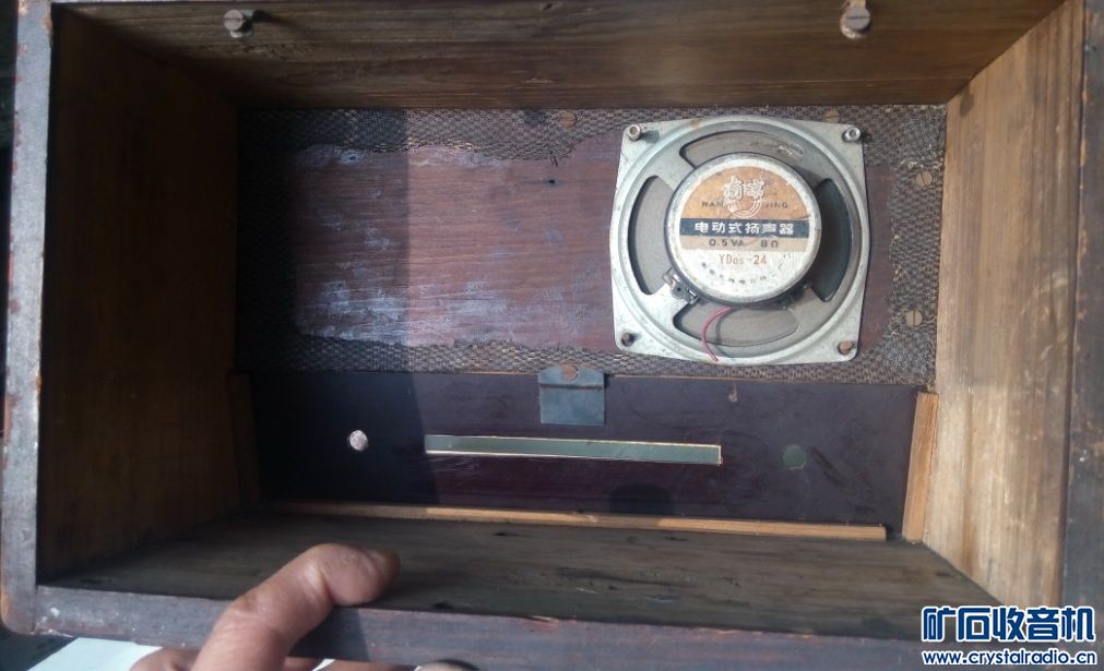

刚收来的,开始以为是产品来,但等清灰以后出看出来是50年前牛人DIY的作品。外壳、度牌、机架、都是DIY的,输出变压器看上去也不是成品,因为是口子型的铁芯,震荡线圈的外壳是日光灯启动器的铝罩,整个6管机电路板分3块,变频、中放、低放。双联的拉线盘是瓶子盖,螺纹槽正好走拉线。到手时缺喇叭与音量电位器,还有两个旋钮,还没来及修复。当年能做到这样已经很不容易了,收音机的主人要是健在好话应该70多了,在这里向老一代无线电爱好者致敬!

高人的DIY,高手,因为是收集零件做的,不能断定此机的制作时间
发表于 2016-12-4 23:15:58 | 显示全部楼层
这是文革前的作品吧?很少见了
发表于 2016-12-4 23:18:09 | 显示全部楼层
绝品呀
发表于 2016-12-4 23:27:54 | 显示全部楼层
还真是DIY的呀,那时候光收集元件就不是伯容易的事哟!

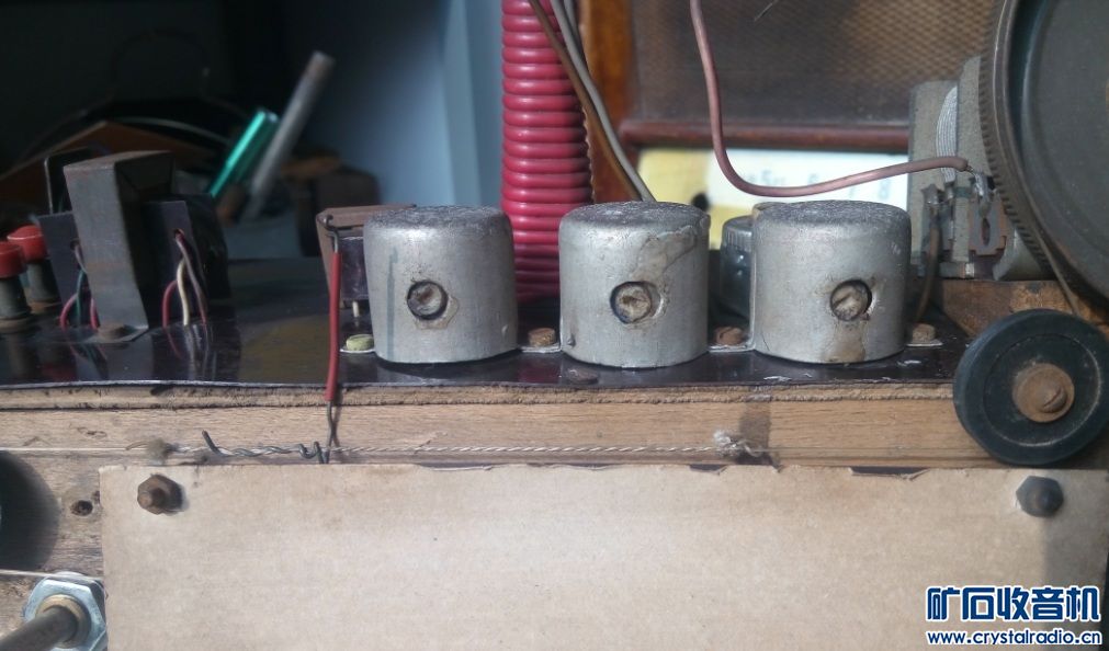

从面板看应该是DIY的,这种中频变压器还是第一次见到。
我也是头回见,看来还是正规长出的,顶部打印着“901” “津无”  “465”字样,推测是天津某无线电元件厂的产品。

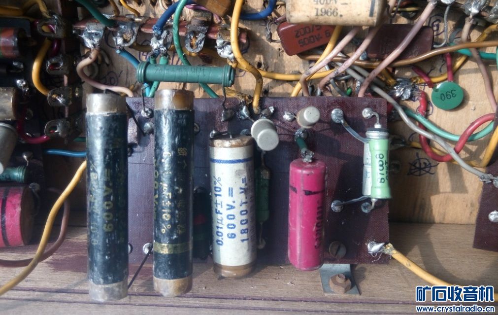

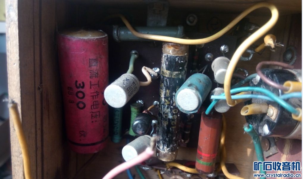

电阻器上的年代大都是66、67、年,电解电容最晚的是68.8,看来此机的制作时间是70年代初。

太漂亮了,搭棚晶体管。LZ把他修复了吧!

正在筹备元件,一定修好它,这是早期晶体管线路形式中周、搭棚加铆钉都是罕见的了。

历经了近50年的风雨,还能隐约看出当年的风采,想象一下它的主人当年制作完成后是多么的高兴啊。

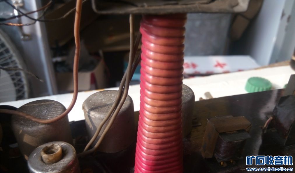

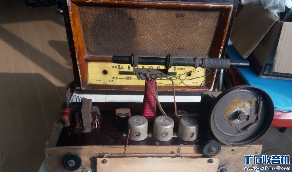

主人是个细心人,磁棒支架是用木头做的,外面缠了塑料带,那个塑料带再也买不到了,是很窄的很厚但边缘很薄,包上以后不会在边缘起边。磁棒在架子上可以用手旋转,这样可以在收音机摆放好以后调整磁棒到最佳收听位置,独具匠心。

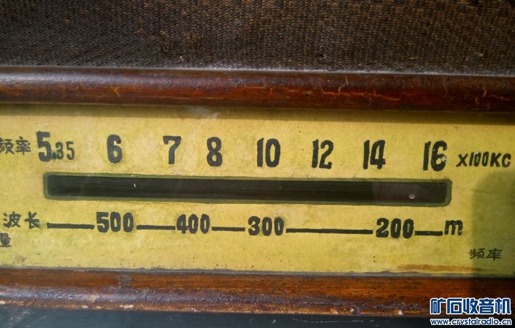

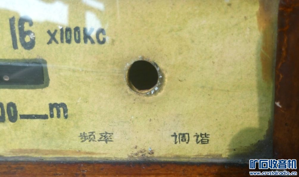

度盘是玻璃的,字是衬在玻璃里面的白纸,岁月留痕已经泛黄了,最里面还有一层不透明的绝缘板压着,三合一的结构。
电池片的负极弹簧焊了一个一号电池的正极铜帽,可以减小接触不良的机会,正极片的固定螺丝都进行了封蜡,防止漏液腐蚀。
双联轴上的拉线盘真是叫绝了,轴套是废旋钮砸出来的(或者电木外壳内预浇筑的螺母攻丝),铁质瓶子盖运用到了极致,两道螺纹线正好做拉线的导轨。
内部指针的衬底片的固定也叫绝了,四个螺丝的支撑套管用的是毛笔笔杆锯成的小管子。
