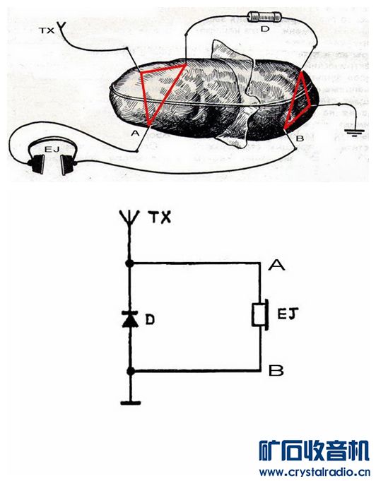

我在前苏联科学杂志上的看到的一篇文章
我在前苏联科学杂志上的看到的一篇文章

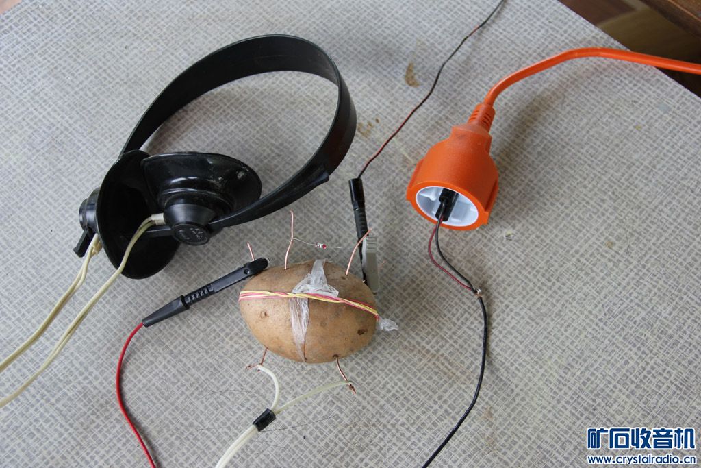

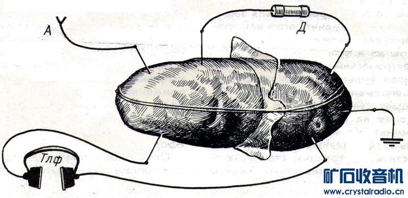

把土豆切开。中间隔一层绝缘塑料膜。然后用皮筋捆起来。然后插上led发光二极管,一只引脚插左半边土豆,
一只引脚插右半边土豆,然后左半边土豆接天线。右半边土豆接地线,再然后接上抗阻耳机,成功收到两个台混音
接线图
实物

以土豆的截面积和塑料薄膜的介电常数计算这个实验中的土豆和塑料薄膜等效为一个几百pF的电容;若插入土豆的金属材料因为塑料薄膜在电气上的的阻隔无法形成原电池不能为二极管提供偏压……大致分析如此。
