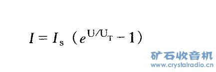

    二极管的伏安特性曲线是这么一个指数式的方程:
    电脑表达式: I = Is * ( Exp(U/Ut) -1 )
    这个方程不包括极端的情况,例如反向击穿区。在二极管的检波工作区,这条式子很有代表性。
    式中,Ut≈0.026伏;Is为饱和电流。当有一个较大的反向电压时,击穿之前,反向电流以此为极限。

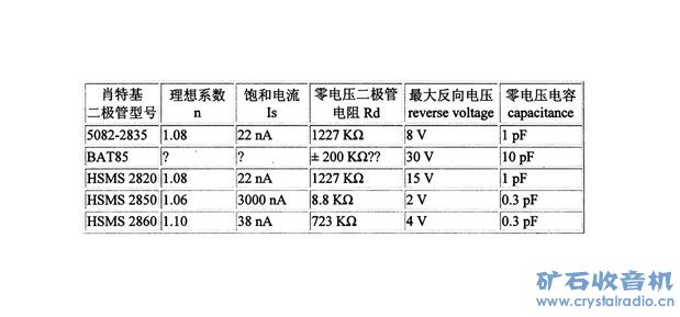

    以HP5082-2853为例,Is=0.022μA
    于是 Rd = 0.026伏/0.022μA = 1181KΩ
    这是元件参数表,给出的Rd = 1227KΩ,两者相差不多。理想系数用来修正这个差别。实际中理想系数大于1,Ut会大一点,Rd也会大一点。
    再试算一个HSM2860。推算:Rd = 0.026伏/0.038μA = 684KΩ,与表中的723KΩ也接近了。

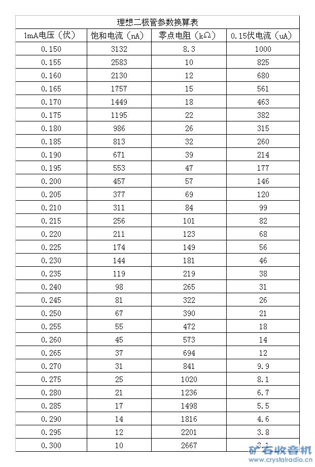

三、用Rd推算Is
    表中没有给出Bat85的Is。Rd是不是200KΩ?就当它是吧。
    推算:Is = Ut/Rd = 26mV/200KΩ = 0.13μA = 130nA
四、用Is推算正向压降
    正向压降一般是指1mA电流的正向压降。把式子变一下,就有
    U = Ut * ln(I/Is+1)
    HSMS2850的Is=3μA。把I=1000μA(1mA),Ut=0.026伏代入:
    U = 0.026伏 * ln( 1000 / 3  + 1 ) = 0.15伏
    所以HSMS2850在1mA电流的正向压降是0.15伏

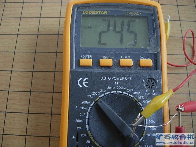

    一些数字万用表可以测量二极管的正向压降。这是一只不知型号的二极管,数字表测得1mA的压降0.245伏:
    公式变一下,有 Is = I / Exp(U/Ut-1)
    代入数据,得Is = 1mA / Exp(0.245/0.026-1) = 0.08μA = 80nA

七、温度影响
    上面测的正向压降0.245伏和0.240伏是同一只管!0.245伏是刚拿出来时的数据,为了拍照摆在阳台上。过了一会儿,温度升高了,压降小了,饱和电流也从80升到97nA。
    温度影响有没有这么大?这是个疑问。因为数字表有不稳定性,也会受温度影响。
    温度会影响二极管,这是没有疑问的。

    如果选择HSMS2850,Is=3000nA的,二极管上要有0.13伏(5倍Ut),需要442μA电流。
    如果选择HP5082-2853,Is=22nA,二极管上要有0.13伏,只需要3.2μA电流。弱信号有利。
    如果选择HP5082-2853,Is=22nA,要通过0.5mA电流,需要0.500伏。
    如果选择HSMS2850,Is=3000nA的,要通过0.5mA电流,只需要0.133伏。强信号有利。
    以上说的都理论化的二极管。实际二极管还有电阻、电容等参数。
    举例说,HP5082-2853的1mA正向压降接近0.3伏,1N60大管居然也有超过0.3伏的,前者适用于高阻抗弱信号,后者适用于强信号,与前面的分析非常非常的不符合。

丢图补图

这种测法误差是偏大的。受温度、理想因子的影响。最好把电流降到10uA

回复 9# xjw01 的帖子
可以自己修正一下,例如把理想系数当作1.05,0.22伏的读.21伏的数,饱和电流311nA,零点电阻84K。温度按每8--10度饱和电流下降一半,零点电阻升高一倍。心中有一个大概的数,可以达到实用的水平。
发表于 2010-8-25 08:37:04 |
原帖由 龙虾 于 2010-8-25 08:32 发表
我的意思是说,直接用10uA的电流来测,精度就会高一些。不要用1mA来测量。
