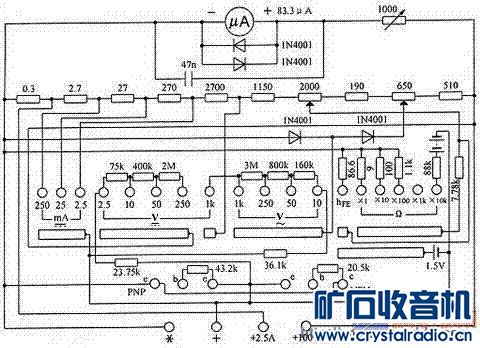

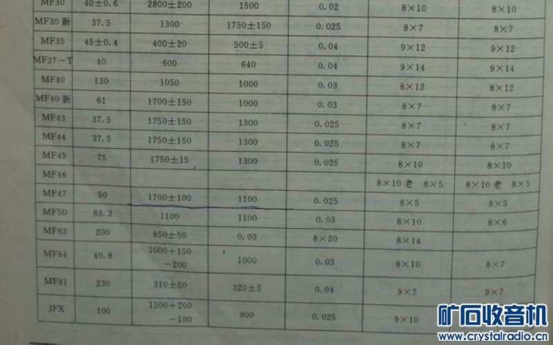

请问论坛的高手MF50万用表表头内阻是多少
发表于 2016-12-1 22:16:38 | 显示全部楼层
手MF50万用表表头内阻是1100
 楼主| 发表于 2016-12-2 18:56:52 | 显示全部楼层
chenwebi 发表于 2016-12-1 22:16
手MF50万用表表头内阻是1100
谢谢,怎样测量的。
发表于 2016-12-3 18:45:23 | 显示全部楼层
wlpcp 发表于 2016-12-2 18:56
谢谢,怎样测量的。
看这个-------------------
 楼主| 发表于 2016-12-4 11:22:12 | 显示全部楼层
资料收藏。谢谢
