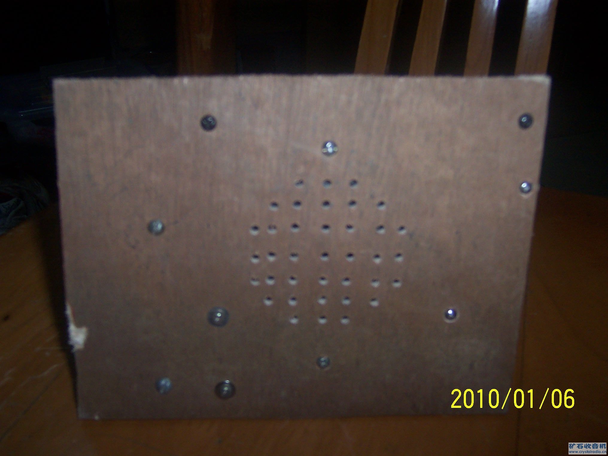

 楼主| 发表于 2010-1-6 01:09:00 | 显示全部楼层
拍了两张晕晕的照片。
终于找了一块三合板,把收音机竖起来了,晚上拍的,拍得有点晕。
一直不太喜欢做晶体管收音机,就是因为机壳难找,不象胆机,很多时候是不需要壳的。
先看看正面:
再看看后面:
发表于 2010-1-6 06:39:25 | 显示全部楼层
是够晕的,你怎么操作呀?
