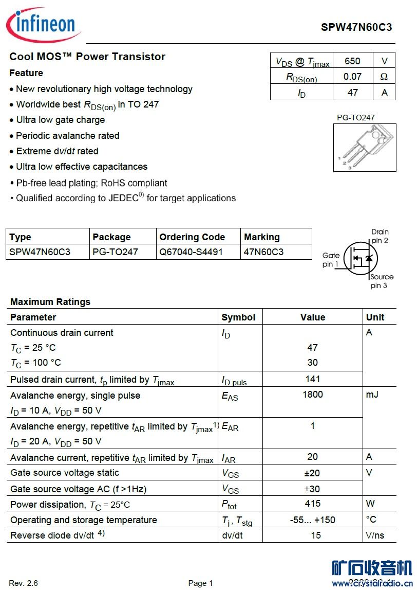

发表于 2016-12-1 17:33:01 | 显示全部楼层 |阅读模式
好多人说这个玩意是个IGBT
查数据是个MOS,看Rds是70毫欧,IGBT做不到这个水平吧

上面不是写着cool mos吗

发表于 2016-12-1 20:47:43 | 显示全部楼层
肯定是MOSFET
